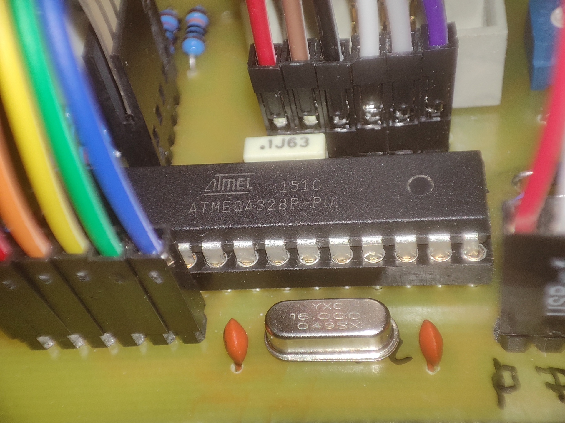

Az csak azt jelenti, hogy abban a függvényben van a hiba. De nem a neve a rossz, hanem az a sor, amit idéztél is. Ez a helyes változat az adatlap alapján (nem próbálom ki):
ADCSRA = (1<<ADEN) | (1<<ADIE) | (1<<ADATE) | (1<<ADIF) | (1<<ADSC) |
Hoppá és működik nagyon köszönöm nem is gondoltam volna Atmega328-al megy most hogyan hogy csak ennyi volt a gond és megy ezzel is nem semmi!
Gratulálok! Foglalatban volt eleve a csip? És volt kéznél 328-as? Gyorsan ment a csere.
Hihetetlen mi pedig itt a bizonyíték rá.
Persze foglalatban volt mindíg abba teszem.
