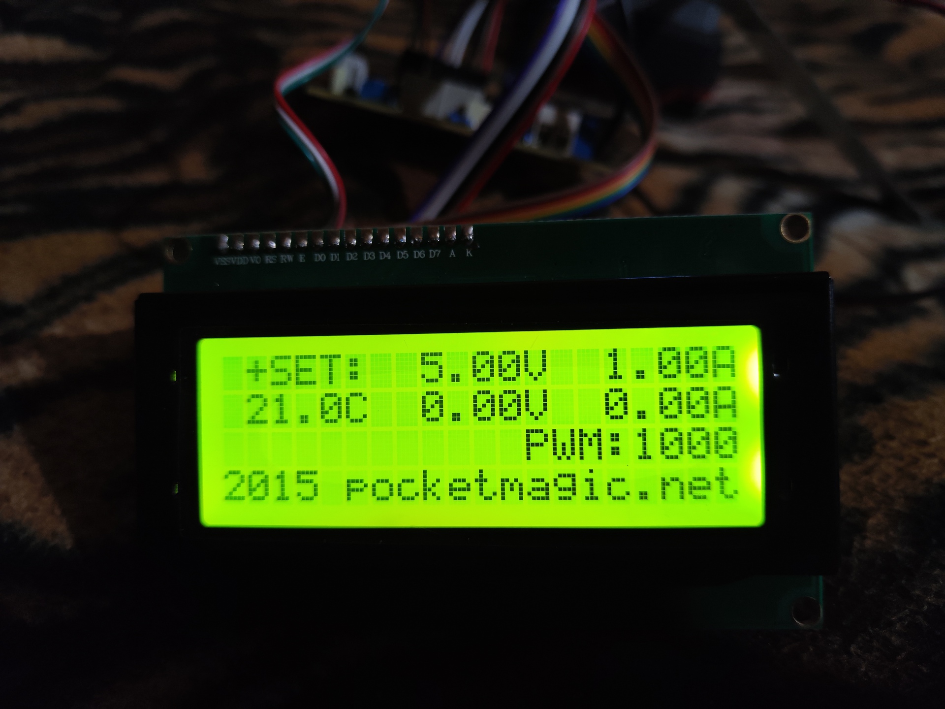

Hoppá és működik nagyon köszönöm nem is gondoltam volna Atmega328-al megy most hogyan hogy csak ennyi volt a gond és megy ezzel is nem semmi!
Gratulálok! Foglalatban volt eleve a csip? És volt kéznél 328-as? Gyorsan ment a csere.
Hihetetlen mi pedig itt a bizonyíték rá.
Persze foglalatban volt mindíg abba teszem.
