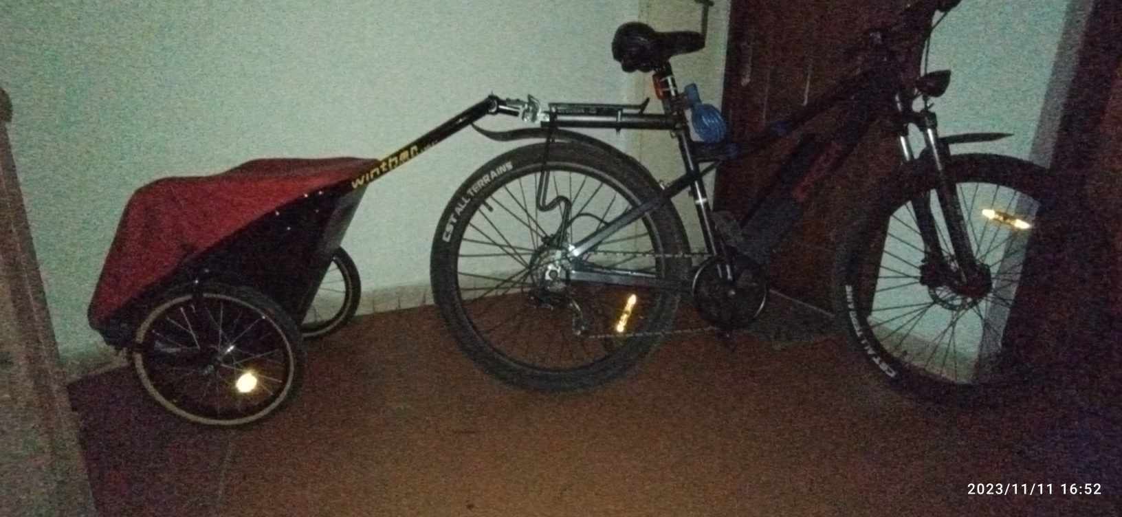

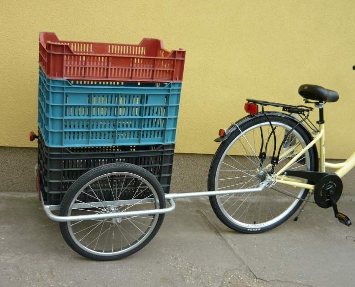

Tisztelt fórumlakók !
Miután az élet sok területéről gyűlünk itt össze, hátha valakinek lesz jó ötlete :

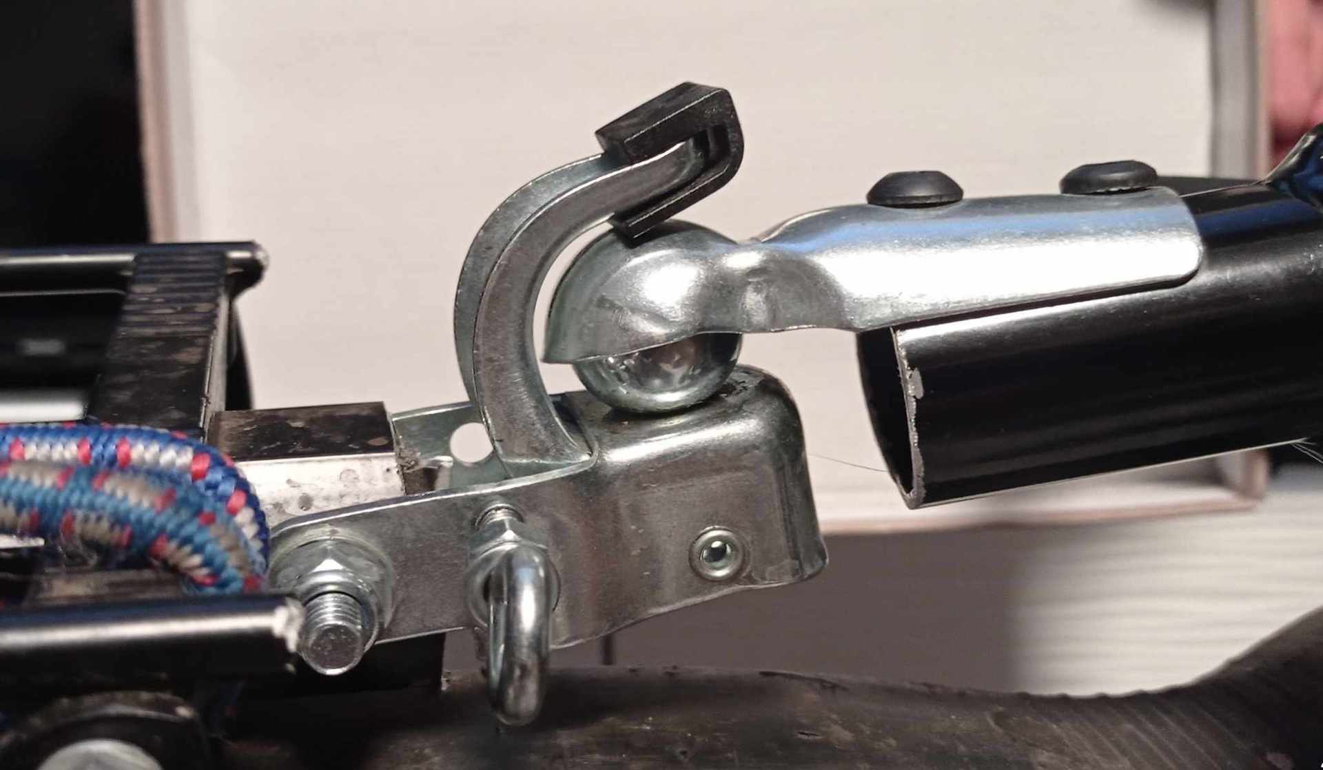

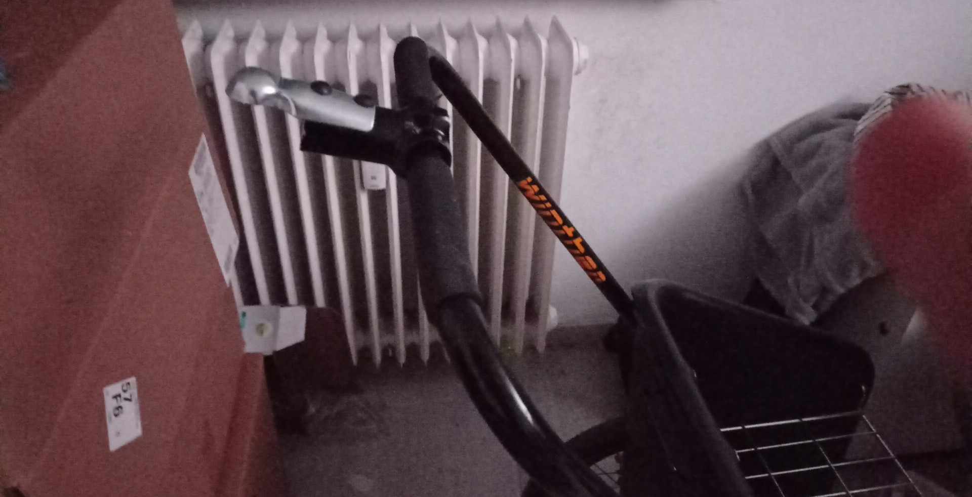

Használnám a mellékletben látható kerékpár-utánfutót.
Az eredeti kupplungja egy egyszerű karabíner + szemescsavar, nekem nem tetszett, lötyögött, vontatáskor rángatta a bicaj hátulját.
Lecseréltem "gyári" kerékpáros vonóhorogra. A képen láthatónál kicsit meredekebben áll a kocsi - magasabban van a csatlakozás. Nem is lenne gond, de pattog, ugrál az utánfutó (üresen is, terhelten is). Érdekesség, hogy maximális terheléssel (50kg) sincs 1-2 kg-nál nagyobb terhelés a csatlakozáson
- ez jó, mert nem terheli a vontatót ? Vagy ezért nyugtalan a kocsi ?
Mi lehet a megoldás ?

(#) Bakman válasza Macsek71 hozzászólására (») Nov 10, 2023 /
Azért pattog, mert nincs terhelve. Valószínúleg ezt korábban is csinálta, csak a laza kapcsolat miatt (ami most viszonylag merev) nem tűnt fel.
Az a jó, ha rakottan is alig terheli függőlegesen lefelé a vonószemet, mint autó és utánfutó esetén. Ehhez hasonlót húztam már biciklivel, az is pattogott össze-vissza üresen. Gyaníthatóan a kerekek sincsenek olyan precízen beállítva, mint egy utónál, ez is okoz(hat) bizonytalanságot.

(#) bbb válasza Macsek71 hozzászólására (») Nov 10, 2023 /
Személygépjárműnél általában max. 75kg függőleges terhelés lehet a vonóhorgon, a vontatmányt is úgy kell megalkotni, hogy ebbe beleférjen (van olyan, ahol 200kg ez az érték, de az már más kategória). A kapcsolási magasság is meg van határozva tól-ig értékekben, nyilván abba kell beleférni egy szabályos pótkocsinál.
A kerékpárodnál is ebből kell kiindulnod. A vonófej terhelésednek ki kell találni egy normális értéket, ami a kerékpárt még nem zavarja és még biztonságos, mondjuk legyen max. 5kg. Amire figyelni kell, hogy nem emelheti, azaz negatív nem lehet ez a nyomóerő, mert az valóban instabilitáshoz vezethetne (mondjuk hozzáteszem, hogy ha tekersz rajta és 80kg vagy, akkor alapesetben kb. kicsit több, mint 40kg jut a hátsó kerekedre, így 1-2kg emelés nem számít, nemigen fogod észrevenni, csak mikor leszállsz a bringáról, esetleg feldobja a seggét).
A pótkocsid pattogása... Merevtengelyes a történet, az pattogni fog. Üresen a gépjárművek kis merevetengelyes pótkocsijai is pattoghatnak az úton (csak nem olyan látványosan). Aztán rájuk kerül párszáz kg teher és már meg is szűnik ez a pattogás. Ez csak a tengelytől függ. Az esetedre levetítve ez azt jelenti, hogy egy könnyített, rugozós tengelyt alátéve ez a pattogás megszűnhetne, csak kérdés, hogy megéri-e vele szórakozni. A kapcsolórúd hossza is rengeteget számít, ha most sokat rövidítettél, az is okozhat pattogást.

(#) Macsek71 válasza Macsek71 hozzászólására (») Nov 10, 2023 /
Köszi Mindenkinek a segítő gondolatokat !
Tömlős kerék van alatta, esetleg lehetne játszani a légnyomással, de ...
A kerekek beállítása : 40 kg teherrel,( max. összsúly 60 lehet) egyensúlyba billentve "egyujjal" lehet mozgatni... (Kétfunkciós : utánamfutó, és bevásárló kézikocsi ...)

(#) Macsek71 válasza bbb hozzászólására (») Nov 11, 2023 /
Egy bocskérés :
A kaputelefonos minőség miatt, a lépcsőházban csak ennyit tudtam
A reklámképeken kb. 20° a kocsirúd lejtése, nálam inkább 30 ...
(#) bbb válasza Macsek71 hozzászólására (») Nov 11, 2023 /
A reklámfotón 20"-os kerekű bringával van összerakva, persze, hogy magasabban van nálad a csatolópont Sajnos ez pattogós marad, sok mindent nem tudsz vele kezdeni.

(#) Macsek71 válasza Alkotó hozzászólására (») Nov 11, 2023 /
Néztem ilyen "alsó rögzítésű" futókat is, nem annyira szimpatikus a rendszer.
Nálam szempont volt a "kézikocsi üzemmód" is. (Próbáltam, nem néztek furcsán a közeli multiban amikor a saját kiskocsimba vásároltam ...)
A kocsit gyártó Winterbikes cég ajánl a hátsó villára erősíthető kiegészítőt, de kicsit drágának találom (lemásolni meg nincs lehetőségem - műhely hiánya) ...
A filces ötletem :
A rögzítő fület átalakítom rugósra -> nyomja rá a kanalat a gömbre, a kanál belsejébe filcet, vagy más tapadósabb anyagot teszek -> hátha megfogja kicsit a pattogást (lásd autós fékezett vonóhorog téma)
A kocsi nagyon könnyen gurul - sima úton nem is érezni hogy jön utánam
Pattogásnál, ha csak az egyik kerék emelkedik el, azonnal kitér a kocsi abba az irányba, majd ha újra leér a kerék visszavágódik a kocsi a "helyére".
(#) Bakman válasza Macsek71 hozzászólására (») Nov 11, 2023 /
„ha csak az egyik kerék emelkedik el, azonnal kitér a kocsi abba az irányba, majd ha újra leér a kerék visszavágódik a kocsi a "helyére"”
Ez ebben a formában természetes, ami a kostrukció hiányosságaiból ered: kerékösszetartás, utánfutás, dőlés, lengéscsillapítás stb. Lehet olyat gyártani, csak senki nem fizetné meg.
