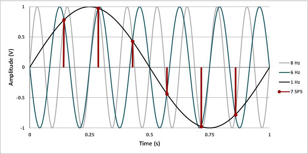

Az a baj az ilyen olcsó szkópokkal, hogy ha már csak 100MSa/s-es ADC-t raknak bele, akkor az analog sávszélességet is ennek megfelelően korlátozni kellene, mert így nem teljesül a mintavételezés feltétele és alias jelek jelennek meg a eredményben.
Ez olyan mint amikor az autó kerék forgását nézed a moziban, tudod, hogy előre forog gyorsan, de a képen meg azt látod, hogy visszafele forog sokkal lassabban. A szkópnál is ez lesz. Egy nagyobb frekvenciás jelet megjelenít egy kisebb frekvenciás aliasként.
A mellékelt képen a piros mintavételi pontokban convertálod a kék jelet digitálissá, az eredmény a fekete alias jel lesz, ami köszönő viszonyban sincs az eredeti jellel. Ha megfelelő szűrő van az ADC bemenetén, akkor ez a mintavételnél nagyobb frekvenciájú jel már nem kerül az ADC-re és nem látsz szellemet.
Most ha hozzáteszük azt, hogy nem szinuszos a jeled, de ha azt felharmonikusokra bontjuk akkor lesznek olyan felharmonikusok, amire még teljesül és lesznek olyanok amire már nem teljesül a mintavételezés feltétele. A jeled meg fog jelenni tagadhatatlan, de a felharmonikusok egy része aliasként adódik a jeledhez és nem eredeti mivoltában, ezért a megfigyelésed hibás lesz.
Azt még tudni kell, hogy a mérővezetékek 1:1 és 1:10-es osztással használhatóak. Ha mondjuk van egy 100Mhz-es sávszélességet tudó mérővezetéked, az ezt csak az 1:10-es állasban fogja tudni. Az 1:1 állásban meg mondjuk 6MHz-re korlátoz. Ha 1:1-es állásban használod, akkor részben megkerülöd a hibát, de valójában mégsem ilyen lovat akarnál, ami kicsit vak, meg kicsit sánta, de legalább olcsó.
(#) Massawa válasza majkimester hozzászólására (») Nov 12, 2023 /
Azt ugye elfelejted, hogy egy szkop egy mérőmüszer s nem egy a jelet feldolgozo valami. A 100 MHzes Tektronixba sem raknak semilyen szürőt, csak garantálják az erősitő linearitását a megadott sávban, hogy mit mutat azon kivül az más lapra tartozik.
Ezért nincs a digitális szkopokban sem szürő, de ezt a felhasználonak tudnia kell, és ezzel együtt kell élni.
Nincs kizárva, hogy a müszer jelez, ha az aliasing jelenség bekövetkezik, de ezt aligha fogja egy gyár megakadályozni.

(#) majkimester válasza Massawa hozzászólására (») Nov 12, 2023 /
„Ezért nincs a digitális szkopokban sem szürő”
Itt megnézheted, hogy a Rigol DS1000Z sorozatban milyen bemeneti szűrő szerinted nincs, és valójában hogyan van megoldva egyrészt a 20Mhz-es Bandwith limit ami menüből választható,
és az azonos hardverrel keszülő 50, 70, 100Mhz-es modellek között milyen módon kapcsolja át szoftverből a bemeneti sávszélességet. (Software-ből upgrade-elhető a sávszélesség, ami ténylegesen az ADC differenciális bemenete elé beiktatott kondenzátorokkal történik.)
Ugy ahogy irod a szoftwarrel. Mert ellentétben egy szerkezettel ami az analog jeleket dolgozza fel ott nincs idő a szoftwares korlátozásra a szkopban viszont van, a szkop reagálhat az oversamplingra a feldolgozo berendezés meg nem.
De már nagyon messze mentünk a témátol.
Látom csak írsz, de nem olvasol:
„ADC differenciális bemenete elé beiktatott kondenzátorokkal történik”
A kondenzátor korlátozza a sávszélességet amit tranzisztor segítségével a sw kapcsol.
