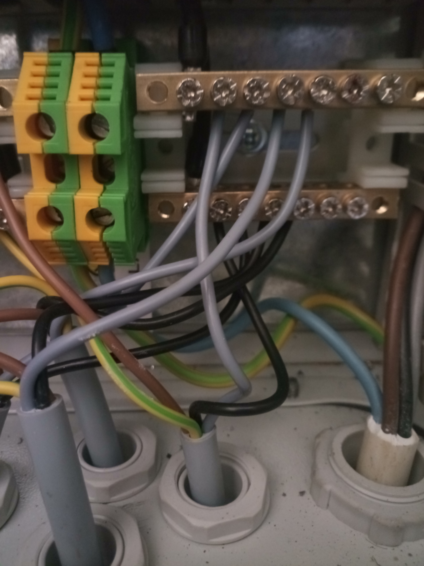

Üdv a csapatnak! Egy érdekes dologba futottam bele. Egy gépet kellet bekötnöm a műhelybe. A kapcsoló szekrénytől én vezettem el a gépig a kábelt, a kapcsoló szekrényben egy 3~-u 25A-os kismegszakitóval és a védő földet vittem a készülékig ahol bevolt építve az áramvédő kapcsoló. Ekkor szembesültem azzal a megoldással hogy a bemeneten az ÁVK elött két kalapsinre szerelhető Z/S a sínre fémesen kapcsolódó sorkapocsba kellet bekötni egy Z/S földelés és mellete a kék nulla vezetőt és innen szedte szét újból s vitte a földelés elosztóhoz Z/S és a kék nullát az ÁVK-hoz onnan elosztva a nullát. Nem értem miért kellet akkor a bekötéshez is fel vinni a nullát, ha utána újból elosztotta. A mi elosztó szekrényünkben szét van választva a földelő sín és a nullázó sín. A gép szekrényének a kivitelezőjével beszéltem és nincs kapcsolási rajz(?). (nem is értem, igaz nem egy bonyolult kapcsolás, de akkor is!) Szerintetek helyesen jártam el amikor csak a védő földet kötöttem be? Vagy vigyem fel a nullát is és a nulla sorkapcsát cseréljem ki egy olyan kapocsra ami galvanikusan elválasztott a kalap sínről? Holnap még tüzetesebben átnézem a kapcsolást . Egy motor vezérlés és a védelme van benne és egy folyadék fűtés négy 2,5Kw-os merülő fűtőpatron bórszilikát üvegcsőben. A fűtőpatronok kötését nem ismerem a rajz hiányában. Szerintetek elég a földelés és a kalapsínnél a nulla szétválasztása? Szép estét.
(#) mikrokapcsolo válasza Horvath65 hozzászólására (») Nov 7, 2023 / 1
Ha a szövegből jól veszem ki, akkor a bekötendő készüléknek a táplálása TN-C rendszerű, azaz a készülék szekrényében van a PEN szétválasztva PE és N vezetőkre. Ha ez így van, akkor neked a betáplálástól is TN-C rendszerben, azaz 3 fázis + PEN (tehát nem PE és nem N) vezetőket kell bekötnöd. Ha a betáp elosztó már TN-S, azaz csak külön N és PE sorkapcsod van, akkor a készülékedet is 5 vezetővel kell bekötnöd, és a készülékben át kell alakítani a bekötést 5 vezetősre.
Ha a készülék készen kapható eszköz, rendelkeznie kellene dokumentációval a bekötést illetően, ha egyedi gyártmány, akkor a gyártónak (akár lehet az a Józsi bácsi is) kell rendelkezésre bocsátania, hogy a készüléket milyen bekötésre tervezték. Ezektől függetlenül egyébként egy pár fotó is sokat segítene a beazonosításban.

(#) Horvath65 válasza mikrokapcsolo hozzászólására (») Nov 8, 2023 /
Helló! Köszönöm. Igen a készülék szekrényében van szétválasztva a PEN. Ezért nem értem miért akarja a készítő átalakíttat ni velem öt vezetékesre. Szerintem elég lenne a védőföld és a szekrényben már szét van szedve a PEN, PE és N-re Estére készítek fotókat és egy rajzot. Szép napot!
(#) Bakman válasza Horvath65 hozzászólására (») Nov 8, 2023 / 1
A bekötni kívánt készüléket kell átalakítani öt vezetékesre, mivel a villamos hálózatod már öt vezetékes.
(#) Audience válasza Horvath65 hozzászólására (») Nov 8, 2023 /
Ha a hálózat TN-S akkor nincs PEN vezetőd tehát nincs mit szétválasztani! Ott már csak PE és N vezető van Szeparáltan. Ezért kell átalakítanod a berendezést!
(#) Horvath65 válasza Audience hozzászólására (») Nov 8, 2023 /
Értem.
(#) mikrokapcsolo válasza Horvath65 hozzászólására (») Nov 8, 2023 /
Nem lenne elég, mert onnantól, hogy a betápnál szétválasztották N és PE vezetőkre, azokat újra összekötni, közösíteni tilos. Ez azért, mert onnantól a Nulla, mint üzemi vezető, üzemi áramot vezet, a PE, mint védővezető, csak hibaáramot. Ha te ezek bármelyikét szeretnéd használni a szerkezet bekötésére, akkor vagy a védővezetőn folyna üzemi áram, vagy ha a nullát kötöd be, akkor pedig mivel a hálózat többi részéről is üzemi áram folyik rajta, megemeli a potenciálját a földhöz képest, ami pedig életveszélyes is lehet. Ezeket figyelembe véve a két lehetőséged az hogy vagy a PEN sorkapocsról hozod el a PEN-t és a szerkezetben lesz egy újabb szétválasztás, ami megfelelő a gyártónak, vagy N és PE vezetőt kötsz a szekrénybe, és a gyártó átalakítja 5 vezetős bekötésre, ami meg neked jó. Köztes állapot, ha te alakítod át, és kötöd be 5 vezetővel. Feltéve ha hozzányúlhatsz. (garancia, felelősség, stb.)

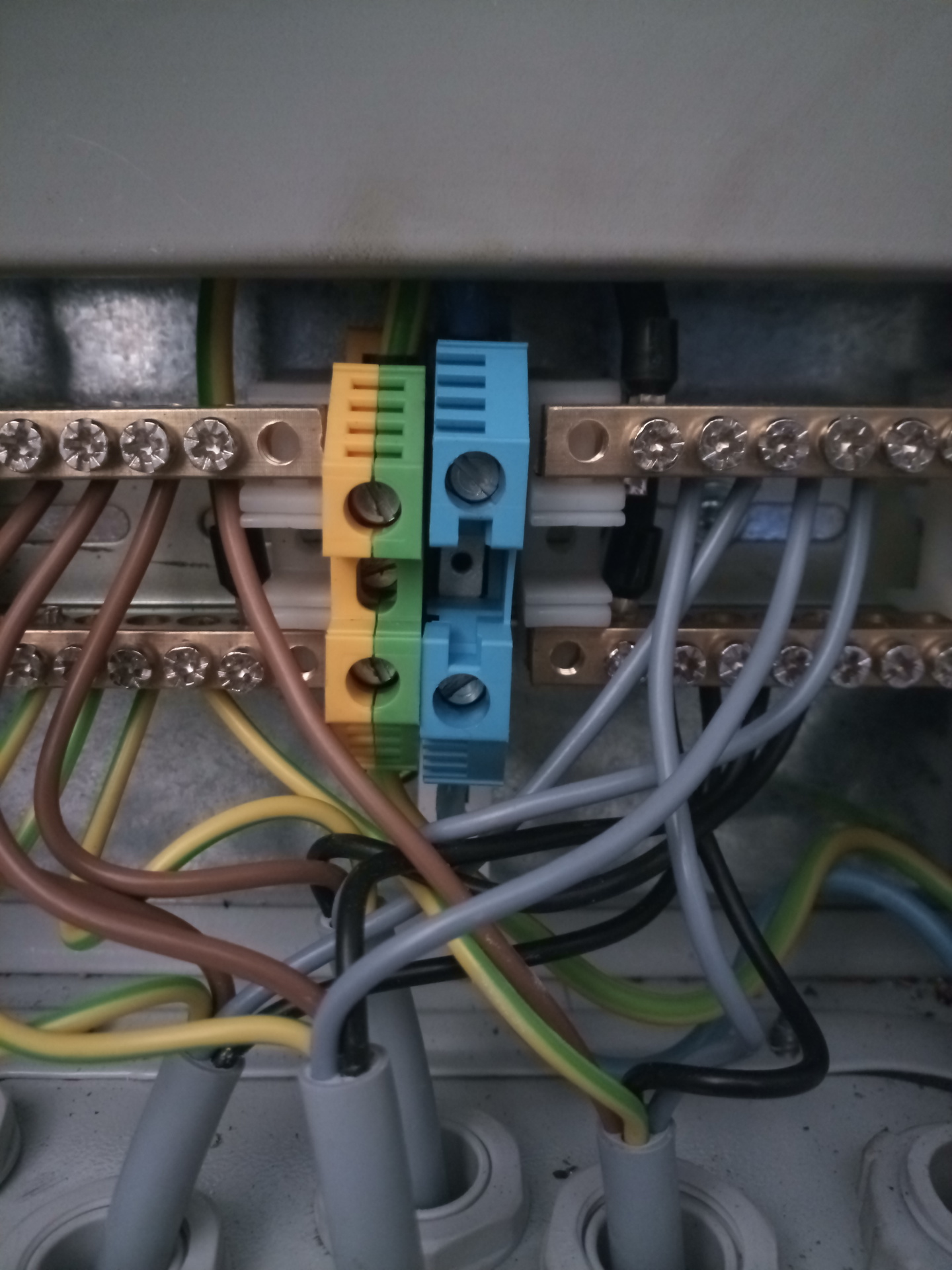

(#) Horvath65 válasza mikrokapcsolo hozzászólására (») Nov 13, 2023 /
Helló! Elnézést a késői vállaszért. Teszek fel képeket. Az első az eredeti, a második a sorkapocs csere utáni, a harmadik a komplett szekrény. az eredeti megoldás itt a szekrénybe szedte szét a PEN-t. Teszi a dolgát ma üzemeltük be. Ami még nem tetszik az, hogy a fűtőpatronok kimenő sorolója között kapott helyet a védőföld és a nulla sorkapocs. De nem kell matatni senkinek a szekrényben! Rajzott még nem kaptam hozzá, de nem egy bonyolult készülék. (de azért jó lenne)

(#) Hutty válasza Horvath65 hozzászólására (») Nov 13, 2023 /
Én úgy csinálnám a fűtőpatron elosztást, hogy kalapsínes sorkapcsot tennék rá összekötővel ( sínfésű ). Ez a föld, nulla összekötő nem tisztességes és megtévesztő.
(#) Horvath65 válasza Hutty hozzászólására (») Nov 13, 2023 /
Helló! Egyenlőre nem nyúlok bele, mert nem tudom mi van a garanciával, még bekötési rajzot sem kaptam.

(#) mikrokapcsolo válasza Horvath65 hozzászólására (») Nov 13, 2023 / 2
Hűha. Így már jobban értem, hogy miért nem kapsz rajzot, gyanítom nem is készült. Ahogy elnézem, ez egy teljesen házibarkács szekrény. Nem szeretném a készítőjét megsérteni, de amennyi energiát belefektetett a szekrény összeszerelésébe, akár már jól is meg lehetett volna csinálni. Így már jobban értem azt is, hogy a "gyártója" miért akarta, hogy máshogy kösd be, valószínűleg nem tudta, hogy a Z/S kapocs átvezetős, azaz fémesen a sínre kapcsolódik, így Ő 5 vezetékesre szerette volna készíteni, de te láttad hogy nem úgy sikerült.
Egyébként ez a szekrény így, ebben a formában egy villamosbiztonsági felülvizsgálaton megbukna.
Amiket így fotóról látok hibákat, hiányosságokat:
A betápláló vezeték így fotón 5x2,5mm2 nek tűnik, ha ez így van, az eredeti posztban említett 25A-os megszakító túl van méretezve, legalább 6mm2-rel kellene akkor bekötni. Azt nem látom a fázisok hova vannak bekötve, de remélem legalább az dokumentálva volt, hogy hova kösd.
Ha már keresztmetszet, akkor remélem csak rosszul látom, hogy az ÁVK elmenő nullája kb 2,5mm2-es?
Aztán nem szép a vegyes megszakítók használata, gondolok itt arra, hogy van schneider Acti9 széria, Resi9 széria, és Eaton. Ezekkel a gond inkább az, hogy a különféle tipusok sorolósín csatlakozásai nem passzolnak, így a sorolósín olyan irányokba feszíti a megszakítókat és az ÁVK-t, amire nem biztos hogy tervezve vannak. Ha már sorolósín, a jobb oldalán kilóg a sín a műanyagból. Kissé úgy tűnik, abból főzött ami a polcon volt, így fotón úgy tűnik, mintha a 3xC16 használt lenne, legalábbis a színéből. És a középső elmenő fázisa nincs teljesen bedugva a szorító alá, kilátszik az érvéghüvely egy része. Legalább a 24V(?) oldalra DC-s kismegszakító jutott.
A jobb oldali C32 megszakító alsó (elmenő) vezetékein furcsán nagynak tűnik az érvéghüvely, mintha fekete (általában 6-os) érvégbe 4-es vagy annál kisebb keresztmetszet menne. Ez lehet, hogy csak a fotón néz így ki.
Alapvetően a feliratok hiányoznak a belső megszakítókról, rajz hiányában, felirat nélkül nehéz üzemeltetni.
És végül az említett fűtőpatronok elmenőinek sorkapcsa. Erre igazából nem is tudom mit mondanék, ha szerszámmal/kulccsal nyitható csak a szekrény, és csak szakképzett személy férhet hozzá, akkor majdnem jó is lenne, de nincs jelölve, hogy ott veszély van. Lehet kapni sínre szerelhető sorkapocs blokkokat is, amik szigetelve vannak, vagy legalább egy védőburkolat van rajta, ami a véletlen érintéstől védelmet nyújt. Ha már a többi helyen sínre szerelhető sorkapcsot használt, ide is azt illett volna, és lehet kapni hozzá soroló fésűt. Ha jól látom, a mágneskapcsoló melletti 6-os blokk össze is van sorolva. Apropó sorkapocs, ezeknek az egyik oldala általában nyitott, a sor végén fedlapot kell elhelyezni, ezeket sem látom.
Nagyjából ezeket véltem felfedezni.
