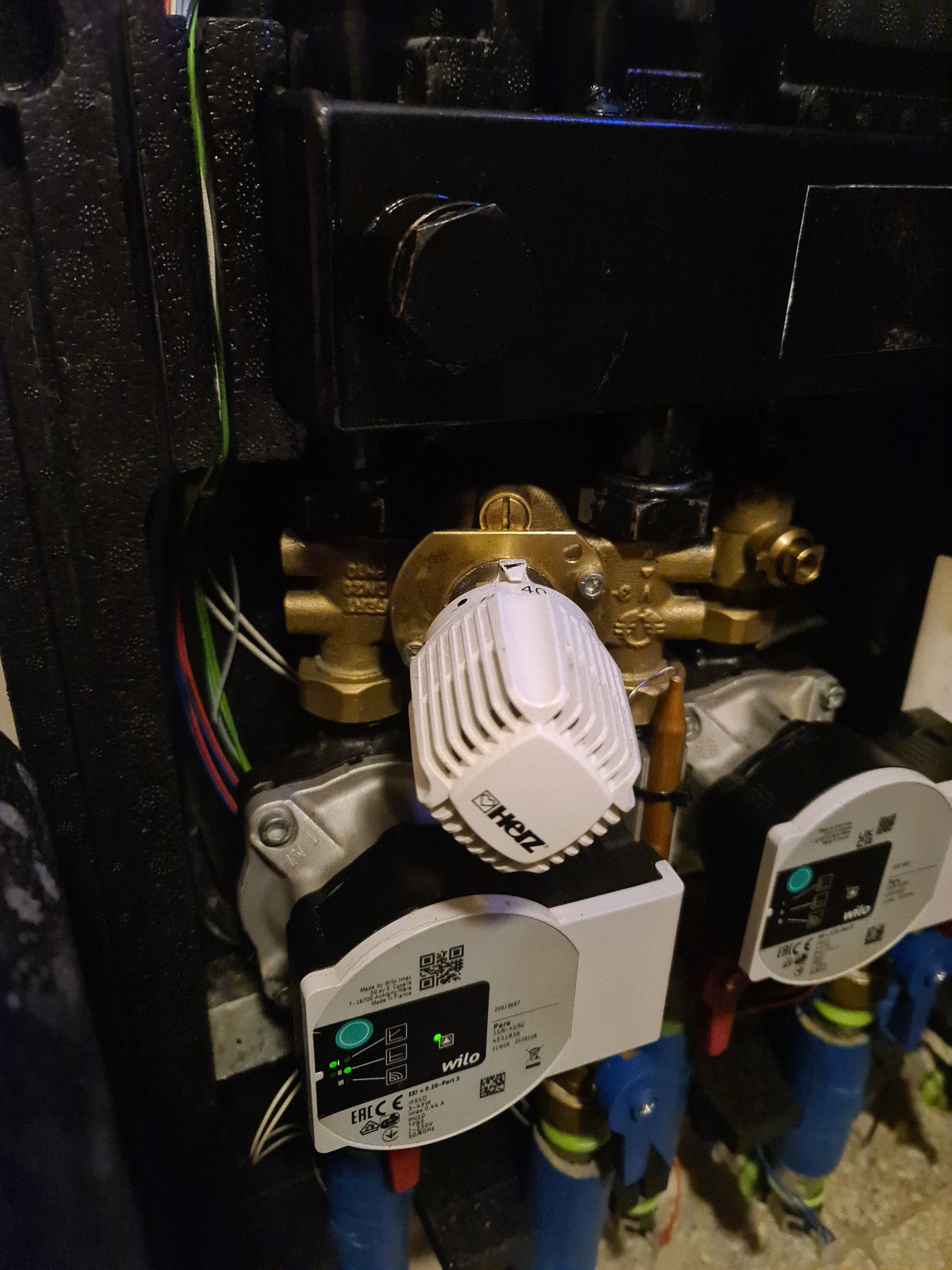

(#) Padlofutes hozzászólása Jan 9, 2024 /
Sziasztok! Erről a keverőszelepről kinek mi a véleménye/tapasztalata? Lovato tbox része.
Valamint radiátor körön 48 fokos előremenő 42 fokos visszatérő normális? Próbáltam infót gyűjteni radiátor beszabályzásról, annyit sikerült találnom hogy az előbeállítással kellene kezdeni valamit.
(#) Massawa válasza Padlofutes hozzászólására (») Jan 10, 2024 /
Egy kicsit értelmetlen a kérdésed. A radiátorokba jo a 48 fok, 6 fok esés is rendben van. A padlofütésbe viszont nem kell ennyi, söt még 40 fok is sok. Nem ismerem pontosan ezt a berendezést, de nálunk is hasonlo van. Az a fehér termocsap valoszinü,mint nálunk is, hidraulikus rövidzárt csinál, ha viz melegebb mint kb 30 fok, igy a kizárja a forro viz keringését a padloban.
(#) Padlofutes válasza Massawa hozzászólására (») Jan 10, 2024 /
Bocs nem akartam túl bonyolítani a dolgot. Több helyen olvastam hogy a kondenzációs kazánnak kell a nagy hőlépcső ezért voltam bizonytalan hogy a 6 fokos esés megfelelő. Padlófűtésnél meg olyat hogy egyutas szeleppel meg átkötő szakasszal a legtutibb megoldani a keverést. Amúgy semmi problémám a fűtéssel szerencsére jó, csak ez egy új rendszer amit a szerelő összerakott de a beszabályozás már rám maradt. Padlóba 38-at kever be ez a szelep így a padló felülete kb 25-26 fok.

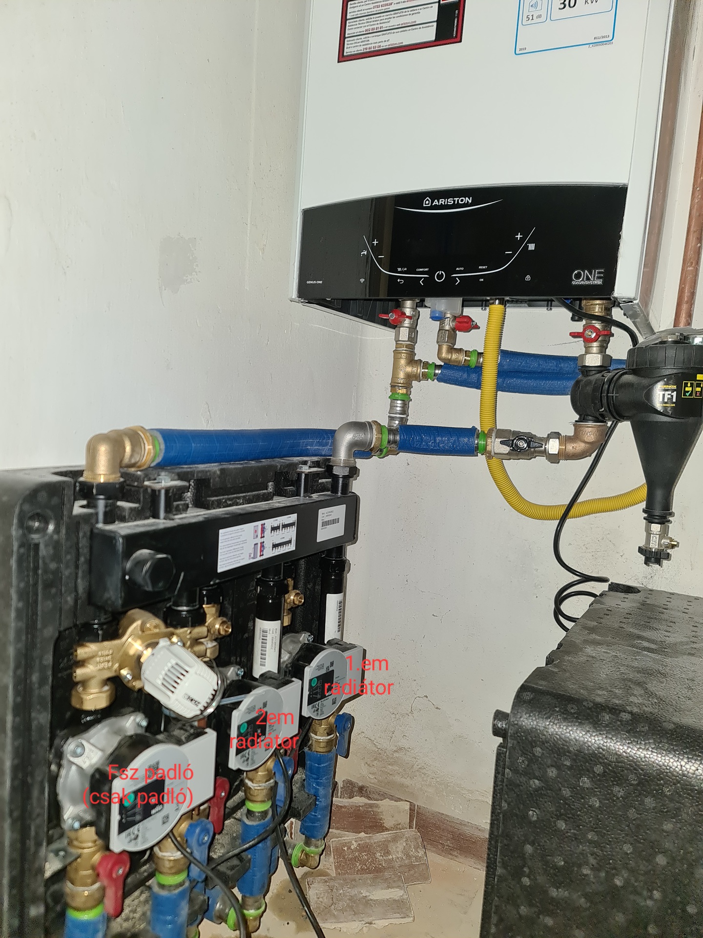

(#) Padlofutes hozzászólása Jan 19, 2024 /
Sziasztok! Valaki aki otthon van honeywell keverőszelepekben, vc6982 keverőmotor kellene, de alig találok. Kifuthathott ez keverőmotor ezen a számon? Vagy van másik számon ami ugyan ezt tudja?
(#) JZoli válasza Padlofutes hozzászólására (») Jan 19, 2024 /
Van több helyen is, de nagyon drága
A hozzászólás módosítva: Jan 19, 2024
(#) Padlofutes válasza JZoli hozzászólására (») Jan 19, 2024 /
Ariston zónavezérlőm van, most egy sima termosztatikus szeleppel megy a rendszer (kép feljebb) fűtés van azzal nincs gond, de jó lenne kihasználni a vezérlő adottságait, szeretnék időjárás követő padlófűtést csinálni. A mostani szeleppel a baj az, hogy ha elkezd a kazán visszavenni a vízhőfokból, bizonyos hőmérsékletnél átmegy ki-be kapcsolós üzemre... így nem tudok 37-8 foknál alacsonyabb vizet küldeni a padlóba. Nézegettem a honeywell vc szelepeket 7-es körüli kvs értékkel, a mostaninak meg 3,2 a kvs értéke. Jól sejtem hogy ez lehet a probléma? Ha kell majd csinálok rajzot is a rendszerről.
(#) JZoli válasza Padlofutes hozzászólására (») Jan 20, 2024 /
Egy rajz sokat segítene. De az a 37-38 fok-nál kevesebbet, vagy többet kellene előállítíni? Bár gyanítom, hogy kevesebbet szeretnél. mHa ez így van, a bemenőág folytása valamennyit javítana a helyzeten. Van radiátorod is? Ha igen, hogy van szétválasztva a két rendszer? (Radiátor/padlófűtés).
(#) VIM válasza Padlofutes hozzászólására (») Jan 20, 2024 /
„szeretnék időjárás követő padlófűtést csinálni”
Ez nem biztos, hogy be fog jönni, mert nagyon komfortfüggő lesz a beavatkozás, tehát működni működni fog csak ennek a hatása nem lesz olyan a benti hőérzet alakulására mint amire számítanál. A Lovato blokkon miért van a bal oldalon a padlókör szabályzója? Nekem azért furcsa, mert a hidróváltó torlócsavarzata éppen felette van. Ott lehet beállítani, hogy a jobb oldala felé mennyi menjen a tömegáramból a padló felé amit a termofejes szabályzó majd bekever a megfelelő hőmérsékletre. Most nekem úgy tűnik, hogy a padlókör van előnyben részesítve és a radiátor kapja a hidróváltón beállított (ha egyáltalán van állítva ott valami is) tömegáramú fűtővizet. Ha csak szemből le tudnád fényképezni a blokkot és benevezni a bekötések hovatartozását talán már érthetőbb lenne a felállás.
(#) Padlofutes válasza VIM hozzászólására (») Jan 22, 2024 /
Múltkor azt figyeltem hogy jött egy két melegebb nap és a padló vadul túlfűtőtt, 23-ra volt állítva és 24 körül volt bent. De ha azt mondod hogy nem érdemes vele szívni és hagyjam így akkor elhiszem A hidrováltón én is nézegettem hogy jó helyen van-e a padlókör bekötése, mert az összes gyári szerelésibe a két direkt kör közé kötik. Képet csatolok, rajzot este csinálok.
(#) VIM válasza Padlofutes hozzászólására (») Jan 22, 2024 /
Azt megnézheted, hogy a hidróváltó menetes karmantyúja alatt a csavarzat milyen helyzetben van. Szerintem nyitva kell lennie azaz a réz csavarzat kint van a záródugóhoz közel. Ebben a videóban a 4. percnél mutatja és magyarázza, hogy mikor van szétválasztva ill. összekötve a két kamra.
Igen, néztem én is! Ezzel a csavarral adtam neki egy kis ellenállást, mert máskülönben szinte csak átfordulna a hidrováltón a víz, most a zárt állástól kb másfél-2 fordulatra van vissza tekerve. Amúgy ilyen keverőszelepeknél a kvs értéknek akkor van szerepe amikor teljesen nyitott állásban van? Nálam az lenne a cél hogy amikor a padlókör megy önmagában akkor a primer meg a szekunder kör tömegárama kb azonos legyen. Amikor meg bekapcsol egy radiátoros kört ergo emeli az előremenőt a kazán, akkor a vezérlő által elvárt hőfokra keverjen a motoros szelep. Nem akarom vadul szabályozni külső hőmérséklet függvényében, csak egy olyan szintet találni ahol a hőigény nagyjából egyensúlyban van a hőveszteséggel (talán akkor folyamatosan langyos lenne a padló).
(#) VIM válasza Padlofutes hozzászólására (») Jan 25, 2024 /
„Ezzel a csavarral adtam neki egy kis ellenállást, mert máskülönben szinte csak átfordulna a hidrováltón a víz”
Szerintem az a jó a kazánnak ha a visszatérő hőmérséklete hamar eléri a kívánt értéket és azt tudja tartani. Az nem probléma, hogy hamar átfordul és lemodulál(na) a kazán ha nincs teljesítmén igény valamelyik kör számára de ha van akkor próbálja azt elérni amilyen értéket beállítottak az előremenő hőmérsékleten. Ebben a prospektusban mutatja, hogy ha közvetlenül a hőtermelőre vannak kötve a körök akkor hiróváltóként van ajánlva a csavarzat használata (tehát kitekerve, kinyitva a csavarzat) ha pedig pufferre dolgozik a hőtermelő ahol nagy térfogatban és konstans hőmérsékletű fűtővíz áll rendelkezésre ott osztó-gyűjtőként van ajánlva tehát el van zárva az átjáró az előremenő és visszatérő oldal között.
