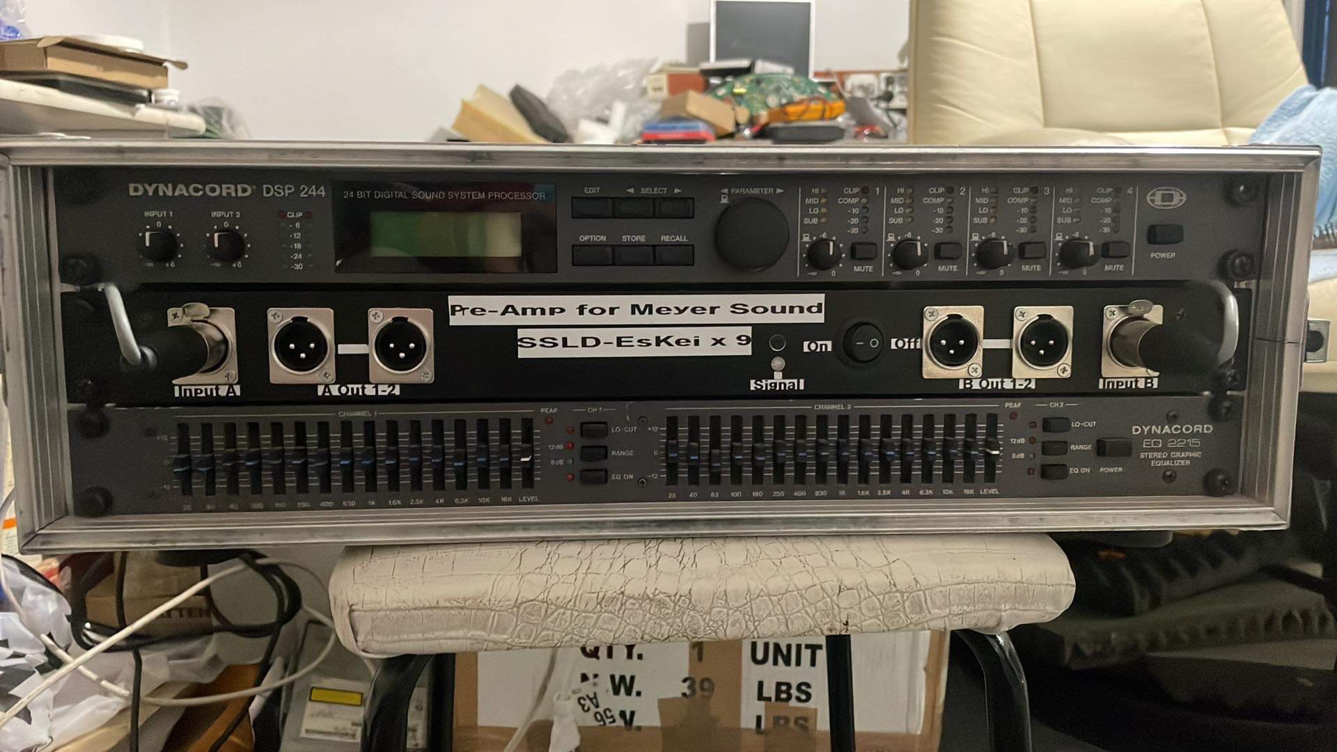

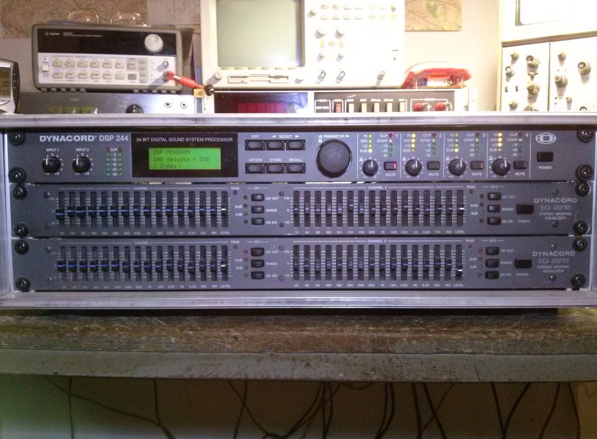

Nem sokáig fújhatta a pelikán a műhely kellemesen langyos dohány-füst-ködjét Attila szerkezeteire, mert délelőtt elvitte őket. Este ezt a képet küldte. Azt mondta, a RAC doboz hátuljába fogja csavarozni a meghajtó erősítőt, ezért logikusabb az előlapon kivezetni a csatlakozókat. A jelek szerint annyira elégedett vele, hogy inkább kidobta az egyik ekvalizátort. Néha egyáltalán nem számít mekkora órabér jön ki.

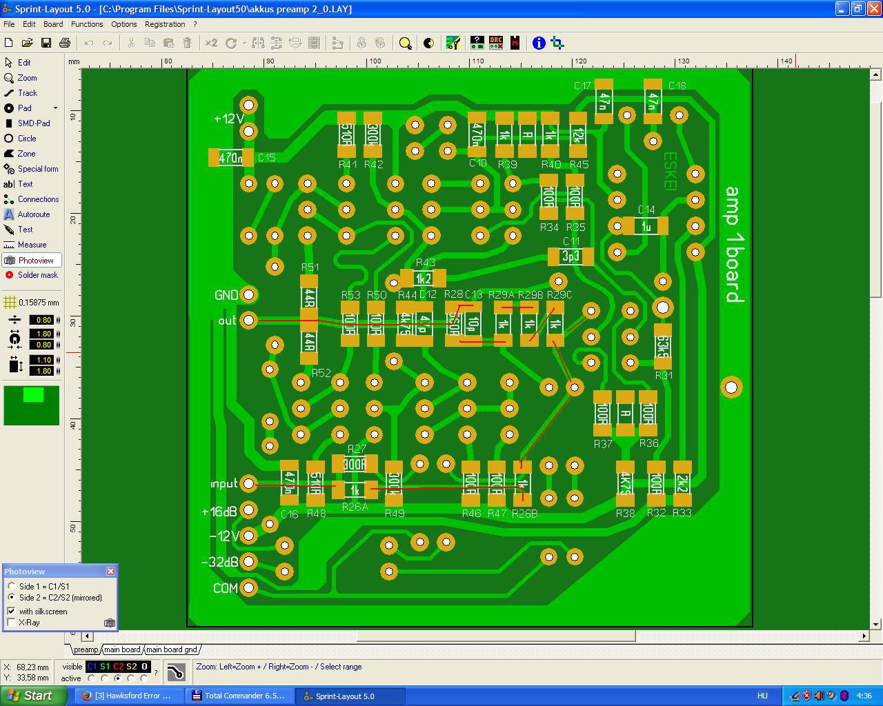

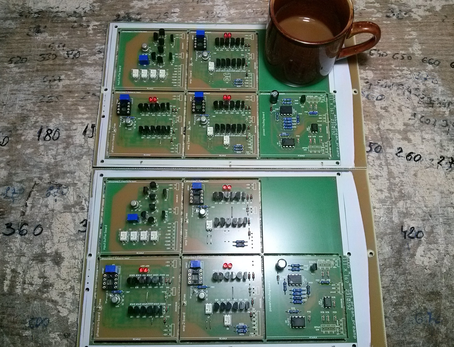

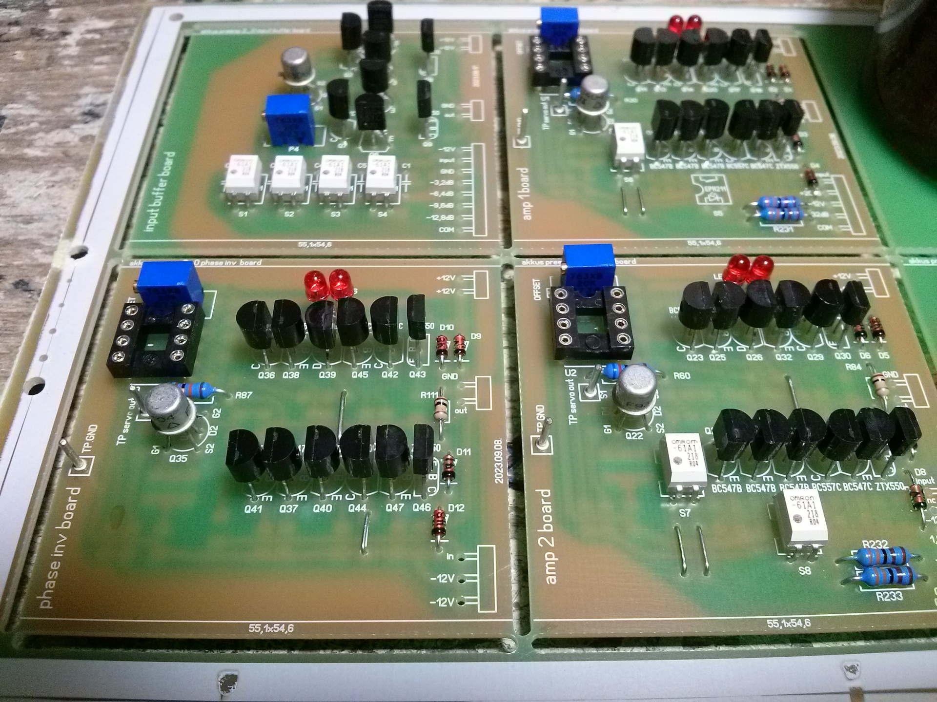

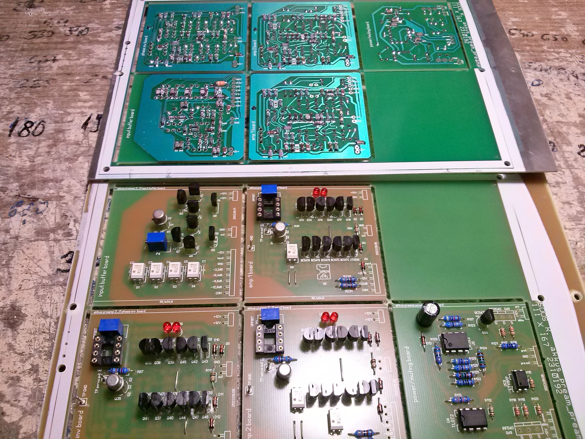

Megígértem (magamnak), hogy egyszer majd "leesemdézem" az előerősítőt. Ez az egyszer éppen ma van. A visszacsatoló ellenállások az állítólag nagyon jó hangú Vishay Beyschlag-ok. Ha készen lesz, egyesével átdugdosom a modulokat, oszt majd leírom változott-e valami.
A fénykép minősége hagy némi kívánnivalót maga után, de hát ez a telefon nem díjazza a félhomályt.

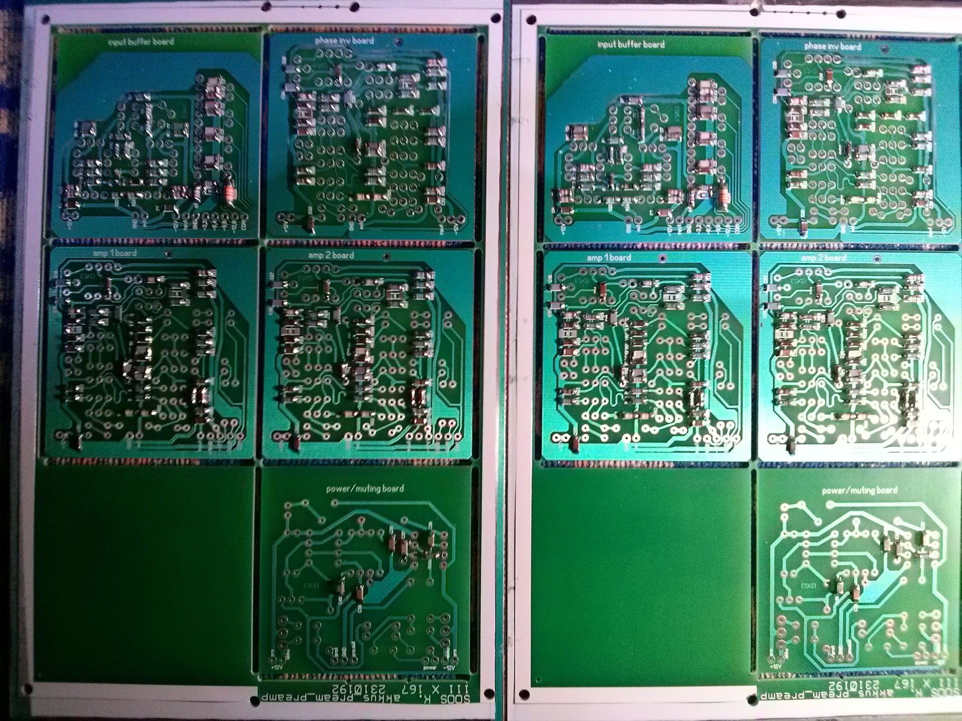

Egyszer pedig említetted, de elfelejtettem. Hol gyártatod a nyákot, és hány nap alatt van készen? Nincs energiám már nyákot csinálni, ezért nem is haladok semmivel. Változtatnom kell nekem is.

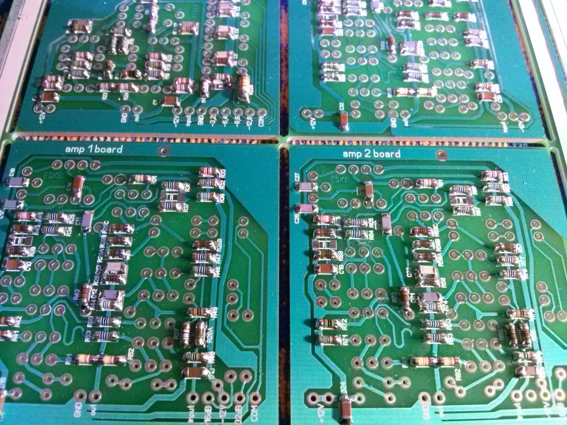

Másik dolog. Ezek a melf alkatrészek nagyon jó alternatívái a lábas jószágoknak. Én is láttam erősítőkben ilyeneket. Ráadásul szemét sem marad utánuk, nem cseszeget a zasszony a szétrepült lecsippantott lábak miatt. Ezek a Vishay Beyschlag ellenállások végei mágnesezhetőek? Állítólag az egyik fontos jellemzője a jó audió ellenállásoknak, hogy ne acél sapkájuk legyen. De gondolom ez csak a nagyobb áramú körökben lényeges, ahol az átfolyó áram képes megváltoztatni a kupak remanens mágneses állapotát. Ez pedig minden ferromágneses anyag esetén hiszterézises összetevőt tartalmaz. Nem én találtam ki, olvastam.
Itt, helyben gyártatom a nyákot. 1-2 hét alatt van készen, de sürgősséggel 2 nap alatt is megcsinálja, felárall természetesen.
Csak az a bajuk, hogy kicsik és gurulnak. Mágnesezhetőek, teljes anyagukban. A múltkor mcc-vel is beszéltünk erről a mágnesezhetőségről, akkor leteszteltem minden ellenállást amit itthon találtam. Mindre ragad a mágnes, ami nem szénréteg. Egyetlen "ALMA" nevűre nem ragadt, amit egy régi csöves multiméter osztójából termeltem ki. Ez jó nagy és 0.01%-os és egy vagyon lehet. Talán nem is létezik már ez a cég.
Nyák: JLCPCB verhetetlen árban. 5db max.100x100mm-es panel kb.2000Ft leszállítva.
Ellenállás: Vishay Beyschlag. A sapka mágnesezhető, a kivezetés nem. Vishay Dale RN széria egyáltalán nem mágnesezhető. A kommersz ellenállások mind mágnesezhetőek, sokszor a kivezetés is vasból van, sajnos.

A régi Remix R510-es huzallábas sorozat sehol nem mágnesezhető. Az ennek megfelelő orosz sem. Az R534 már igen, a sapkája.
Beszereztem pár db R534-et. Ma érkezett. Nem vonzza a mágnes, sapkája nincs. Bocs.

A Beyschlag dokumentáció szerint:"Nickel plated steel termination caps are firmly pressed on the metallised rods."
A nem mágnesezhető típusok esetében ez általában bronzból van. Idézet: A Vishay többféle MELF ellenállás típust gyárt. Egyáltalán nem mindegy, hogy melyik típus melyik pozícióba kerül....„A visszacsatoló ellenállások az állítólag nagyon jó hangú Vishay Beyschlag-ok.” Ez gyakorlatilag egy eszköz a készülék konstruktőrök/fejlesztők számára a készülék megszólalásának, hangzásának befolyásolására. ( mint egyéb alkatrészek esetében is, akár méréssel kimutathatatlan módon is ) / A highend gyártók többsége nem tudja, hogy a mágnesezhető alkatrész probléma lenne, és így tudatlanul is képesek elsőrangú készülékeket gyártani. / Még egyszer linkelem mzperx méréseit ellenállásokról: https://audiodiyers.hu/viewtopic.php?p=92309#p92309 A hozzászólás módosítva: Nov 24, 2023

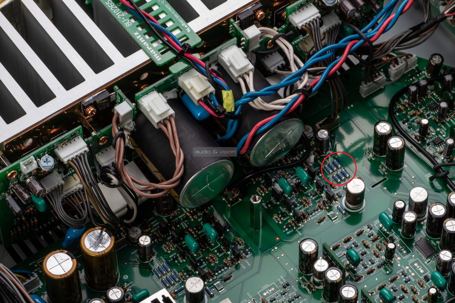

Milyen egyszerű lenne csak adatlap alapján megtalálni a legjobb alkatrészt! Idézet: „A visszacsatoló ellenállások az állítólag nagyon jó hangú Vishay Beyschlag-ok.” A csatolt képen a Marantz 40N erősítő végfok meghajtásának fotója látható. Az ellenállások döntő többsége filléres KOA Speer CF, de a nvcs.-ben ott vannak a Beyschlag SMD ellenállások (piros körben).

Hat órája hallgatom. Fantasztikusan szól a régihez képest. Meg voltam győződve róla, hogy ami torzítást még hallok azt már a végfok csinálja. És nem. (Persze a végfok sem százas még.)
Olyan tere lett, hogy csak na. Némely felvételen teljesen eltűnnek a zenéből a hangdobozok és a szoba... csak egy hatalmas tér van ahonnan szól a zene. Érdekes.
