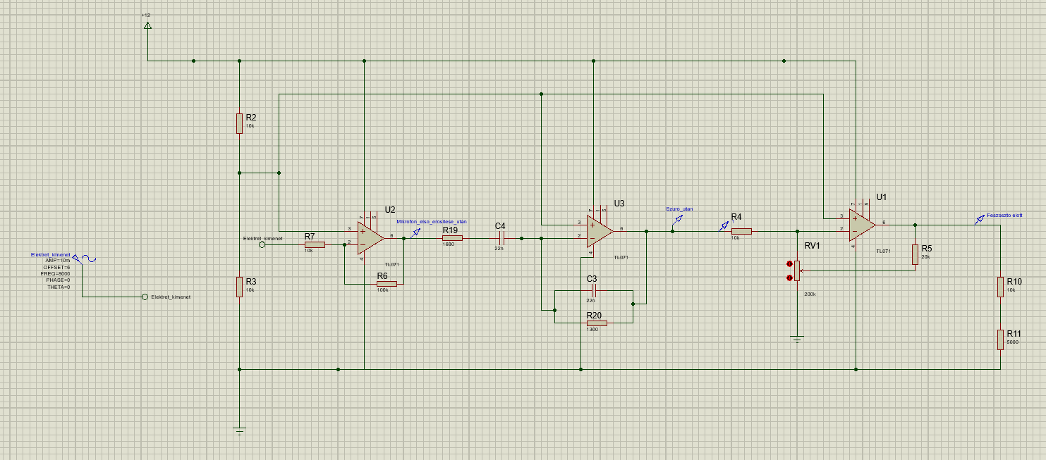

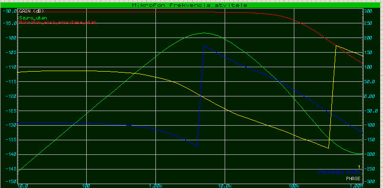

(#) KoblogPerGyok hozzászólása Nov 27, 2023 /
Annyi minden jól megy, de tényleg. Programkódok jók, van jel, meg minden tökéletesen menne de csak belefutottam egy hibába már megint. A rendszer 4 áramköri panelból áll. Mindegyiken műveleti erősítők, feszosztók PIC-ek, SPI RAM minden. És megy is. De.... Az egyiken a 4 ből elfelejtettem Bode diagrammot számolni. 1 darabon.... Minden másik megoldásoknál jó, de ennél éppen nem. Ez okoz minden bajt, mert mert épp ez a legfontosabb az átvitt jelben. Az amplitúdó erősítés jó, de a fázismenet katasztrofális. Ez egy mikrofon erősítő modul lenne, amit meg is építettem. Az egész fél tápra ülteti a jelet. Az első opamp fix erősítést ad. A második sáváteresztő szűrést valósít meg, mondjuk nem profi módon sajos, de elvileg működik. Itt van a baj. Ezután még minden jó. Azonban az itthon fellelt ellenállásokból és opamp-ból mögé tettem egy egyszerű erősítést ami jó az amplitúdóban, de a fázisban nem.
Miért okoz ekkora problémát az opamp-nak, hogy GND-tápról hajtom meg és a fél tápon lenne a jel? A többi megoldásomhoz képest csak ennyi az eltérés, ott minden jó.
Csatolom a karakterisztikát.
A hozzászólás módosítva: Nov 27, 2023
(#) KoblogPerGyok válasza KoblogPerGyok hozzászólására (») Nov 27, 2023 /
A piros az első fix erősítésű opamp utáni értékek, a zöld a szűrő utáni amplitúdó erősítések.
A fázisok:
-Sárga a szűrő utáni
-Kék az utolsó egyszerű erősítés utáni, de még a feszosztó előtti értékek.
Csatolom a rajzot is, nem kell kigúnyolni, ennyit felépíteni sem könnyű itthoni körülmények között és MAJDNEM megy is!

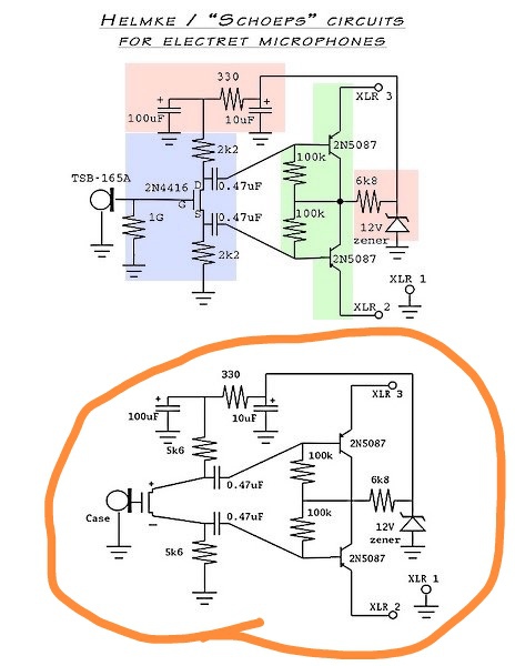

(#) Nasir Pirooz hozzászólása Nov 27, 2023 /
A mellékelt képen látható bekarikázott kapcsolási rajzot nem tudom teljesen értelmezni. A kimeneti pontok közül melyiket hova kell kötni egy jack dugón? Illetve a 12V-os tápot hova kössem, mivel nincs pontosan jelölve? És használhatok hozzá CMC-6035-130T mikrofont? A válaszokat előre is köszönöm!
(#) kadarist válasza Nasir Pirooz hozzászólására (») Nov 27, 2023 / 1
Ez a kapcsolás egy elektret kapszula illesztő és szimmetrizáló áramkör. Milyen célra kell ez neked?
(#) Nasir Pirooz válasza kadarist hozzászólására (») Nov 27, 2023 /
Egy CMC-6035-130T mikrofont szeretnék rákapcsolni és hangfelvételre szeretném használni egy analóg jackes kimenettel.
(#) kadarist válasza Nasir Pirooz hozzászólására (») Nov 28, 2023 / 1
Ez a kapcsolás nem arra való. Ha számítógépes mikrofonbemenetére vagy tápfeszültség kiadására alkalmas kütyüre akarod kötni, akkor használd így: Bővebben: Link Keresés a témában: Bővebben: Link
A hozzászólás módosítva: Nov 28, 2023

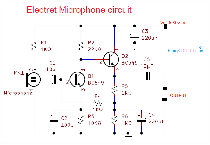

(#) Nasir Pirooz válasza kadarist hozzászólására (») Nov 28, 2023 /
Akkor ha például ezt megépítem, jó minőségű hangot fogok kapni? Számítógép bemenetére kötném.
Ha a számítógéped mikrofonbemenetére akarod kötni, akkor elég ennyi.. Akkor kell előerősítő, ha a jelszint kevés lenne (halk).
(#) Gafly válasza kadarist hozzászólására (») Nov 28, 2023 /
Kis szerencsével van a felvevőn egy checkbox amit bepipálva lehet még plusz (mondjuk + 20 dB) erősítést beiktatni.
Adatlap szerint a Term2 a test, árnyékolt kábel esetén az az árnyékolás, jack dugónál meg a "töve/ring".

(#) KoblogPerGyok válasza KoblogPerGyok hozzászólására (») Nov 28, 2023 /
Ok, megint megtaláltam a hibát....
Most elméletileg jó,azaz a szimulációban már elfogadhatóak a jelek is, és a fázistolások is.

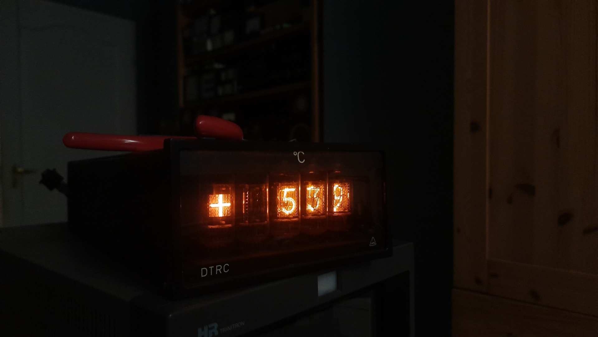

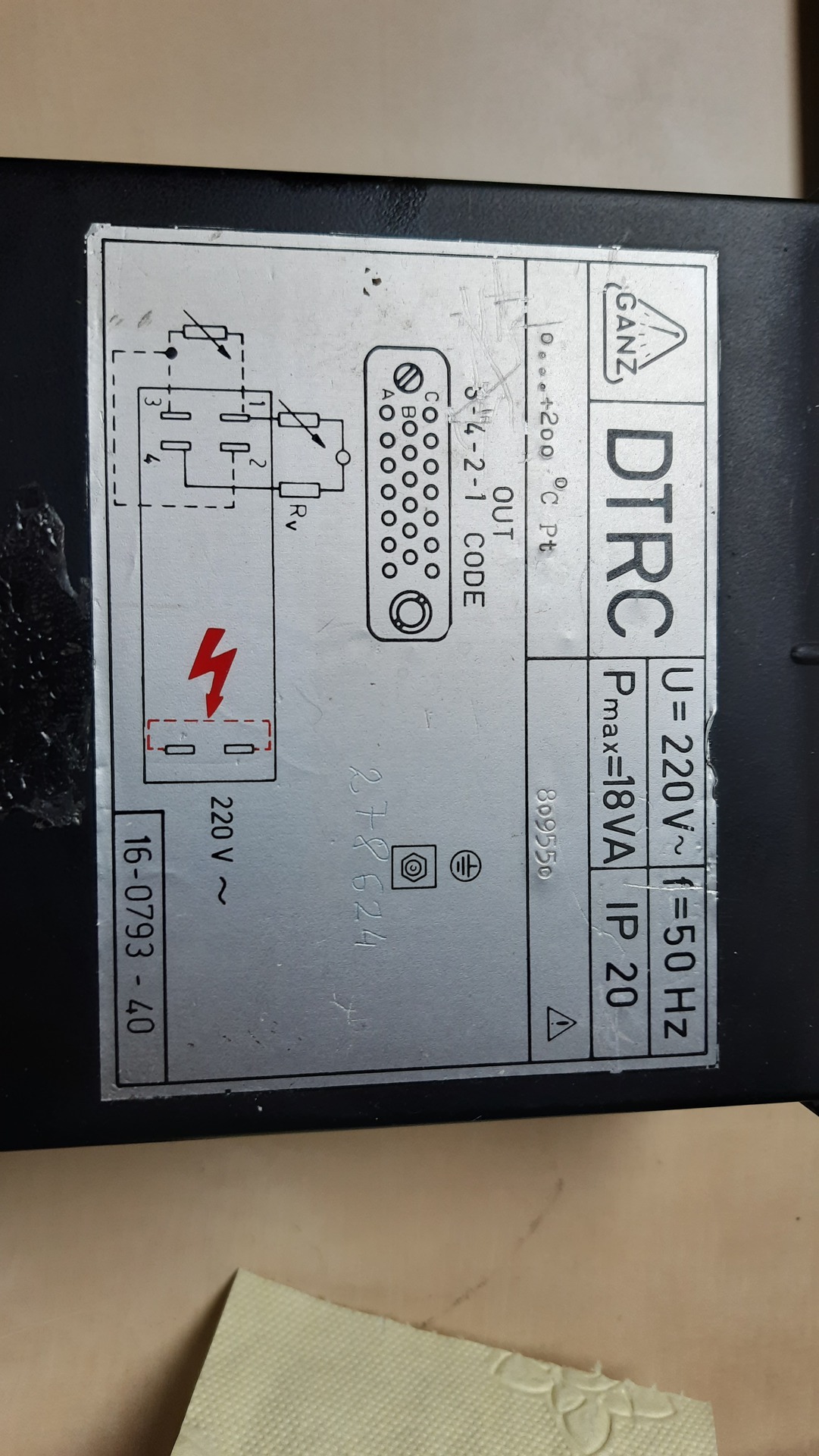

(#) gernerakos hozzászólása Dec 2, 2023 / 1
Sziasztok !
Nemrég vettem kettő, gyönyörű szép Ganz DTRC hőmérőt.
Az egyik működik, a másikat javítgatni kell.
Gondoltam a működőt beüzemelem, a rajta lévő rajz alapján hőellenállás kell neki, az eladó a PT100-at emlegette, így gyorsan vettem két darab PT100-as szenzort.
Kipróbáltam, de sehogyan sem tudtam pontosra kalibrálni.
Elsőnek forrásban lévő vízbe téve a hőellenálást, a rajzokon szereplő potikat tekertem addig, amíg 100.0°C-ot mutatott.
Ezután éppen kiolvadás alatt lévő jégbe téve mindig többet mutatott, mint 0°C, kb 15 fok körül. Hagytam szobahőmérsékleten, de akkor meg ilyen 35-38°C írt.
Röviden tömören tehát, az lenne a kérdésem hogy hogyan lehet ezt pontosra kalibrálni? Ha már ilyen szépen egyben van akkor szívesen használnám.
(#) proli007 válasza gernerakos hozzászólására (») Dec 2, 2023 / 1
Hello! Valami rajzot kellene hozzá szerezni, mármint az RTD hídhoz.
De elsőnek a nulla fok mellett kell az ilyesmit beállítani, mert ha bárhol "fent" állítod, az a meredekség, ami elviszi a nullpontot is.
(#) gernerakos válasza proli007 hozzászólására (») Dec 2, 2023 /
üdv!
A rajta lévő ábrát kivéve, semmi egyebet nem találtam erről a készülékről.
Megpróbálom, hátha be tudom lőni, ha jeges vízbe teszem a szenzort előbb.

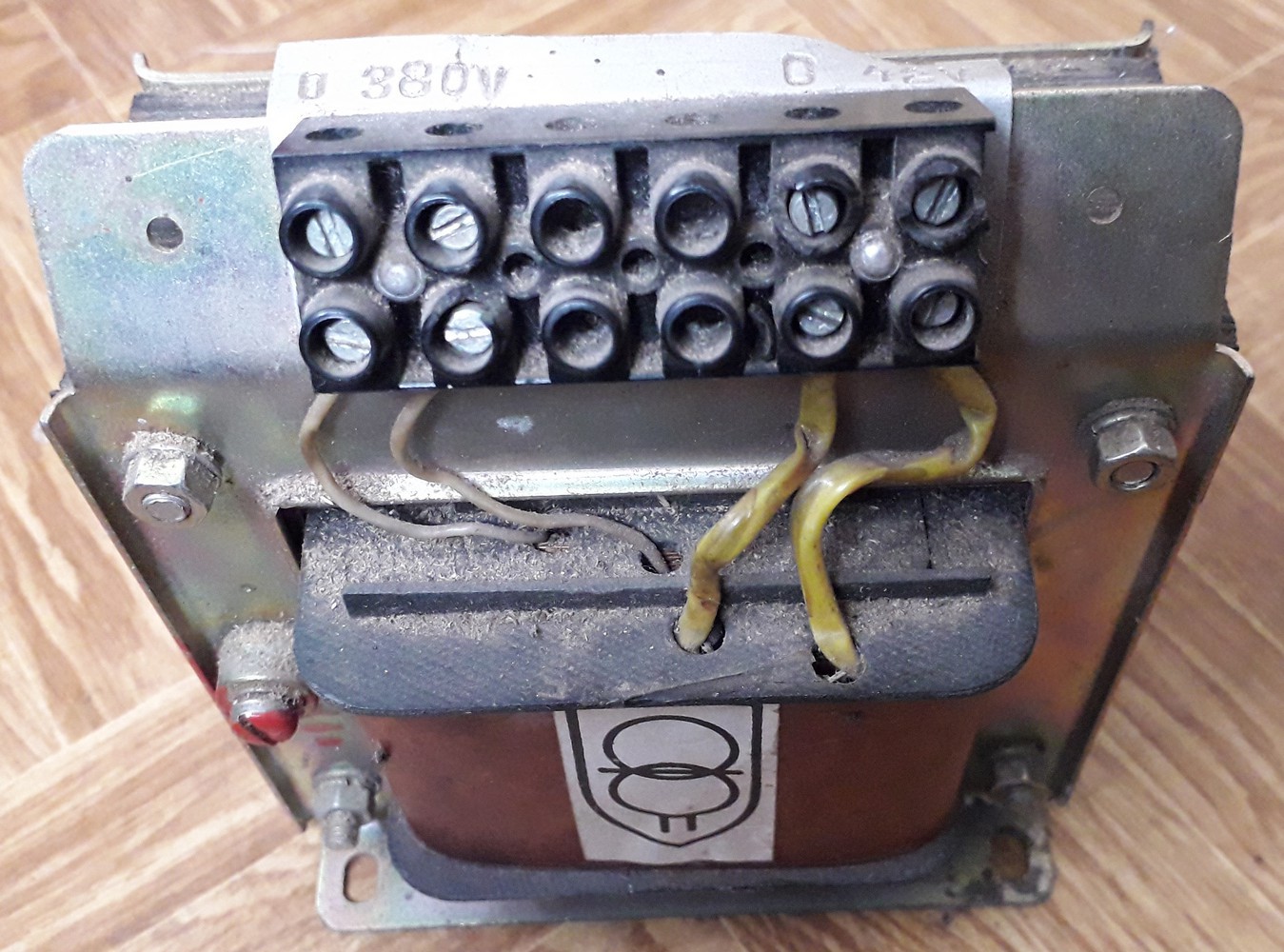

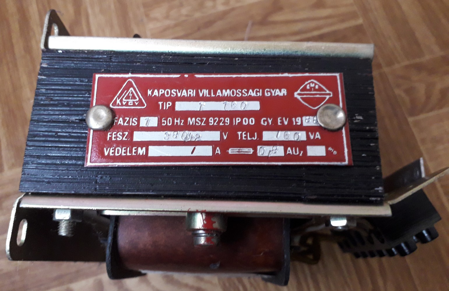

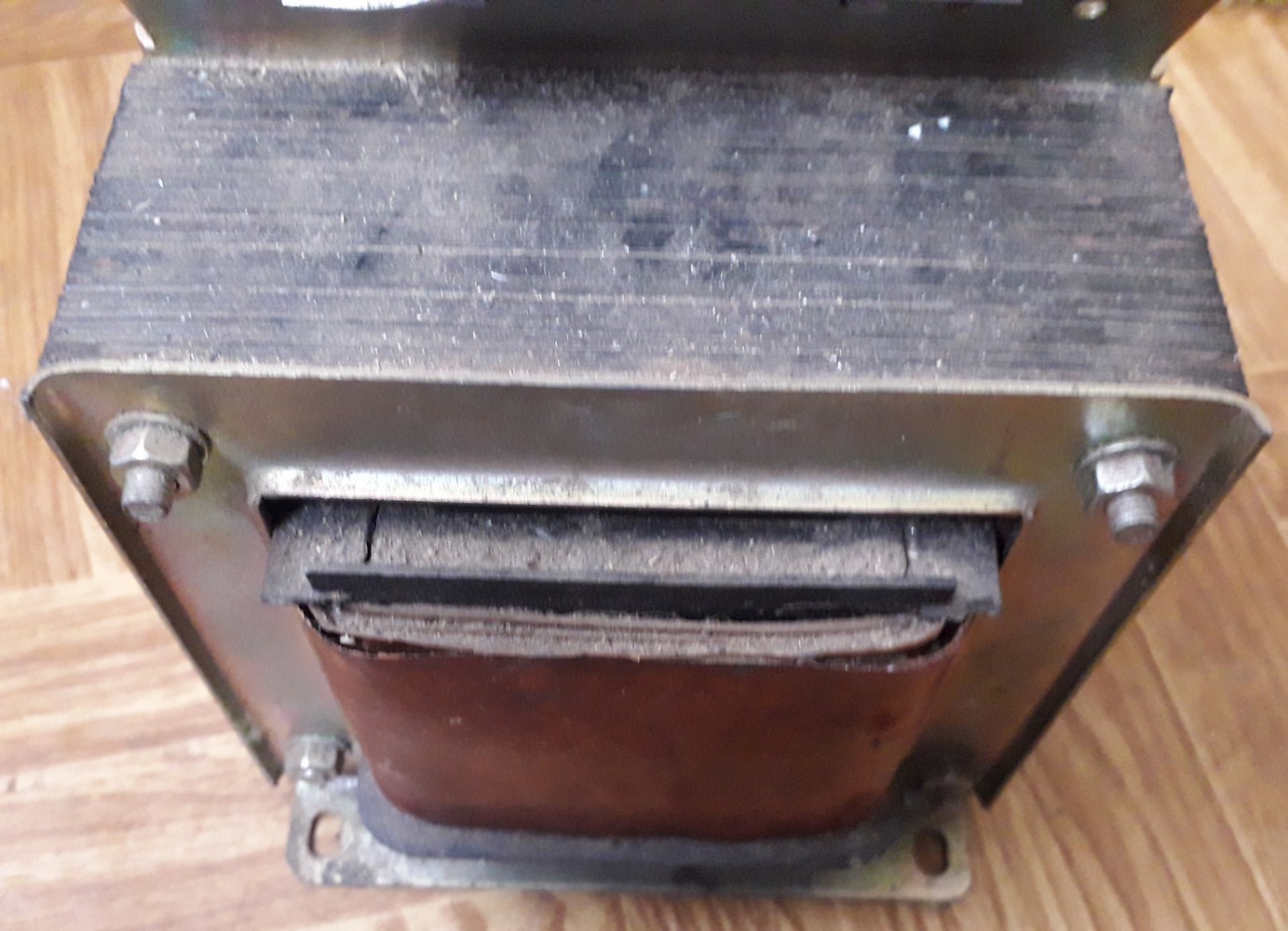

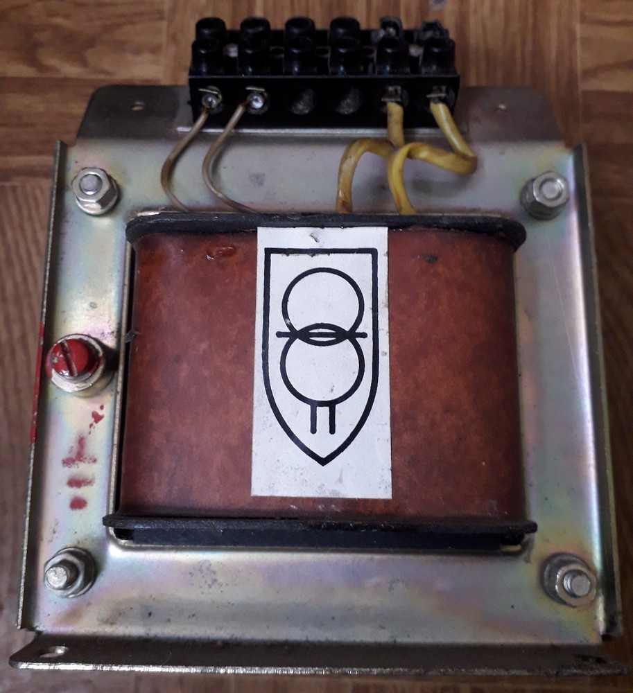

(#) SKY válasza pedro7 hozzászólására (») Dec 2, 2023 / 2
A legfontosabb, hogy nem jó akármilyen trafó, csakis BIZTONSÁGI vagy ELVÁLASZTÓ transzformátort használj, amin megtalálhatóak a mellékelt szimbólumok közül valamelyik.
A normál trafókban a primert és a szekundert sokszor egymásra tekercselik egy kis köztes szigetelőréteggel elválasztva. A fentieknél a fokozott biztonságot a tekercsek teljes szétválasztása adja, külön csévetesteken elkészítve, robosztusabb szigeteléssel, így annak az esélye, hogy a trafó meghibásodásakor a primer tekercsből a szekunderbe jusson a hálózati feszültség szinte nulla.
Másodsorban én ezt beépíteném egy dobozba, tennék elé egy C4A/2P kismegszakítót hogy helyben is lekapcsolható legyen, vagy egy kétpólusú kézi (fő)kapcsolót és egy áramvédő-kapcsolót még a primer körbe 30mA/25A A, vagy akár 10mA/25A A típust arra az esetre, ha bármely okból kifolyólag bekerülne a hálózati fesz a vizsgálandó szekunder körbe.
(#) Régi motoros válasza SKY hozzászólására (») Dec 2, 2023 /
Meg lehet azt csinálni egy csévére is, csak normális szigetelést kell tenni közé.

(#) granpa válasza Régi motoros hozzászólására (») Dec 2, 2023 /
Ez épp dupla csévés, mert külön cséve a primer és a szekunder.
(#) proli007 válasza Régi motoros hozzászólására (») Dec 2, 2023 /
Hello! Itt is osztott ám a csévetest, csak nem egymás mellett van, hanem a két cséve egymásba van tolva.
