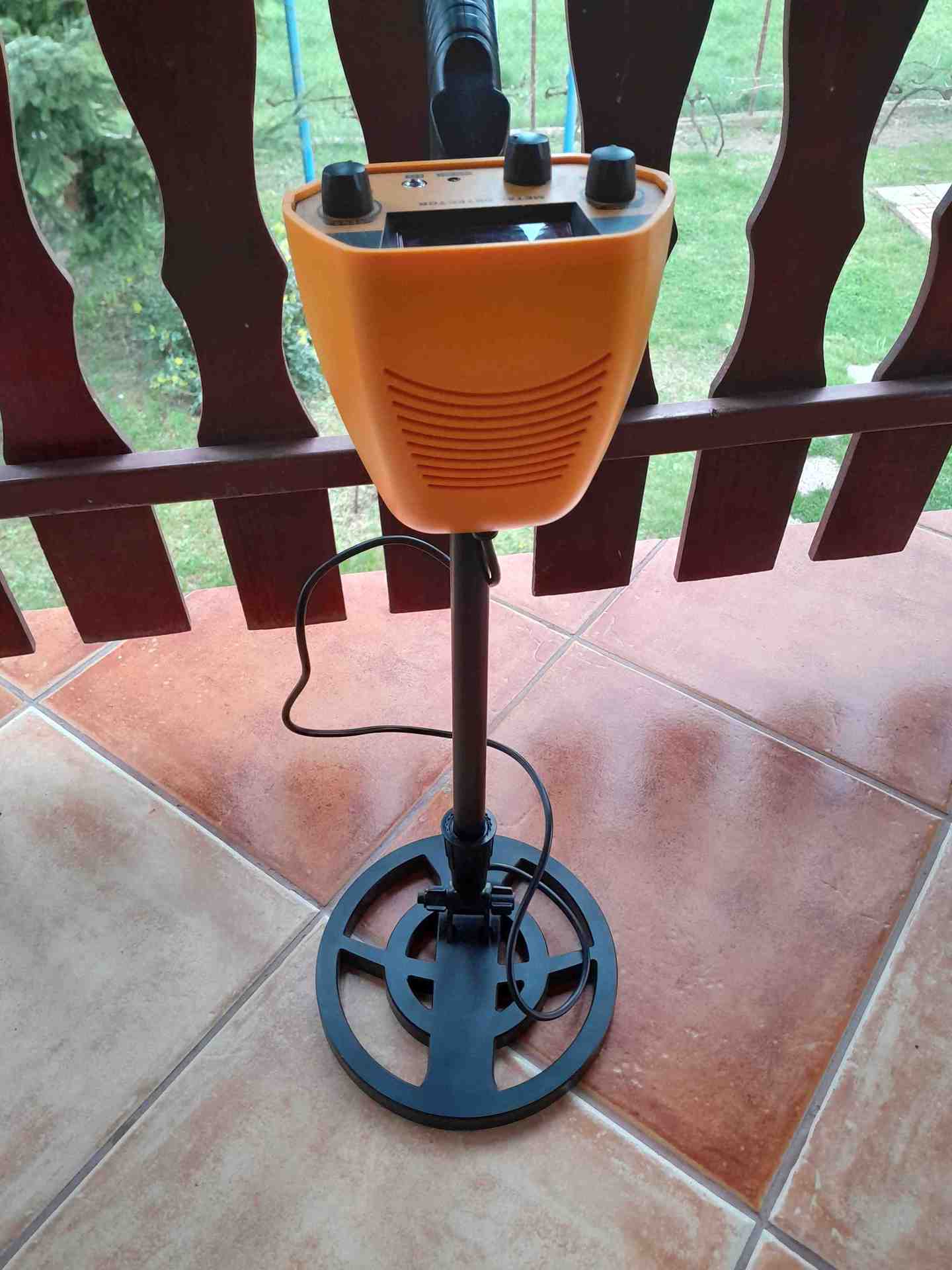

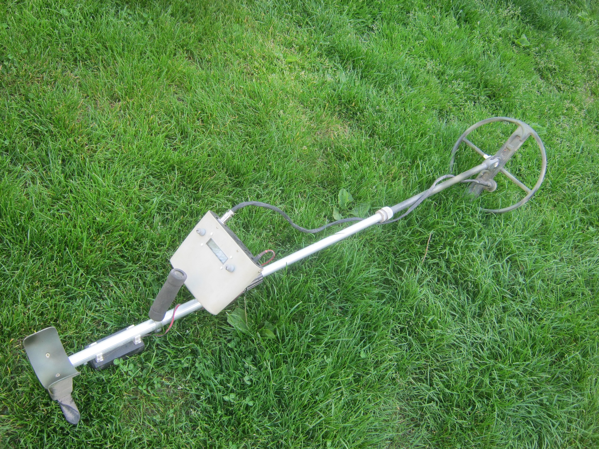

(#) metabo123 hozzászólása Ápr 3, 2024 /
Remélem jó helyen vagyok a kérdésemmel.
A kérdésem az lenne, hogy találkoztatok-e már a fotókon látható fémkeresővel, van-e valakinek bármi tapasztalata vele? Semmilyen típusszámot nem látok rajta. Van hozzá egy nem túl beszédes angol nyelvű használati útmutató, de ezen túl semmi különös.
Valószínű nem valami komoly eszköz, de azzal hozták hozzám, hogy lehetséges-e az érzékenységét valami módon növelni. Nagyobb fém tárgyakra reagál főként, ami a föld felszínén van, a föld alatt öt centitől mélyebben lévő vas dobozt (kisebb konzervdobozt) már nem érzékeli. Ugyanakkor bejelzi a betonvasat a betonban, ami akár több centire is be van ágyazva.
Köszönöm a válaszokat!
