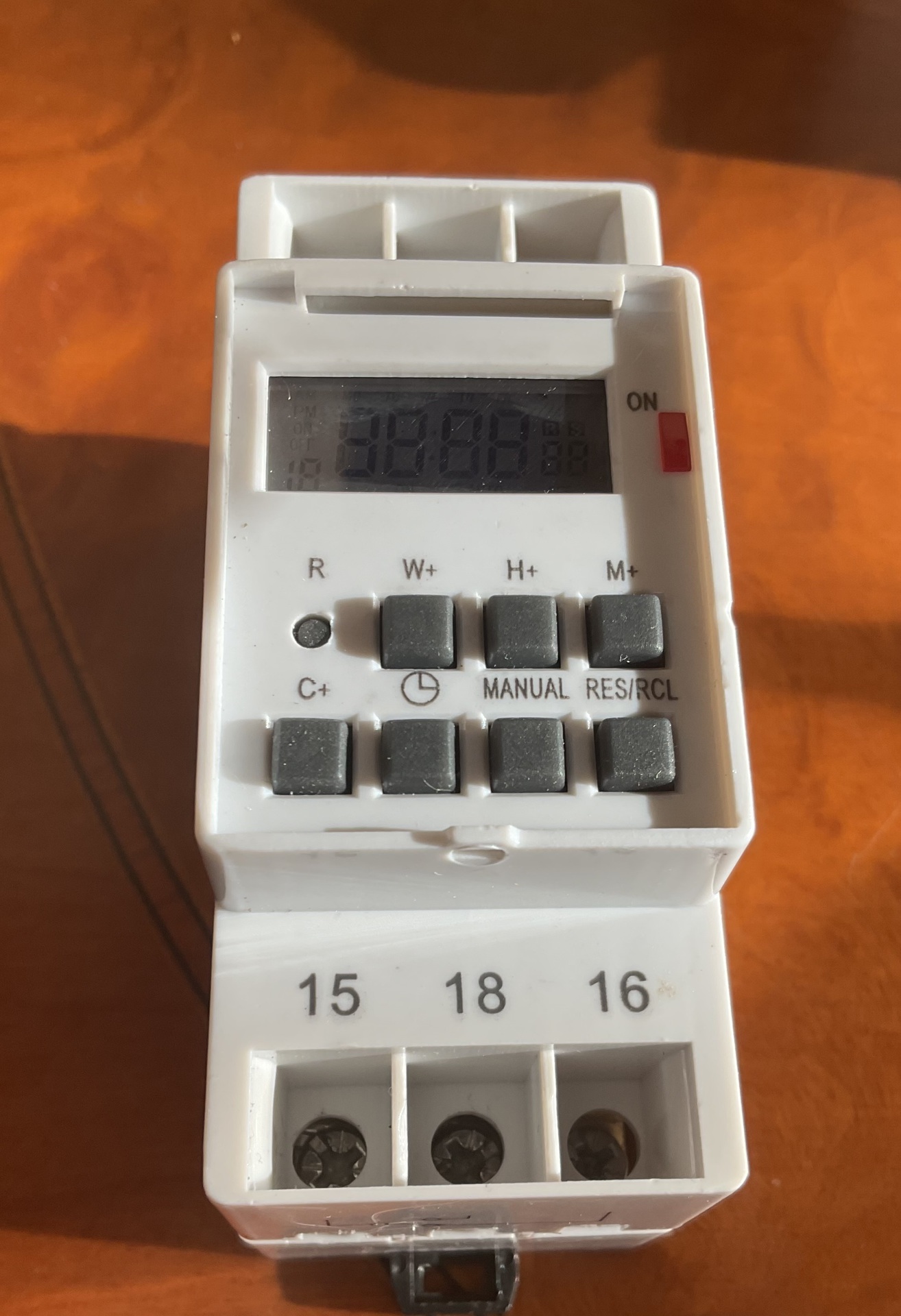

Épp most karácsony elött dobáltam ki tucatjával az elektronikus átkapcsolo orákat a diszvilágitás kapcsolására. Érdekes modon egy muzeumi darab ( még a szüleim házábol szereltem ki, amikor megszünt az éjjeli áram szolgáltatás) a mai napig ugy megy mint uj korában.
Söt még a mai motoros orák is megbizhatobbak mint az elektronikus testvéreik, pedig az a motoros mechanizmus egy mechanikai vicc. Azokbol is van vagy egy tucat. Olcsobbak megbizhatobbak még akkor is, ha kevesebbet tudnak. Ráadásul a drágább kalapsines orák ugy mennek tönkre, hogy a display válik olvashatatlanná, azaz nem lehet programozni. ( a képen láthato már a második hibás ora 2010 ota).
Én jártam úgy (hasonló időzítővel) hogy a kijelző"halála" után szétszedve egy gombelem cseréjével még 5 évig ment . Valami oknál fogva úgy készült hogy a kijelzőt csak a gombelem hajtotta .

A kalapossinesben kis akku van, van is rajta feszültség, de a displayjel valami történt, mert csak nagyon kis szögböl olvashato. Amikor a szekrényben volt ilyen látoszöget nem is találtam. Minden más látoszögböl minden szegmens egyszerre látszik a displayen. Ezt még megprobálom javitani, hátha sikerül és lesz tartalék mert tegnap beszereltem egy ujat.
A stekkerbe dughatokban meg gombelemek vannak, amik egy telet sem birnak ki. ( 2 van mindegyikben). Kalapsines csak ez az egy van a korábbit szétszedtem, az teljesen megállt, nem segitett az akku csere sem. Ép most néztem ebbevalo akku majdnem annyiba kerül mint az egész ora, ráadásul még postaköltseg is van, az orát meg postaköltseg nélkül vettem.

Egy kis NYAKon van az ora chip meg a display a gombokkal. ( nagyon egyforma mindegyikben). A chip csak egy fekete pötty. Onnan megy egy lapos kábel a nagyobbik NYÁKra ahol a hálozati feszültséget redukálják az orachipre meg a relére. Ez a NYÁK a dobozhoz van szabva es ott van egy tranyo a relehez. Ha akkus akkor itt van a kis gombakku. A dugaszolhatokban nincs akku, azok mindegyike 2 darab LR24 ( vagy hasonlo) gombelemröl megy igy teljesen független a hálozattól.
