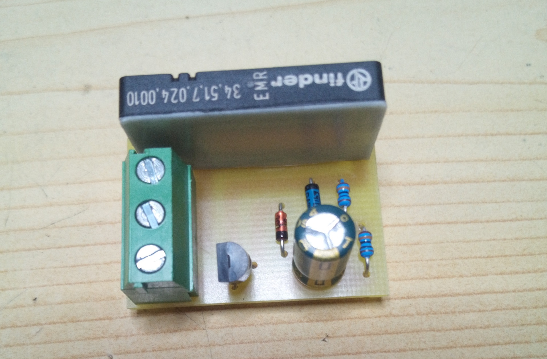

(#) sonajkniz hozzászólása Dec 3, 2023 / 3
Többen, többek között én is sokszor szót emeltünk már a felesleges elbonyolítások ellen.
Hagy meséljek el egy friss történetet.
Jómagam közismert vagyok az egyszerűsítési mániámról. Most mégis majdnem "elszáltam"
Történt pedig, hogy egy berendezésbe egy jel késleltetést kellet beépítsek.
Nem volt szigorú előírás, egy 24V-os DC relének 10-15 másodperccel később kellett behúznia, minthogy a feszültség rákerült.
Kézenfekvő megoldás manapság, hogy vesz az ember egy multifunkciós időrelét, beállítja behúzás késleltetésre, oszt kész.
Két baj volt vele. Egyik a méret, másik az ár.
Nade tudok én kisebbet és olcsóbbat.
Nosza nekiültem nyákot tervezni kedvenc PIC10-esemmel.
Már majdnem kész volt a terv, mikor megszólalt a fejemben egy hang!
-Mit művelsz te! Szinte érezni véltem, ahogy a kezemre csapott.
-Ilyen primitív feladatra mikrokontroller? Nem szégyelled magad? Mi vagy te? Német rendszerbonyolító mérnök?
Szinte félve nyúltam az 555-ös IC felé. Jogosan. A fejemben a hang ismét beszólt.
-Mi van veled? Elfelejtettél gondolkodni?
Megvallom, beletelt egy kis időbe, mire vissza tudtam térni agyilag a mikrovezérlők előtti időkbe.
Végül elkészült a kapcsolás. 1db tirisztor, egy db 10V-os zener dióda, egy 100µF kondi és egy 200K-s ellenállás. Pontosabban 2 db 100K sorba kötve, mert csak ez volt itthon. Végül beleraktam még egy schotky diódát a kondi gyors kisütése végett.
Nos véleményem szerint jól példázza ez a kis történet, miről is értekezik Massawa és kameleon2 több oldal óta.

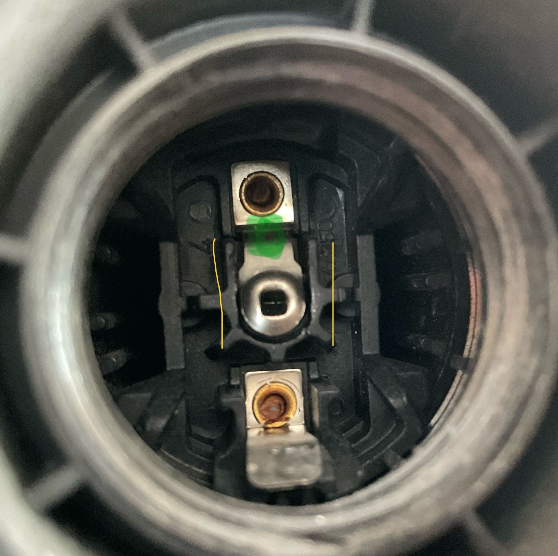

(#) Massawa hozzászólása Dec 8, 2023 /
Egy ujabb érdekesség eddig soha fel sem tünt igaz, hogy eszembe sem jutott. A fiam elvitte az infravörös lámpát magát egy kicsit gyogyitani, itthon meg csak 1 tartalék izzo maradt (150W). Nosze megyek a mühelybe elökeresek egy izzofoglalatot, az elsö ami a kezembe került egy uj müanyag foglalat volt a barkácsboltbol. Be is csavartam az izzot müködött is rendese, de a rohadt takonycsak gyült az üregekben igy egyre hosszabb melegités kellett. Az egyik napon csak egy kis pukkanás elalszik az izzo. Na mondom ez sem tartott sokáig, mehet a szemétbe, és már ment is a rendelés 2 ujra. Megjöttek az izzok, becsavarom az elsöt a foglalat a gyönyorü sötétség. Mi a fene az uj is rossz, veszem a másikat, az sem világit. A francba akkor a foglalat halt meg. Mentem keresni egy másikat, most egy porcelák került a kezembe, es nicsak abban világit az izzo.
Mi a franc lett a korábbi foglalattal, nézegetem a kontaktust a foglalat mélyében két kis müanyag falacska közé süllyedt fém felület. Azaz eleve nem érhet az izzohoz. Semmi olvadást, semmi deformálodást nem látni.az izzot pontosan emiatt müanyag pöckök miatt nem lehet mélyebbre csavarni.
Piszkálgatom a kontaktust és látom, hogy az a kis V alaku lemezke leolvadt a másikrol ahova valoszinüleg oda volt forrasztva. Akkor nézem, hogy a foglalat csak 60W-s izzohoz ajánlott. Netalán ez a forrasztás vagy megoldás biztositék vagy mi a szösz?
Az igaz, hogy 150W isszo volt benne ( és nem elöször) és ritkán volt 2-3 percnél tovább bekapcsolva igy nem igen lehetett nagyon tulmelegitve. ( de az eredeti IR lámpában is ilyen müanyag foglalat van, csak az fehér.). Igy valoszinüleg kidobtam egy jo IR izzot.
A képen a 2 sárga vonal melletti részk közé süllyedt a kontaktus ami zöld pöttynél belül volt kb 2 mm vastag cinnel a bemeneti polushoz forrasztva. Ha ez kiolvad, akkor a kontaktus elmerül a müanyag falak közé, és nem világit az izzo.
