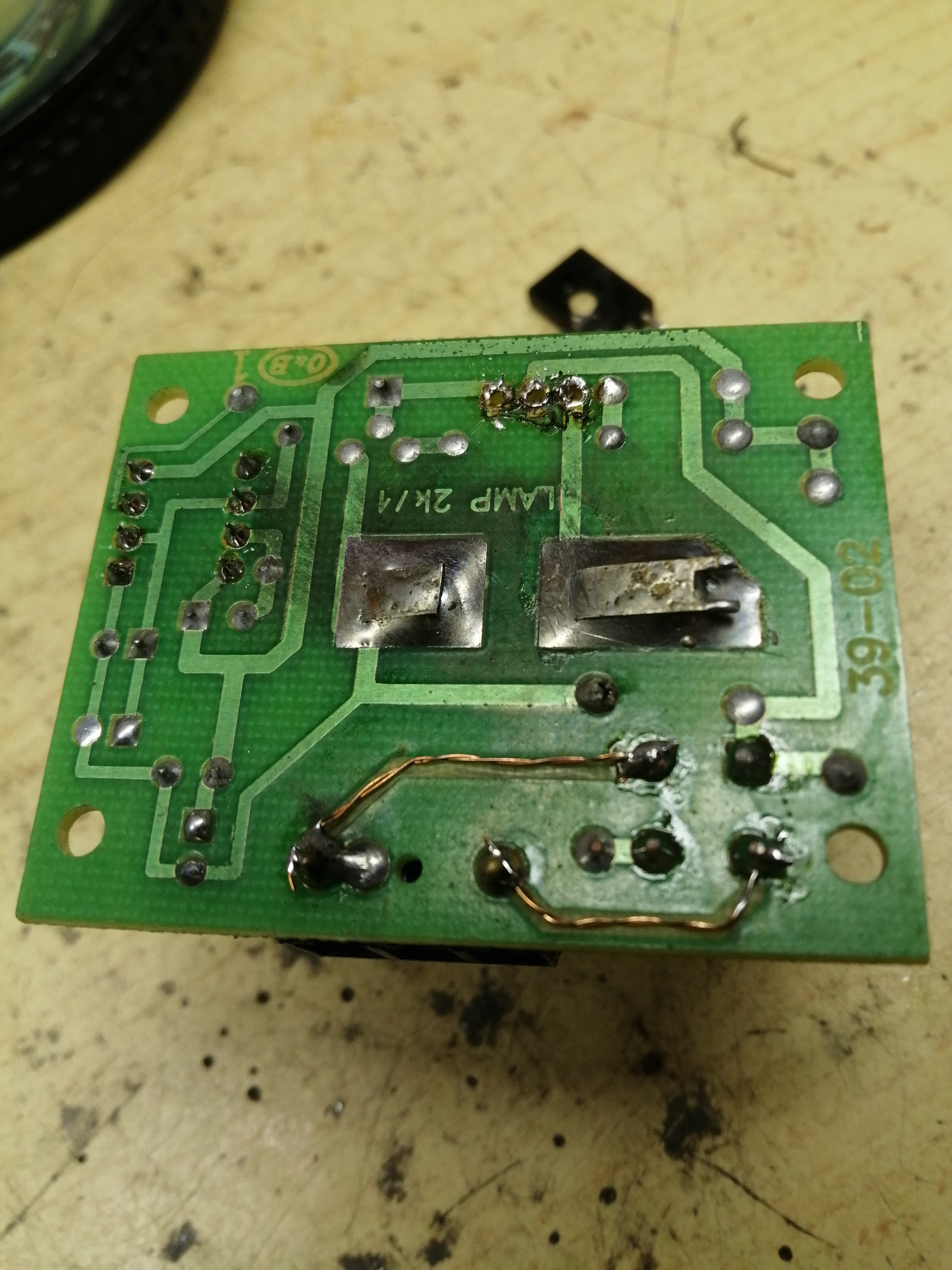

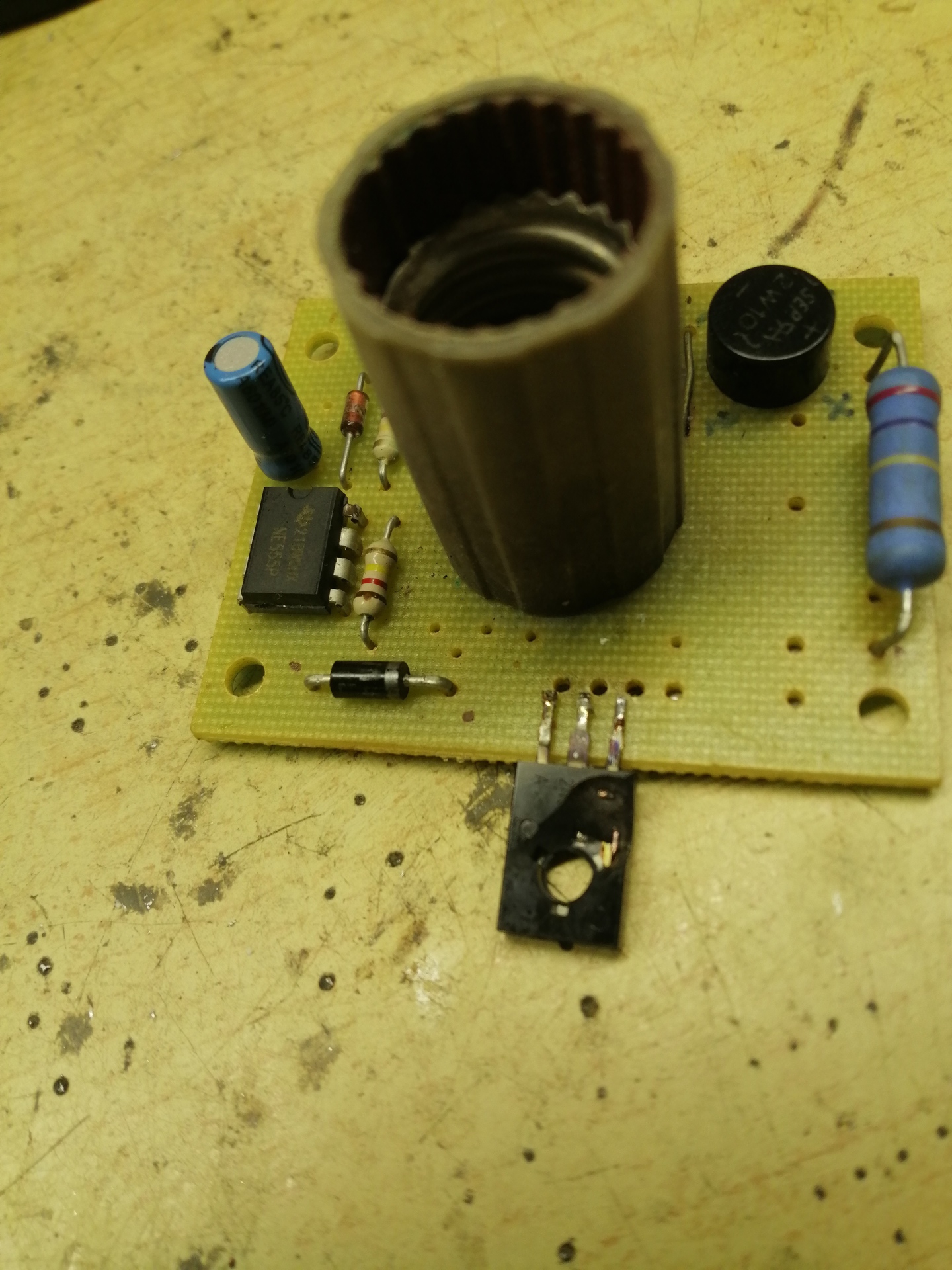

Egy kapu villogó szétdurrant alkatrész beazonosításába kénék segítséget. Kép.
(#) Bakman válasza mraulajos hozzászólására (») Dec 4, 2023 /
Valamilyen PNP tranzisztor lehetett. "Kicsit" fura, hogy a bázisellenállás helyett egy diódát használt a teremtője, könnyen lehet, hogy ez okozta a tranzisztor tönkremenetelét.
(#) mraulajos válasza mraulajos hozzászólására (») Dec 4, 2023 /
Milyen értékű ellenállást javasolnál a dióda helyett?
4.7 kΩ jó lehet.
(#) Gafly válasza Bakman hozzászólására (») Dec 4, 2023 /
Vagy nem is tranzisztor, hanem mondjuk tirisztor, és 230 V-os izzóval működik...
(#) Bakman válasza Gafly hozzászólására (») Dec 4, 2023 /

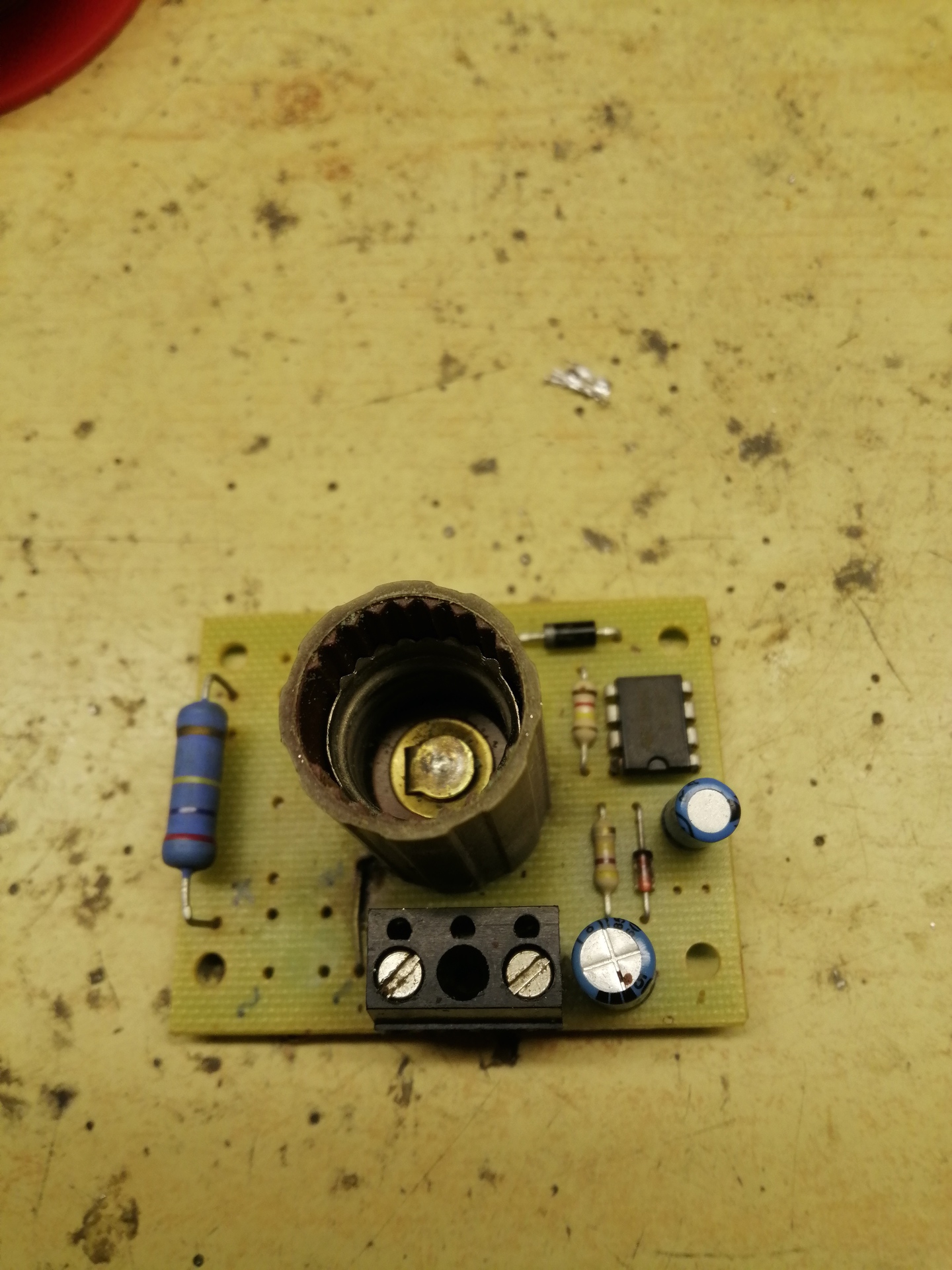

Emlékeim szerint az enyémben az van.
Ha az alkatrész oldalról lenne másik kép is, akkor vissza is lehetne rajzolni.

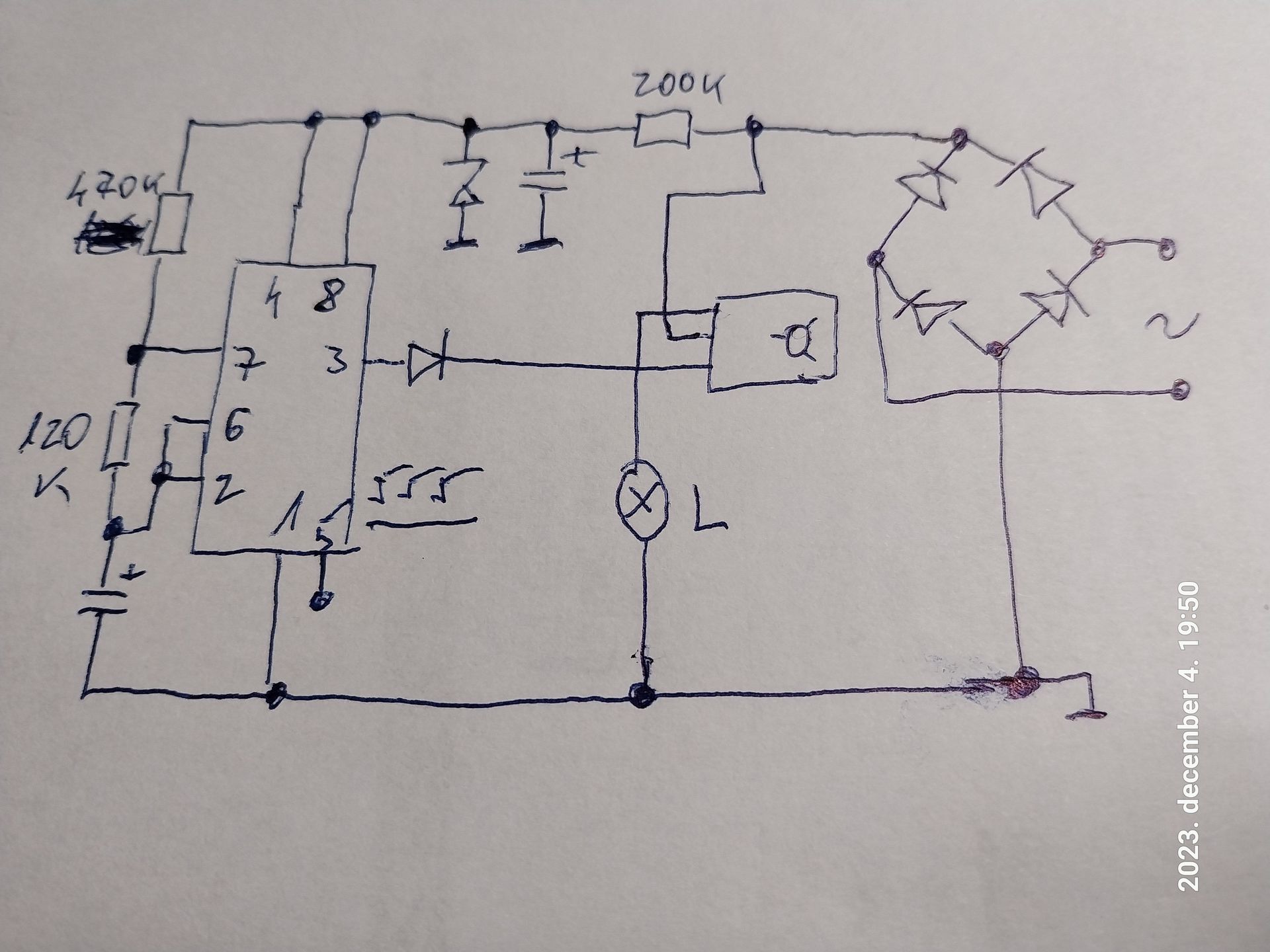

(#) Patópali válasza mraulajos hozzászólására (») Dec 4, 2023 /
Szia.
Próbálom vissza rajzolni, de a foglalat mögötti részről tegyél fel egy képet, hogy lássam milyen alkatrész lehet a foglalat és a csipogó mögött.

(#) mraulajos válasza Patópali hozzászólására (») Dec 4, 2023 /
Igen, 230V os izzó van benne.

(#) Gafly válasza mraulajos hozzászólására (») Dec 4, 2023 / 1
Akkor ezért párolgott el a fólia.
230 V-os izzó kiégéskor iszonyat nagy áramot tud felvenni.
Ránézésre a graetz és a tirisztor helyből cserés...

(#) Patópali válasza Remci hozzászólására (») Dec 4, 2023 /
Triac nem lehetmmert a Graetz híd után van!
(#) pipi válasza Patópali hozzászólására (») Dec 4, 2023 /
Akkor gyanús hogy tranyó, a graetz DC oldalt zárja rövidre, a graetz AC oldal meg sorba van kötve az izzóval...
Milyen IC van rajta ? 555?
De visza kell rajzolni azt a pár alkatrészt és akkor kiderül
(#) Patópali válasza pipi hozzászólására (») Dec 4, 2023 /
Na még egyszer fuss neki.
(#) Remci válasza pipi hozzászólására (») Dec 4, 2023 /
Érdekes kapcsolás, azért kérdeztem hogy nem 24v-os-e. A 230v-os villogókban általában egy dióda van egyenirányításnak,utána bekötve egy 4,7K-8,2K 5W-os ellenállás, az 555-ös ic-nek zener diódás tápfesz kialakítás, az Ic egy ellenálláson keresztül kapcsolgatja a triakot és az izzót. Graetz hidat idáig csak 24v-os villogókban találtam, ott egy kapcsoló tranzisztor volt az izzó előtt. Egyikben sem volt olyan,hogy diódán keresztül ment volna a kapcsoló impulzus az izzót kapcsoló tranzisztor,vagy triak lábára.
„Egyikben sem volt olyan,hogy diódán keresztül ment volna a kapcsoló impulzus az izzót kapcsoló tranzisztor,vagy triak lábára.”
Hát ez pedig ilyen megoldású mraulajos panel fotói alapján.
(#) Gafly válasza Patópali hozzászólására (») Dec 4, 2023 /
A (vissza)rajz szerint az izzónak a graetz plusz oldalára kellene menni, a másik fele meg a tirisztor anódjára. Úgy már egészen hihető a rajzod.
(#) proli007 válasza Gafly hozzászólására (») Dec 4, 2023 /
Hello! Ez így is jó. Amikor bekapcsol a tirisztor, a dióda lezár a Gate-555 között.. Az nem túl szép, hogy nincs áramkorlátozás. De az egész az izzó zárlata v, kiégése miatt szállt el.. Egy bizti jó lenne azért bele, hogy ekkor ne legyen romhalmaz..

(#) Gafly válasza proli007 hozzászólására (») Dec 4, 2023 /
Akkor meg is van, hogy miért dióda, és nem ellenállás van benne. Igazi FB tervezés.

(#) Gafly válasza Patópali hozzászólására (») Dec 5, 2023 /
Nem ellenőrzöm, már megmagyarázta Proli007, hogy miért van ott dióda, és különben is te voltál az egyetlen, aki vette a fáradságot, hogy visszarajzolja.

Köszönöm a hozzáértő hozzászólásokat. Számomra nagyon tanulságos, de még mindig nem tudom, milyen alkatrész kellene a szétdurrant helyett.?
(#) Gafly válasza mraulajos hozzászólására (») Dec 5, 2023 /
Például ilyen tirisztor.
Azért a diódahidat is cserélném, mert nagy pofont kaphatott az is, ilyen, vagy nagyobb.
A többi lehet hogy megúszta, az 555-öt tudod külső tápról próbálni.
Ha belefér a keretbe, akkor pluszban biztosíték is mehetne bele.
(#) mraulajos válasza Gafly hozzászólására (») Dec 5, 2023 /
A dióda híd is drót. A biztosíték, rendesen a betáp oldalra? 230V ~ Ilyen tirisztorom van is. Köszönöm!
