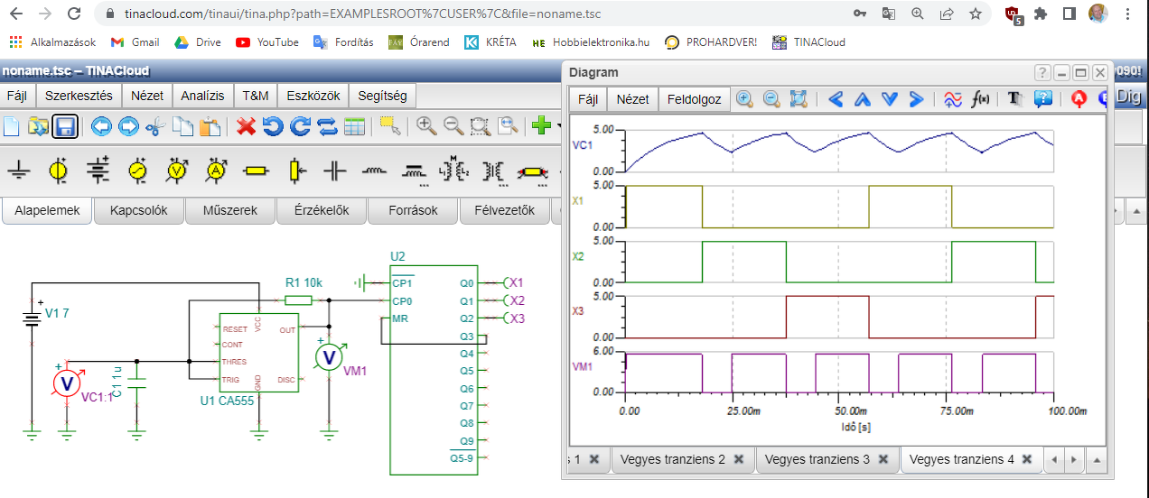

(#) Skori hozzászólása Máj 24, 2022 /
Emlékeim szerint a CD4017-es számláló felfutó élre billen, de a TINA-Cloud szerint nem (lásd a csatolt képen). Melyikünk téved?
(#) majkimester válasza Skori hozzászólására (») Máj 24, 2022 /
Adatlap szerint ha -CP1 alacsony, akkor a CP0 felfutóra billen.
