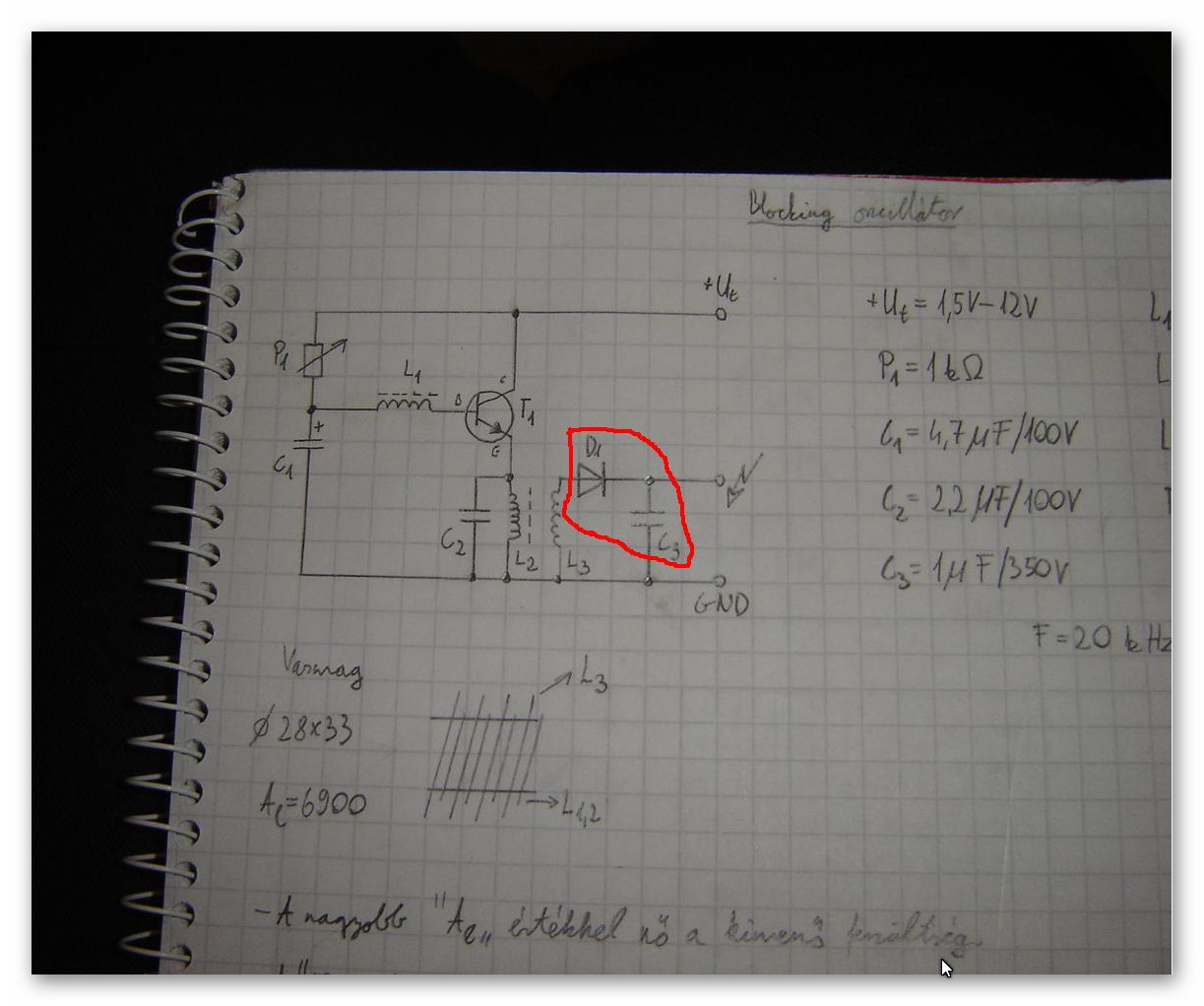

El készítettem azt a kis teljesítményű villanypásztort. 100 m kerítésre, egy kisebb kutyának lenne. Működik is szépen, kb. 5-6 mm es szikrával, de mikor a szikra közt próbálgatom, 4-6 szikrázás után, ki nyírja a FET et. (IRF840)
Mi lehet a gond?
(#) Cinema válasza mraulajos hozzászólására (») Okt 28, 2023 /
Meg kell védeni a FET-et a túlzott feszültség-lökésektől. Ez lehet egy soros R-C-tag, vagy egy gyors Dióda, esetleg VDR, amit a FET lábaira kell csatlakoztatni, értelemszerűen a D-S közé. Szükség lehet még a D-G elektródák közé is Zener-diódás letörésgátló, vagy határoló.
(#) mraulajos válasza Cinema hozzászólására (») Okt 28, 2023 /
Jól gondolom? (kép) A dióda irány jó?
A D-G közé nincs elképzelésem. Tudsz segíteni?

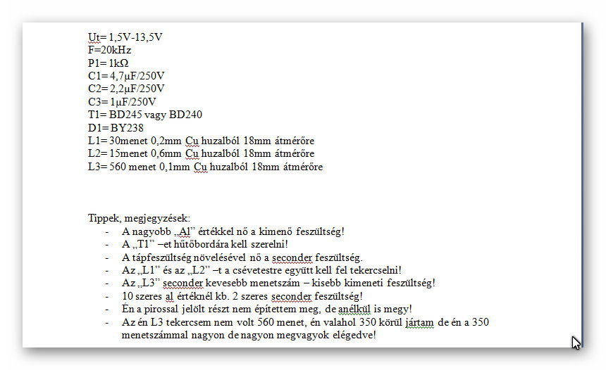

(#) deak francis válasza mraulajos hozzászólására (») Okt 29, 2023 /
Szia. http://www.bsselektronika.hu/index.php?w=peVdszxJzU]
Lásd a rajzot.

A kipusztulás oka? Melegszik, vagy csak meghal? A FET gate ellenállása mintha nem kis ellenállás lenne, oda csak max pár 10 ohm kell. Amit még hibának gondolok, a transzformátort remélem nem arról a tápról megy mint az IC, az nem a hosszú élet garanciája, különösen nem ilyen kis pufferkondenzátor esetén. Azt illő volna a dióda elé kőtni legalább.
Milyen rajzot építettél meg?
(#) mraulajos válasza proba hozzászólására (») Okt 29, 2023 /
Egyszerűen meghal. A gate ellenállása 100 ohm. A trafót át rakom a dióda elé. Próbálkozom. Egy lepusztult panelt másoltam le.

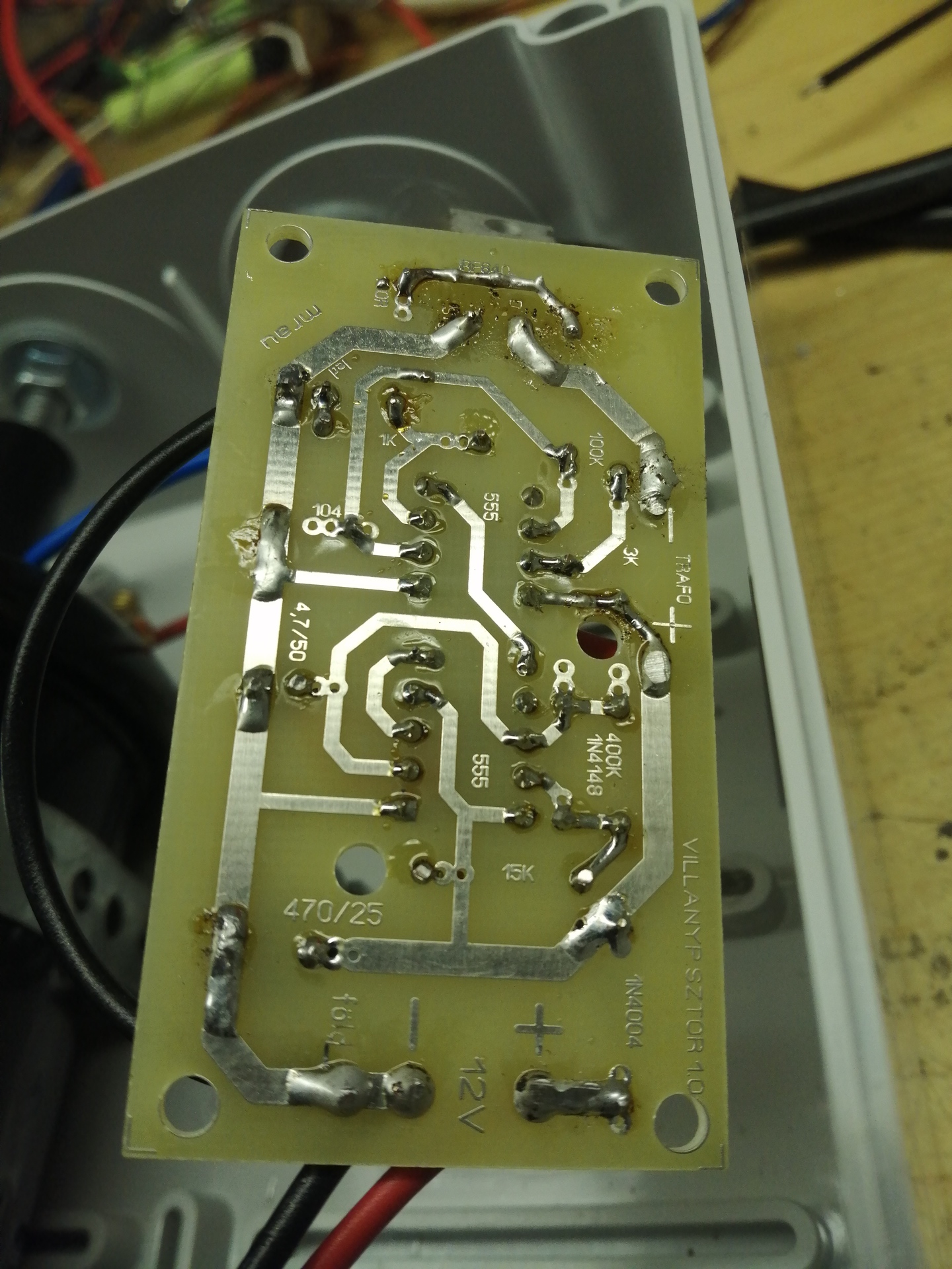

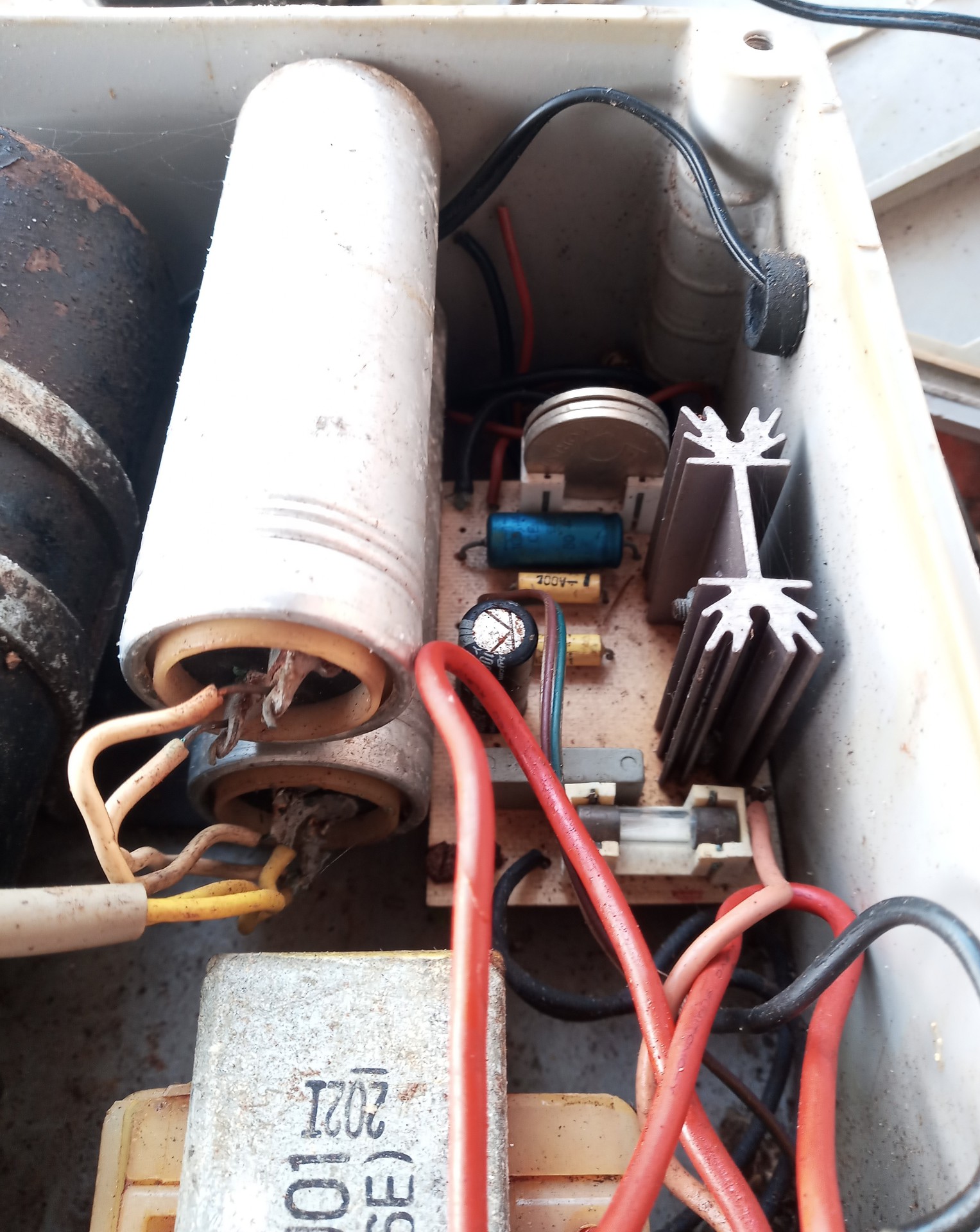

(#) Remci válasza Remci hozzászólására (») Dec 17, 2023 / 2
Kaptam egy villanypásztort javításra. Figyelmetekbe ajánlom a különös gonddal elvégzett belső kivitelezést,legfőképpen a biztosíték aljzatban lévő, 3db párhuzamosan kötött 5 Ft-ost
(#) Bakman válasza Remci hozzászólására (») Dec 17, 2023 / 1
Legalább ér valamennyit a szerkezet.
(#) kaqkk válasza Remci hozzászólására (») Dec 17, 2023 /
Benne van minden ami egy magyar villanypásztorba kötelező alkatrész . Ásványvizes palack, kávéspohár, 5forintos, vagó,csoki . Tökéletes ! Már csak a szikraköz kiképzésére vagyok kíváncsi

(#) Remci válasza kaqkk hozzászólására (») Dec 17, 2023 / 2
