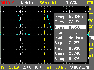

(#) zaza99 válasza mex hozzászólására (») Dec 25, 2023 /
Igen a 13003 kollektorán 309V van 18Khz-en.
A 67A tápfeszültsége 1-3 lábon 12.9V 4.35Hz.
A 13003 emitterén viszont már nem mérek feszültséget.
(#) zaza99 válasza Remci hozzászólására (») Dec 25, 2023 / 1
A nyelén ott van hogy li-ion. Olyan táp kell neki ami 12.3V-ot ad stabilan elvileg +-0.05V lehet a difi. 1-2A tudjon.
Egy 9V-os tápegységre ezt ráteszed és jó lesz.
(#) mex válasza zaza99 hozzászólására (») Dec 25, 2023 /
A TH20594 4. lábán van feszültség?
0.33V
(#) mex válasza zaza99 hozzászólására (») Dec 26, 2023 /
Ahogy nézem a 4. a pozitív táplába, akkor pedig cserére szorul.
(#) zaza99 válasza mex hozzászólására (») Dec 26, 2023 /
Nem egészen értem. A TH20594 a rossz vagy a 67A?
A 67A nem ad 13003 bázisára feszt így nem nyit ki. Ott nincs gond? A kollektorán van fesz az emitterén nincs.
Valamilyen vezérlést ad a 67A, a 18kHz jelből ítélve. A tápfeszültsége megvan, azért gondoltam, hogy működőképes. Szedd ki a 1303-at, és mérd meg, ha más nincs , akkor egyszerű diódaállásban az átmeneteit.
Jó a 13003. Kiforrasztva mértem.

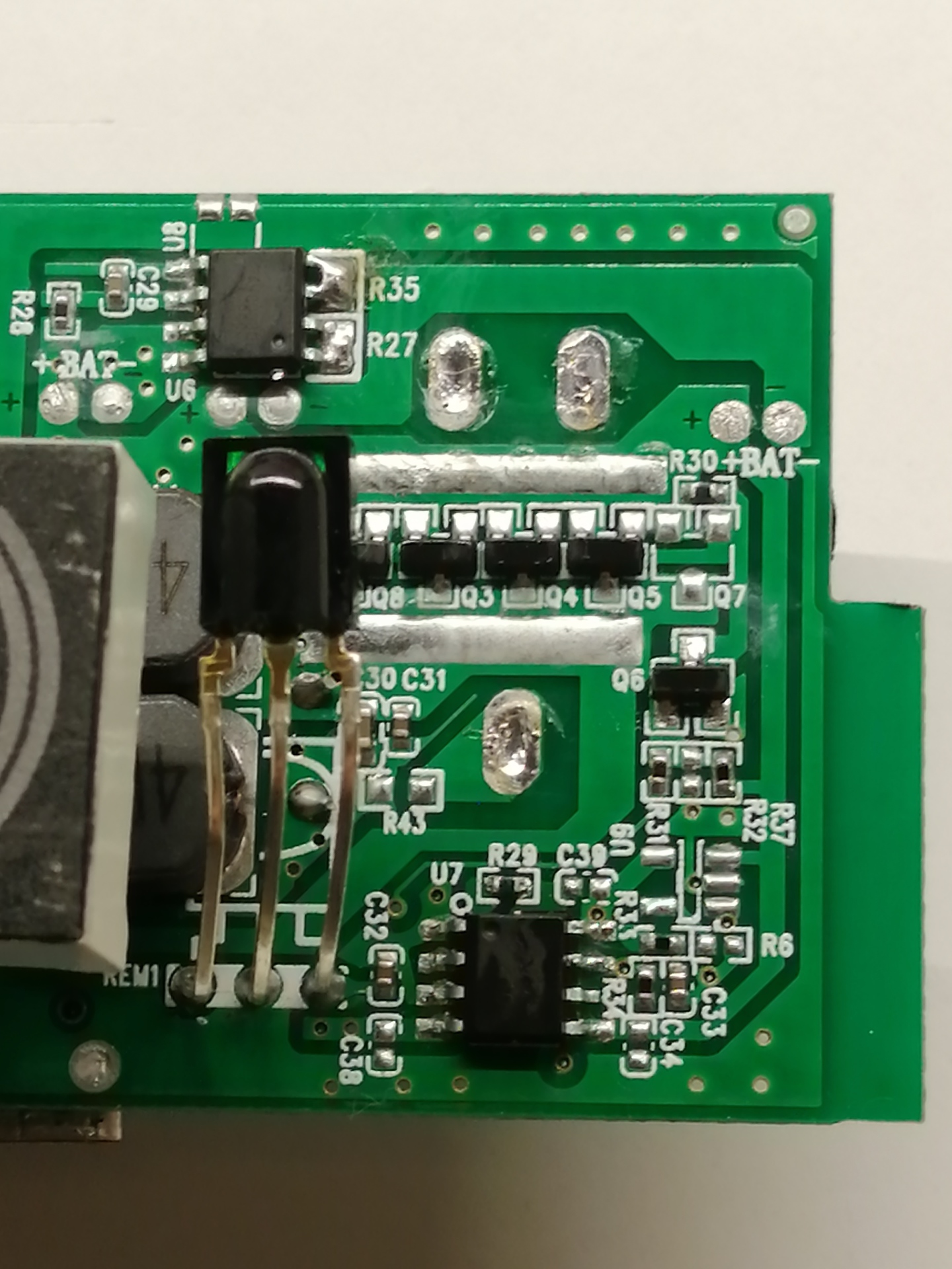

Van nekem egy hang sugárzóm amibe el szált a töltés.
A képen látható ic van benne kapcsolom az adat lapját.
Az ic meg kapja az 5 voltot de mégse világit a töltés led.
Már mindent át néztem.
Akkuk 3,8V vannak
A hozzászólás módosítva: Jan 3, 2024
(#) img válasza david87 hozzászólására (») Jan 3, 2024 /
És mitől ilyen szennyezett a panel? Lehet, hogy zárlat vagy ellenállás képződött az IC lábai közt és azért nem működik.
(#) erbe válasza img hozzászólására (») Jan 3, 2024 /
Te mit látsz szennyezettnek? Az első képen tiszta, a másikon a sok fénylő pont valami csillogás lehet.
