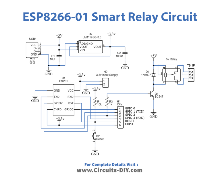

Megépítettem ezt a kapcsolást. Relé nélkül működik rendesen, relével, ahogy megkapja a tápfeszt a relé meghúz, sípol és az egész esp lefagy. Minlehet a gond?
(#) jefflynn válasza Vacok hozzászólására (») Dec 21, 2023 /
A relé akkorát ránt a tápon meghúzáskor, hogy leesik a feszültség. Hány ohmos a relé?
(#) Vacok válasza jefflynn hozzászólására (») Dec 21, 2023 /
400ohm. 12-V-on.
Elvileg a 3.3C-os oldalt nem kellene bántania.
Nem értem. A rajzon nincs 12V. A D1-el jelölt dióda megvan? Esetleg próbálj meg nagyobb kondikat tenni a tápra, 1000-2000u-t próbaképpen.
Oh, bocsi. 12V-os a tápom 5V helyett. A D1 megvan. Megpróbálom a nagyobb kondit.
Nem működik sehogy sem. Amint ráakasztom a tranzisztort a GPIO02 kivezetésre induláskor rögtön lefagy vagy gerjed. A relét lecseréltem egy ledre. Úgy is ugyanazt produkálja.
Utolsó ötletem, hogy a D1 fordítva van.
Az jól van.
Körvonalazódik a dolog. A GPIO2 H szinten kell, hogy legyen indulásnál, különben nem indul a program. Szerintem a tranzisztor ebbe bezavar.
A leírások szerint a gpio0 testre húzásával reset alatt lép be boot módba. A gpio2 elvileg nem csinál semmit.
A tranzisztor bázisa és a GPIO02 felé nyitóirányban betettem egy diódát, a tranzisztor bázisa és a táp közé egy 3.3k ellenállás került. Így már működik.
