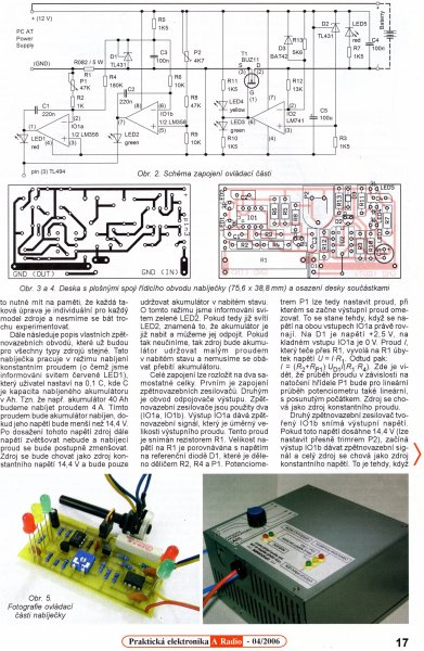

(#) dudzsi hozzászólása Júl 24, 2008 /
Van már valakinek tapasztalata a poli007 által felrakott pcés táp töltöröl? Mekkora táp kell minimum hozzá? Csak 8A a max amit ki lehett hozni belöle vagy nagyobb wattszámubol lehet egy kicsit többet is?
A ledek mit is szeretnének jelenteni? Egy kicsit gyenge a szlovák tudásom.
Köszi
(#) proli007 válasza dudzsi hozzászólására (») Júl 24, 2008 /
Én nem építettem meg, de talán azért tudok segíteni.
A töltő működése hozzávetőlegesen.
A FET csak akkor kapcsolja az aksit a töltőre, ha az aksit, helyes polaritással kapcsoltuk a töltőre és annak feszültsége meghaladta a 8,5V-ot. (nincs mélykisülésben és nem 6V-os az aksi)
Amíg az akkumulátor a P2-vel beállított feszültség szintet el nem éri a töltés folyamán, a töltő, a P1-el beállított értékű állandó árammal tölti az aksit. (piros Led ég)
Ha a kapocsfeszültség eléri a beállított töltés végfeszültségét, a feszültség állandó értékű lesz, így a töltőáram idővel csökken. (piros Led kialszik,és kigyúlad a zöld)
Számításaim szerint:
A töltőáram, 150mA és 6,5A között P1-el állítható be.
A töltés végfeszültsége 14,2 és 15,5V között állítható be a P2 potival.
- Alapvetően a töltőáram a PC táptól függ. Viszont a tápra rá van írva, hogy a +12V feszültségen hány ampert képes leadni. A táp hiába erősebb, mert a trafó ehhez van tekerve, és az egyenirányítók sem tudnak többet. A szabályozást alapvetően nagyobb áramra is át lehetne alakítani.
De tapasztalatom szerint nem szükséges nagyobb árammal tölteni, kivétel, ha valami 200Ah-ás traktor aksit szeretnél. Mert az aksi belsőellenállása miatt a kapocsfeszültsége a nagyobb töltőáram hatására felemelkedik és akkor a feszültségkorlátozás miatt még is kisebb lesz a töltőáram. A töltés úgy is automatikus, így felügyeletet nem igényel, tehát nem kritikus a töltési idő. (viszont mivel a töltés végén az aksit a töltési végfeszültségen tartja, nem maradhat az aksi a végtelenségig a töltőn) Ha meg csak a lemerült aksit szertné tölteni az ember, hogy elinduljon a kocsi, akkor meg nem kell csutkára feltölteni, egy óra alatt felfrissíti és már indul is.
Én készítettem töltőt PC tápból, de mivel AT táp volt, csak 4A-t lehetett megbízhatóan kivenni, de az is bőven elég volt. (Az egyszerű gyári töltők zöménél is csak kamuka amit ráírnak, tekintve, hogy nincs szabályozás, a töltés végén jelentősen csökken a töltőáram a töltés időben elhúzódik.)
- Hát a szlovák, nekem is kínai. De..
a Led5 jelzi, ha a táp be van kapcsolva
a Led4 jelzi, ha az aksi feszültsége atöltéshez alacsony, vagy fordítva van a töltőn az aksi. (BUZ11 nem kapcsol be)
a Led3 jelzi, ha az aksi feszültsége és polaritása megfelelő. (Buz11 az aksit a töltőre kapcsolta)
a Led2 jelzi, hogy az aksi feltöltött állapotban van. (feszültség genrátoros üzemmód)
a Led1 jelzi, hogy a töltő, konstansáramú üzemmódban vam (áramgenerátoeos üzemmód)
(A vastag vonalak, egyben vastag 2,5mm^2 vezetőt is jelentenek.)
üdv! proli007
(#) dudzsi válasza proli007 hozzászólására (») Júl 24, 2008 /
Köszi. Igy már minden világos. Kimeritö válasz volt. Megprobálkozok vele aztán valami csak lessz
A segédpanelről a szabályzójelet árnyékolt vezetéken vezesd, mert a TL494 elég háklis a zajokra a szabályzó bemnetén. (pin 3.)
Sok sikert! proli007
