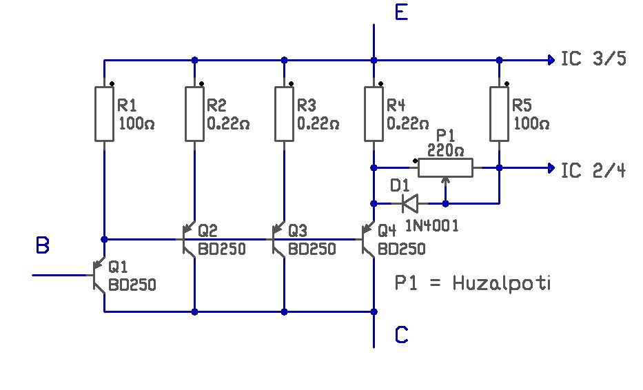

„Kérdezném tőled, hogy az áramelőválasztó kapcsolós megoldásnál a shunt ellenállások értékét hogyan határoztad meg?”
Te most az UC3906 töltőprocesszoros rajzról beszélsz, mert számomra ez nem egyértelmű. Ha igen, akkor a shunt ellenállásokon, mindig 250mV feszültséget állít be az IC, maximális töltőáram esetén. (elviekben, mert a gyakorlatban úgy látom, hogy ez kicsit kevesebb)
Természetesen számítható a teljesítmény
P=U*I vagy P=U*U/R vagy P=I*I*R képlettel.
üdv! proli007
(#) oatis válasza proli007 hozzászólására (») Márc 17, 2008 /
Igen, erről beszétem!
Köszönöm a segítségedet!
Szerinted érdemes fokozatkapcsolhatóvá tenni az áramkört, vagyeredeti állapotában sem fog mondjuk egy 45Ah-s akkura ráereszteni 10A-t mert ekkorára szeretném csinálni?
(#) proli007 válasza oatis hozzászólására (») Márc 17, 2008 /
Nem igazán értem a kérdést!
Azt, hogy mennyivel fog tölteni, alapvetően a trafó, egyenirányító shunt ellenállás értéke, és a tranyók béketűrése fogja meghatározni. Tehát a Te szándékod és az alkatrészek képessége szerint.
A töltőnek fogalma sincs a rákapcsolt aksi kapacitásáról. Ezt Te határozod meg úgy, hogy a töltőáramot kb. a kapacitás 1/10-re állítod.
Ha azonos kapacitású aksikat töltesz, akkor felesleges a fokozatkapcsoló. Beállítod az IC-re menő shunt értékével az általad kívánt töltőáramot és kész.
Megjegyzem, 10A mellett, már méretes, kis átmeneti ellenállású és üzembiztos kapcsoló szükséges.
Eredetileg a kapcsolás kis zselés aksikhoz készült, ahol a kapacitás akár 1 és 12A között változhat. Ezt vedd figyelembe.
üdv! proli007
Én olyan jellegűre szeretném átalakítani, hogy a 45Ah-s akkut és a 120Ah-s akkut is tudjak vele tölteni. Ezért kellene ezekszerint a fokozatkapcsoló bele nekem. Úgy gondolom, hogy a 120Ah-s aksihoz lehet kevés lenne a 4,5A, ami a 45Ah-shoz kell, és nem akarok 2db akutöltőt gyártani csak egyet, ami mindent visz.
Hát Én egyszerűsíteném a helyzetet, az ábra szerint.
A potival kb. 3 és 10A között beállíthatod a kimenőáramot. A dióda, csak azért kell, mert ha a poti kontakthibás lenne, akkor sem menne a töltőáram 12A fölé. Így nem kellenek külön shunt ellenállások.
üdv! proli007
(#) oatis válasza proli007 hozzászólására (») Márc 19, 2008 /
Szia Proli!
Köszi a segítséget, ez nagyon tetszik! Így mostmár az R2-es shunt ellenállást is elhagyhatom ugye?
Szerinted az áromkörbe szükséges a C1-es pufferkondi, mert valahol azt olvastam, hogy a savas ólom akku kedvel ha lüktető egyenfeszt kapcsolnak rá? A 18V-os trafó nem nyagy egy kicsit, hogy lesz ebből ~14,8V?
Mégegyszer hálás köszönet a rajzért!
(#) proli007 válasza oatis hozzászólására (») Márc 19, 2008 /
Igen, az R2-es ellenállás tulajdonképpen a darlingtonban van. (minek kettő vacak) A trükk, csak az, hogy mivel a kapcsolás elosztja az áramot a 3 tranyó között, csak az egyiket figyeljük, és várjuk a jószerencsét, hogy az áram, tényleg háromszor annyi lesz. Biztonsági okokból tehetsz mind a három tranyóhoz emitterhez diódát, de az anódokat az elsőhöz kösd.
Sajnos kell a 18V, legalább is 12V-os aksinál. A veszteségek miatt. Egyen meg az IC miatt kell legfőképpen. (A végtranyók járhatnának lüktetőről, de ezt igen át kell gondolni, hogy merre folynak és mekkora áramok.)
üdv! proli007
