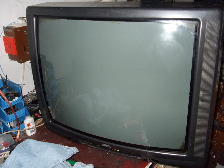

(#) zoz11 hozzászólása Aug 1, 2008 /
Van nekem egy SÁBA feliratú tv-m, amit a műhelyben szoktam használni, most délelőtt olyat csinált hogy elment belőle a piros és a kék szín, szétszedtem és elkezdtem méregetni arra jutottam hogy a képcső nyakán lévő panel nem kapja meg rendesen az RGB jelet.
Mivel a piros színnél, 3,3V
A kék színnél szintén 3,3voltot mértem
És a zöldnél pedig 11,4V-ot mértem.
Ezért méregettem tovább, van benne egy TA8751AN névre hallgató IC, ami gondolom a végfokot hajtja meg. Annyit kimértem hogy az IC 2-4-6 lábon megkapja az RGB jelet tízed Volt pontossággal egyformán, de viszont a kimenetén már nem egyforma ahogyan fent említettem!
Szerintetek az IC lehet a rossz? Vagy esetleg mi lehet a probléma?
Az IC adatlapja: Bővebben: Link

(#) Doncso válasza zoz11 hozzászólására (») Aug 1, 2008 /
Szerintem tuti az lesz a hibás.

(#) hard válasza zoz11 hozzászólására (») Aug 2, 2008 /
Udv
En eloszor a korulote levo elkokat dobalnam ki,olcsobb mint egy ic,ha nem javul meg utana csereld az ict,szerintem.Istvan

(#) zoz11 válasza hard hozzászólására (») Aug 2, 2008 /
Kösz a tippet azt még megpróbálom!
Kicseréltem az elkokat de ugyan az a helyzet akkor ezek szerint az IC a rossz, igaz?

(#) hard válasza zoz11 hozzászólására (») Aug 3, 2008 /
Hat minden jel arra mutat ha anyira elternek a kijovetelek.
