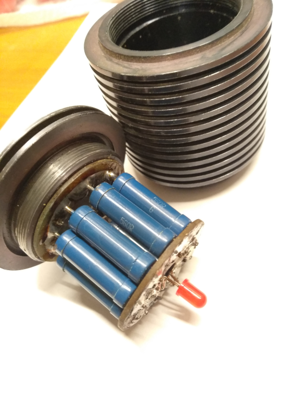

Sziasztok! Találtam egy régi kis 10 Wattos rádiót (144Mhz től) . Van hozzá egy fix 13,7 V - os stabilizált tápegységem is . Antennám viszont nincsen ( ahogyan engedélyem sem ) . Jól gondolom, hogy antenna nélkül nem szabad áram alá helyezni ? Létezik esetleg valami bevált műterhelés, amivel kipróbálhatom ? Nyilván nem fogok adást indítani róla , de ha működik, akkor faragnék hozzá antennát is (2 méterest ) . Vagy kérjem meg a helyi egyesületet , hogy próbálják ki ? Köszönöm szépen!

Ilyen frekire (és teljesítményre) már nem egyszerű műterhelést sem készíteni, azt is venni kell. Ha rádióamatőr körökben forgolódsz (ha4023 fórumtárs segíthet), viszonylag olcsón megúszhatod. Ha az adót terhelés nélkül elindítod, szinte biztos a végfok javítás.

Hagyjátok szépen kérlek a destrukciót. Így is alig van rádióamatőr. Majd levizsgázik... Egy 144 Mhz adó elkészítése elég meredek feladat, mert műszerezettség is kell hozzá, illetve mérni sem fogod tudni mivel. Ennél lényegesen egyszerűbb valamit csinálni rővidhullámra. Bővebben: Link Ez tud vagy egy wattot, 1000 Ft alatt van az anyag, és 2 wattos 50 ohmos ellenálláson lehet tesztelni.Bővebben: Link Ez meg egy 3 EUR éertekű kit. Senkit nem zavarsz vele ha próbálgatod.
Kell hozzá 5 db 2 wattos 250 ohm körüli ellenállás párhuzamosan kötve. Mérni kell a felvett áramot, és érdemes az ellenállások mellé kötni egy kis 24 voltos izzót, amin látszik ha van kimenő power.

Egyébként az a műterhelés igencsak fusi, az öt ellenállásnak már van jelentős kapacitása, ami 28 MHz -en még elmegy, 100 MHz -en már nem biztos, meg pluszban az égő ellenállása párhuzamosan, annak a drótjai, úgyhogy nemigen tudni mennyi az annyi. Nem biztos, hogy a végfok egyből tönkremegy, de előbb utóbb a végtranzisztorok feladják. Idézet: „Senkit nem zavarsz vele ha próbálgatod.” Az ilyen "házi", nem korrekt műterhelésnek jelentős sugárzása is van, ráadásul a nem korrekt lezárásnak köszönhetően megnőhet a mellékhullámú sugárzása is, így nem lehet tudni, kit fog zavarni. (hacsak nem egy tanyán lakik) A hozzászólás módosítva: Jan 5, 2024
A BRG-ben évtizedeken keresztül ilyen műterhelésekkel "járattuk" a 10W-os rádiókat. Ez 10 db 560 Ohm-os ellállás párhuzamosan. A teljesítményt egy LED indikálja sorba kötve egy diódával és egy 3,3 kOhmos ellenállással.
Most megmértem, 100 MHz-en az SWR 1:1,3 200 MHz-en 1:1,9. Ennek csak a háza nem "fusi", a belsejét bárki meg tudja csinálni otthon. Ha egy kisebb festékes dobozba szereljük bele, a sugárzása is kisebb lesz. Érdekessége a BRG-s változatnak, hogy a burkolat rácsavarása nélkül jobb az állóhullám arány (ilyenkor természetesen többet sugároz).
A másik kép valahogy lemaradt...
