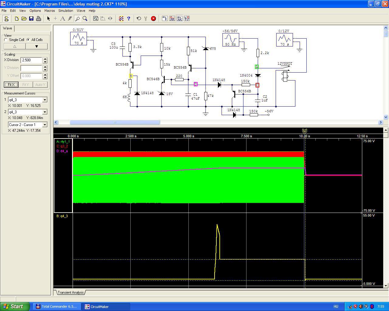

Ott tartottam legutóbb... ha letilt a túláram védelem, akkor ezzel egy időben le kell némítani a bemenetet is, máskülönben baj lesz. És ott, hogy mi legyen az a némító áramkör nem szól bele a végfok hangjába? Ez az áramkör lehet, hogy soha az életben nem fog aktiválódni, de ha egyszer mégis, annak nagyon fogok örülni - megúszván egy végfok javítást. Normál működés közben azonban úgy legyen ott, mintha ott sem lenne. Hosszas töprengés után úgy döntöttem, hogy ez diódás kapcsoló lesz. Az 1N4148-nak 5V zárófeszültség felett állandó, 1,3-1,5 pF a kapacitása. Ez kapcsolódik párhuzamosan a bemeneti aluláteresztő 100 pF-es kondijával. Nincs más teendő, mint gyorsan ki kell nyitni a diódákat és némít. Majdnem. Olyan 40-44 dB-t fog csillapítani, de ez már elég kell legyen arra az időre míg elenged az a bemeneti némító reléje... amire amúgy is mindenképpen szükség lesz. Lehet, már megint túlbonyolítom egy kicsit, de ha minden úgy működik ahogy elképzelem, nyugodtabban fogok aludni. A diódás kapcsolót egyszerű vezérelni. Két - azonos áramú (ez fontos) - áramgenerátor kinyitja a diódákat és kész. Az aktiválódás késleltetése gyakorlatilag csak az optocsatolón múlik. Arra kell még figyelni, hogy a bementi némító és a túláram védelem ne tudjon külön életet élni... tehát egyszerre aktiválódjanak. Nyilván a túláram védelem fogja eldönteni, hogy mikor kell némítani a bemenetet. Ezt egyszerűen meg lehet oldani: a túláram védelem bistabil multivibrátorával (a "műtirisztorral") sorba kell kötni a "némító ák." optocsatolóját. Ez az "OC2" optocsatoló - mindkét szimuláción. Látható, hogy azonos késleltetéssel tiltja le a tápfeszt és némítja a bemenetet. Az is látható, hogy segéd-tápfeszek száma egyre növekszik, aminek nem örülök... de majd lesz valahogy. Meg kell oldani.
Biztonsági okokból és mert amúgy is szükség van rá, lesz a Burgumban (most is van) egy darab csatolókondi ("C3"). Jó ha ez ott van, ha netán DC szint kerülne a bemenetre.
A limiter a bemeneten megakadályozza a durva túlvezérlést, 2V körül határol, tehát enyhe (erős) túlzással akár "230-at" is bele lehetne dugni. Q3 kimenetén (a jFET miatt) 4V-hoz közeli DC szint van. Ez jó is, meg rossz is. Azért jó mert elő van feszítve C3 csatolókondi - ami csak elkó lehet. És azért rossz, mert a nagy időállandó miatt bekapcsoláskor kiülne pozitív tápra mindkét félhíd. Tehát bekapcsoláskor ezt a kondit testre kell húzni amíg fel nem töltődik. A bemenetet is célszerű némítani erre az időre. A két félhíd némítását (koppanásgátlását) meg lehet oldani egy négy-morzés relével (ami van is a fiókban). A teljes bemeneti némító áramkör vázlata most így fog kinézni. A koppanásgátló természetesen egy újabb áramkör.
Ez a koppanásgátló áramköre, ha tranzisztoros lesz. Szépen szaporodnak benne a tranzisztorok. Még az is lehet, hogy mindezt egy komparátor IC-vel is meg lehetne oldani. Majd még átgondolom.
A relé adott, megmértem. A késleltetés a szokásos: áramgenerátor tölti fel az időzítő kondit és nyitja a tranzisztort, vagy ha nem tranzisztor akkor valami átbillen. A relét is áramgenerátor kapcsolja. Ez azért jó, mert az áramgenerátort rövidre lehet zárni. A 100 mikrós gyorsítókondi feltöltése ad egy 0.1 másodperc szélességű impulzust, ami elég arra, hogy a relé behúzzon. Tartófeszültségnek elég a 16V. Amiatt kicsi a tartó fesz., hogy gyorsan ki lehessen kapcsolni a relét... kevesebb áramot kell "kihúzni" belőle. A 'koppanásgátló 2 és 3' szimuláción a kikapcsolás némítása. Ez 47 ms. Még egy tranzisztor, amit a túláram védelem kapcsol be (még nem tudom hogyan). Ennek akkora a késleltetése amennyi idő alatt elenged a relé, plusz amíg az érintkező "átrepül" a záróérintkezőig (vagy, hogy hívják őket). Ott még pereg egy ideig, aztán megnyugszik. Ez kb. 0,2 sec.
Már át is gondoltam. Az IC-s megoldás a magas tápfesz miatt nem jó. Újabb segédtáp, szintáttevők, stb... az még bonyolultabb lenne. Jó lesz ez így, tranzisztorokkal.

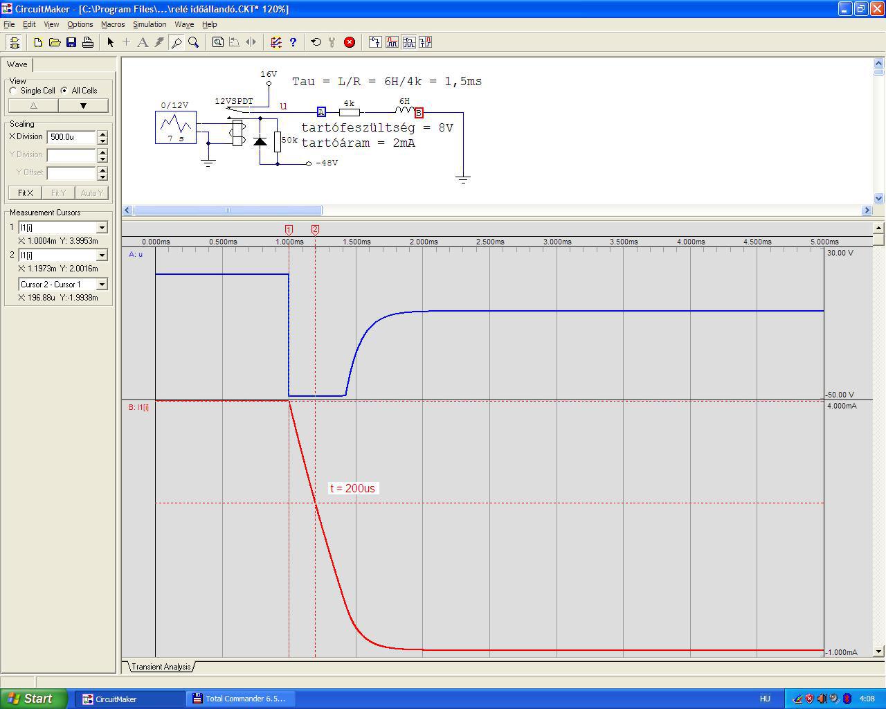

Nem is tudom hogy szoktunk e foglalkozni a relék lelki világával. Adunk rá feszültséget ha kell, leveszük róla ha nem. Azt is tudjuk, hogy a tekercse induktív a visszarúg ellentétes feszültség tüskét generálva. Erre is bevált megoldás, diódát kötünk a tekercs kivezetései közé. Eddig ez rendben is van.
Nemrégiben régi elektromos targoncát újítottunk fel, ahol relék kapcsolták a motorokra a feszültséget. Mélyebben nem megyek bele, csak azt említem meg, hogy nem csak egyszerűen párhuzamosan kötöttek egy diódát a tekercsekkel, hanem dióda+ellenállás soros tagot kötöttek párhuzamosan vele. Nem értettem miért, de itthon leszimuláltam, meg ki is próbáltam. Érdekes volt az eredmény. A sima dióda a tekercs áramát kikapcsoláskor bent tartja a tekercsben, megőrizve a mágneses teret. Így a relé addig nem enged el, amíg a tekercs ellenállásán el nem disdzipálódik az az energia, ami ott kering a huzalban. Gyanítom, hogy szupravezető tekercs és ideális dióda összeállításban az idő végezetéig úgy maradna. A diódával soros ellenállás viszont elnyeli a tekercsben felhalmozott energiát, így hamarabb kapcsol ki a relé. Persze így lesz negatív tüske a tekercs kivezetései között, de nem akkora mint dióda nélkül. A számítások, szimulációk és mérések szerint a negatív tüske és a relé üzemi feszültségéhez aránya megegyezik a diódával soros ellenállás és a relé tekercs ének ellenállása arányával. A relé bontásának késleltetés (nem számolva a mechanikus tehetetlenséggel) szintén arányos a két ellenállás hányadosával. Most sietek, így csak ennyit sikerült írnom. De hátha jó valamire.
Nagyon igazad van. Én is gondoltam erre, sőt le is írtam valahol, hogy a szupravezető tekercset ha rövidre zárjuk végtelen ideig kering az áram benne. A múltkor még azt kielemezgettük valamelyik topikban, hogy a trafó lágyindítása kedvezőbb nagyobb értékű lágyindító ellenállással. És most is gondoltam erre az ellenállásra, de teljesen kiment a fejemből. A rutintalanság. Köszönöm, hogy felhívtad rá a figyelmem!
Ha emlékszel, akkor a relé is egy tekercs. És az összes a feszültség-idő terület alapján működik.
Igen... és becsület szavamra foglalkozni akartam ezzel a kikapcsolási idővel, de hirtelen csak addig jutottam, hogy a 48V-os reléhez elég 16V tartó feszültség. Ezt persze Bélának is írom.
Most megcsináltam a házi feladatot és talán annak a néhány embernek hasznosak lesznek ezek a szimulációk akik foglalkoznak ilyesmivel. Magyarázatképpen: a szimuláción az a 12VSPDT relé nem az a relé amiről a szimuláció szól, az csak egy kapcsoló, amely lekapcsolja a relé tekercséről a feszültséget. Tehát ez ne tévesszen meg senkit. A szimulált relé a 4k-os ellenállás és a vele soros 6H-s induktivitás. Annak a 48V-os relének a paramétereit szimulálom amit itt használni fogok. Persze ebben van egy kis bibi. A nyitott érintkezőjű relé induktivitását mértem, így 6 Henry. Ha záródik a mágneses kör ez az induktivitás nyilván nagyobb lesz... de, hogy pontosan mekkora ehhez vagy szét kellene fűrészelnem egy relét és megmérni (de sajnálom feláldozni), vagy meg kellene mérnem és visszaszámolni (erre meg lusta vagyok). A kikapcsolási idők arányai ezekkel az értékekkel is szemléletesek, de a gyakorlatban nyilván nagyobbak lesznek. - Alapesetben, ha 48V névleges feszültséget kapcsolok a 48 V-os relére 12 mA az áramfelvétele és 2 mA-nél enged el, ez 2,5 ms. - A "relé 2" mutatja az" időnyereséget" 16 V-os tartófesznél. - "relé 3 / relé 4" : Az induktivitás áramot tárol. A kikapcsolás pillanatában a "tárolt áram" folyik át a soros ellenálláson. Az első időpillanatban indukálódott feszültséget a két ellenállás aránya határozza meg (a relé Ohm-os ellenállása és a soros ellenállás aránya). Az időállandó a két ellenállás összegével csökken. - Gyorsíthatjuk a kikapcsolást úgy is, ha ellenkező előjel feszültséget kapcsolunk a relére. Látjuk, hogy szabadonfutó diódával "gerjedés" lép fel. A diódával párhuzamos ellenállás ezt megszünteti. Lényegében mindegy melyik módszerrel gyorsítom... a kikapcsolási idő annak függvénye, hogy mekkora ellentétes polaritású feszültséget engedélyezek a kapcsoló áramkörnek. Ha a némító áramkör szerinti 16 V-os tartófeszültséget egyéb áramkörökkel tovább bonyolítom, a kikapcsolási időt 950 us-ről legfeljebb 200 us-re tudom csökkenteni. Nem tudom megéri-e, hiszen a diódás kapcsoló (majdnem) némít a relé kikapcsolása előtt. De mindenképpen hasznos volt átvenni ezt a részt. Köszönöm Bélának, hogy felvetette ezt a kérdést. A hozzászólás módosítva: Jan 8, 2024
Utólag még gondolkodtam egy picit. Talán egy 4k körüli ellenállást mégis érdemes sorba kötni a relével... ez 2-3 plusz alkatrész, nagyobb feszültségű kapcsoló tranzisztor és a kikapcsolási idő a felére csökken. Még majd átrágódom rajta magam : )
Igen, így valahogy. Sajnos, azért nem lesz ennyire gyors egy Ohmron, vagy Takamisawa, mert vannak mindenféle mechanikus időállandók, meg rugóállandó, stb. Erről a dologról már volt szó korábban, egy fórumtársunk csinált egy PIC (?)-es mérőkütyüt a kapcsolási időre. Már nem emlékszem, hogy a be-vagy a kikapcsolási időt méregette, de a leggyorsabb relé 900us körüli volt. Egy reed biztosan gyorsabb lehet.

Ezek a szimulációk valóban nem fednek le mindent, ezért nem lehet a végletekig csökkenteni a kikapcsolási időt. A mechanikus tehetetlenségen kívül egy nagyobb relé vasmagjában örvényáram is folyik, ami szintén lassítja a mágneses mező leépülését. De ha jó kompromisszumot tudunk meghatározni a kiegészítő alkatrészek mennyisége és a gyorsulás között, akkor talán van némi értelme foglalkozni vele.
A bekapcsolásnál is ott van a tekercs induktivitása, de ahogy Karesz említette a nyitott mágneskör miatt ez kisebb. De mivel az áram kelti a mágneses teret nem a feszültség, ezért csak akkor tud felépülni a mágneses tér gyorsabban, ha a szükséges áramot gyorsan el tudja érni. Ez legegyszerűbben úgy érhető el ha nagyobb kezdeti feszültséggel gerjesztjük a tekercset. Viszonylag egyszerű kapcsolással megoldható, hogy bekapcsoláskor 2X-es vagy 3X-os indító impulzust kapjon a relé. Korábban csináltam is ilyet, de nem a gyorsítás volt a célom, hanem hogy 24V-os reléket 12V tápfeszről tudják működtetni. 16V körüli volt a behúzási feszültség, az elengedési meg valahol 3V körüli. 12V vagyis a körítés miatt 11V pedig elegendő a stabil tartáshoz. Azért itt sem minden fenékig tejföl, mert nem lehet korlátlanul növelni a bekapcsolási feszültséget. Még ha nem is okoz gondot a nagyobb feszültség a tekercsben, a nagyobb impulzus esetleg áthallatszik a közeli hangfrekvenciás pontokra. Egy csatornaváltó vagy relés hangerő szabályzó esetén én inkább még lassítanám is egy kicsit, hogy ne meredek fel és lefutású tüskék zavarják a közeli érintkezőket.
A legegyszerűbb egy áramgenerátort használni. Esetleg lehet PTC is.

A 4k sorosan van kötve a szabadonfutó diódával, tehát bekapcsoláskor olyan mintha ott sem lenne... kikapcsoláskor folyik rajta áram.
Egyszer szóba került, hogy lehetne egy Deprez műszer mutatóját úgy gyorsítani, hogy a lehető leggyorsabban ráálljon a kijelzendő értékre, de ne lengjen, valamint ne legyen túllövése. Azt írtad, hogy az alapműszer tekercsének ellenállásával azonos értékű soros ellenállás a legoptimálisabb erre a feladatra. Mivel a relé is egy elektromechanikus rendszer, talán van köztük hasonlóság.
Ami viszont szöget ütött, az egy eddig nem taglalt jelenség. Az tiszta ügy, hogy egy kondenzátor fegyverzetén a töltés nem változik ha távolabb húzzuk őket egymástól, de mivel a kapacitás csökken, emelkedni fog rajta a feszültség. De ha kinyitunk egy vasmagot, akkor csökkenni fog az induktivitás, amit meg is említettél. Egy áram alatt lévő tekercs ilyenkor mit is csinál? Mert az összeomló mágneses tér éppen egy ellenkező polaritású áramot kelt a tekercsben, ami azon a diódán akar lecsengeni. Ekkor valamikor nyit a mágneskör, de utána mi történik? Ezt már nem rágom tovább, megyek dolgozni.
Ha járom be van húzva, hiába fogod be akár satuba, az érintkezők attól nem fognak jobban érintkezni. Eltávolodni nem tud kisebb tartófeszültség esetén sem, mert ha picit is távolodna, csökkenne a fluxus sűrűség a vasban és teljesen elengedne a relé (szerintem).

Nem egészen. A fluxus nagysága csak a rákapcsolt feszültségtől függ, ha az állandó ( feszültséggenerátoros meghajtás ), akkor nem csökken a fluxus. A fluxus sűrűsége sem csökken, mert az a mágneses keresztmetszettől függ, ami megint csak állandó. A húzóerő fog csökenni, aztán emiatt enged el a relé.
Ezt írtad korábban:
"Talán egy 4k körüli ellenállást mégis érdemes sorba kötni a relével..."
Párhuzamost akartam írni, bocsi.
Idézet: „A húzóerő fog csökenni, aztán emiatt enged el a relé.” Teljesen igazad van, de ha megnézel közelebbről egy behúzott állapotú relét - és nagyon lassan csökkented a behúzótekercs feszültségét - azt fogod látni, hogy nincs olyan állapot, hogy a járom és a vas között fokozatosan elkezdjen nőni a légrés. Vagy légrésmentes, vagy elenged. Szerintem az mindegy kell legyen mekkora erővel húzza oda jármot. A mozgó érintkező rúgóereje ettől nem változik. Ha be van húzva a relé, állandó az érintkezők közötti nyomóerő... aztán hirtelen eleged. De ezt ki is lehet mérni, hogy változik-e az érintkezők átmeneti ellenállása a relére kapcsolt feszültség függvényében. Inkább attól tartok, ha tízszer behúzatom a relét, tízféle átmeneti ellenállást fogok mérni... főként egy több éve használatban lévő relé esetében.
