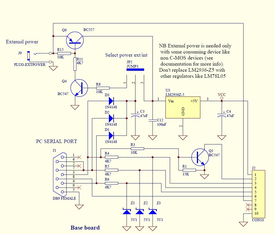

Szeretném a ponyprog-ot használni, de a kapcsolási rajzon nem tudok elmenni.
Abban kérném a segítségeteket hogy melyik kimenet a SCL és SDA ami az epromra lábaira megy, illetve a LM2936Z-5 mért nem helyettesíthető sima 78LM05-el?
Segítséget előre is köszönöm!
(#) Régi motoros válasza Baxi hozzászólására (») Jan 9, 2024 /
LM2936Z ultra alacsony nyugalmi áramú típus. Ez csak akkor hasznos, ha a táplálást a soros portról akarod megoldani. Mivel a soros portra külön tápfeszültség nincs kivezetve, így a portlábakról kapja a megtáplálást, azt pedig nem terhelheted túl. Most meg nem mondom neked mennyi a maximum.
Ha megnézed az áramkört, a koncepció az, hogy az adatvonalakon adatforgalom hatására a 3, 4 , 6 és 7 lábon magas szintnél a D1-2-3 diódákon keresztül tölti a C3 puffer kondit, ez szolgáltatja a tápfeszültséget. (Ha jól sejtem valamelyik pedig állandó magas szintre van állítva a programban,
hogy állandó tápfeszt szolgáltasson. Talán a 6 és 7 közösített.) Ha lemondasz a soros portos megtáplálásról, és külső tápfeszültséget használsz, akkor jó a normál 78LM05 is.
Az adatvezetékeket a programban kellene megnézni nem ott vannak megadva melyik láb melyik?

(#) proba válasza Baxi hozzászólására (») Jan 9, 2024 /
Nekem sima 78L05-el is működött
A hozzászólás módosítva: Jan 9, 2024
(#) Baxi válasza proba hozzászólására (») Jan 10, 2024 /
Rendben, köszönöm Mindenkinek a segítséget!
