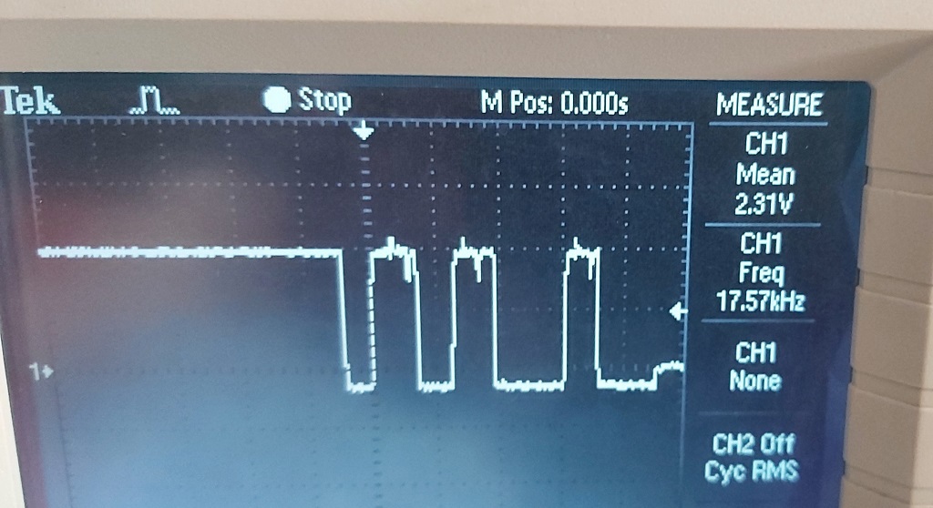

Most néztem írás közben, sima multiméterrel a gnd-hez képest a SCA és az SDA-án is 2,5V mérek . VCC 4,3V, ez így jó?
közben ráraktam szkopra is
A hozzászólás módosítva: Jan 16, 2024
Mivel a szópod 2v állásban van, így 5 v az a szint.
Üdv. M.
