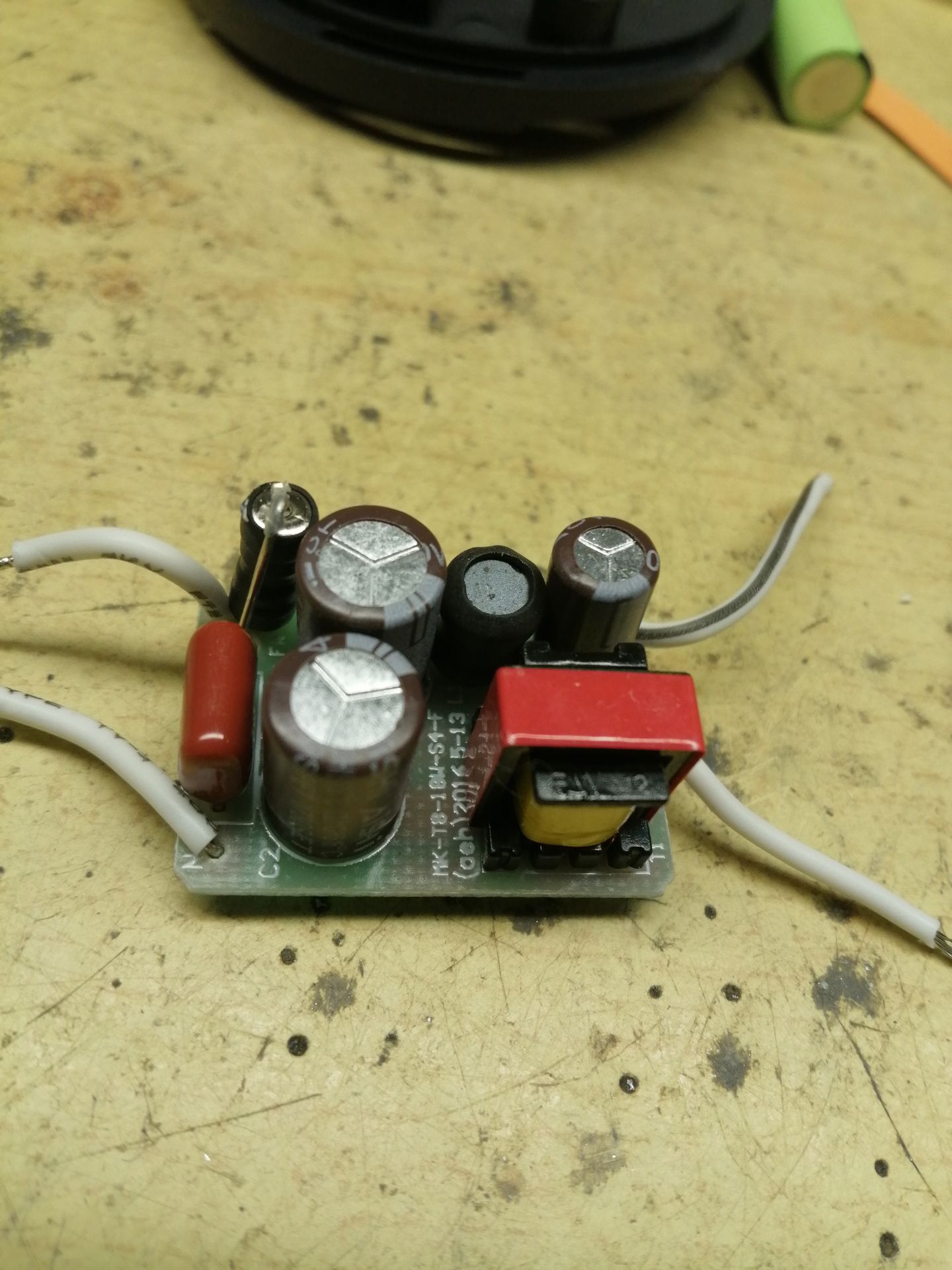

Az üzemi feszültsége terhelésfüggő, mert ez egy áramgenerátor jellegű tápegység. Le kellene szedni a zsugor burkolatot, mert a panelen rajta szokott lenni a watt adat.
Ez esetleg mond valamit? Mert nekem nem sokat. Ki tudod nagyítani, leolvasni?
Tisztázni kell a ledek hogy voltak benne kötve, milyen feszültségről mentek... Olyan izzót meg nem fogsz találni...
Ott áll rajta, hogy T8-18W... (a ledek számát szorozd meg 2,8-al).
De mégis mire akarnád használni?...talán még rázhat is a táp (non-isolated)!
A 18W kevés infó... van ahol keverik a ledeket xx darab sorban, majd ezekből yy párhuzamos csoport... Nekem pl 16os led csoportok (kb 48V) vannak párhuzamosan a 34W (700mA)-os csövemben
Köszönöm a megnyilvánulásokat/válaszokat. Nincs különösebb célom vele, csak úgy megkérdeztem.
Ha a fiókod eléggé "tágas", rakjál sorba pl. 3 x 1k 10 W ( vagy egyenértékű másikakat ) ellenállást, velük sorban egy db 12 V 1.2 W kicsi izzót egy mérés erejéig.
Ha jó az áramköröd, tudsz mérni egyenfeszt a komplexum végei között és világít az izzó is legalább fél fénnyel. Valamilyen szigetelő lapon legyenek és ha minden a helyén van, csak akkor adj rá 230-at.

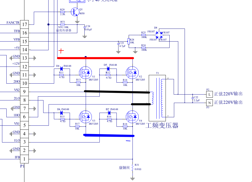

Talán nem off itt, a ripple lenne a témám és konkrétan ezzel foglalkozó topikot nem találtam. Építgetek egy LF trafós szinuszinvertert, EGS002 meghajtóval. Az egész a faéknél is egyszerűbb, 4 fet full bridge kapcsolásba. Amit nem tudok hova tenni, egy 4700µF/63V elkó van a fetek lábaihoz minél közelebb a -+24V bejövőn. Namost ez az elkó teljes terhelésnél (700W) nagyon melegszik, de amit még sose láttem, vörösen izzanak a lábai az elkónak. Értem hogy ez az elkó iszonyat impulzusterhelésnek van kitéve, a trafó primer árama max. terhelésnél 57A körül van, 24kHz az SPWM kapcsolófreki. Az elkót kiváltottam 4 darab 1000µF/50V elkóra,+5 darab 100nF kerámia kondit is kapott a táp sínezés. így nem izzanak a kivezetések de igen erősen melegszik mind a 4 elkó. Ezzel mit tudok csinálni, valaki látott-tapasztalt már ilyet?Ha igen, hogyan oldotta meg? A hozzászólás módosítva: Jan 18, 2024
Szia! Rajzot, képet mutass az alkotásról.
Egy 4700µF/63V kondinak a max ripple current-je olyan 7A 100Hz-en, nagyobb frekvencián csökken az ESR ezért ott kicsit nagyobb áram is lehet, 10..20kHz körül 9A. Ezt biztosan jelentősen túllépted. Nézz meg egy nevesebb gyártó (pl EPCOS) kondenzátor adatlapját, a pontos értékek dokumentálva vannak benne.
Mezei sarki közértes elkó, vagy rendes LOW ESR-nek árult elkót tettél be? Nagyon nem mindegy
Képet nem mutatok mert kitiltanak a hobbielektronika.hu-ról.
Deszkamodell, egy régi villanyóra guman táblára van rálapátolva minden, vadszereléssel.A főáramkörök 10x1 azaz 10mm2 réz sínekkel vannak megoldva. A képen a piros és a kék vonal, erre jön a +-24V és erre a sínre lett felforrasztva a 4700µF elkó. aminek izzik a lába. Fejlemény, beszereztem 5 darab 1000µF/50V low esr elkót, a lábaikra 100nF kerámiakondik, és ezekkel kiváltottam az 1 darab 4700µF-ot. Az 5 elkó teljes terhelésnél, 700W, kézmeleg, kb. 35-36 fokos.
Az R31 árammérő ellenállás nincs beépítve?
Nincs, az EGS modul 1. áramérzékelő lába le van húzva testre. Így mintha nem is lenne, nincs áramérzékelés, nincs beavatkozás.
