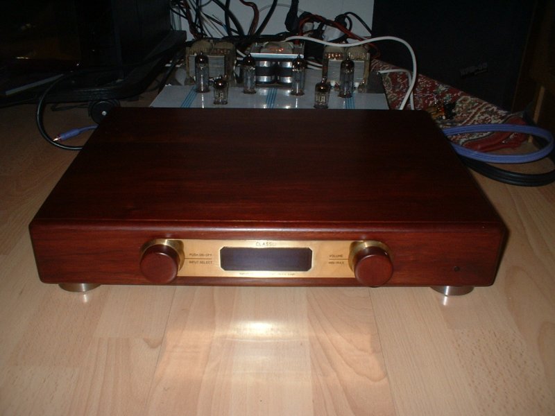

Miért használsz árnyékolt kábelt?Szerintem nem érdemes , én végfokokban soha nem használok .
Bemenetválasztó RCA aljzatokon közvetlenül elhelyezett relék(amiket DC-vel kapcsolgat 1 forgókapcsoló , vagy más ) és onnan 2- 2 UTP kábel enyhén sodorva a potihoz , ez lehet akár 20-30cm is ,brumm nincs .

Úgy látom nagyon profi építőelemeid vannak az erősítőkhöz. Nekem is lenne kérdésem. Mivel van az aljzatok hátlapja feliratozva, és az ellenállások milyen célt szolgálnak a bemeneteken?
Szerintem tetszetős belülről is.
(akkor az enyémnek a belsejét nem láttad :eplus2: )
Feliratok primitív módszerrel készültek , nyáktervezővel megrajzolva , öntapadós papírra kinyomtatva , ráragasztva a nyákra , majd 1-2 réteg lakk és erre az RCA áljzatok .
Az ellenállások 680 Ohm amik sorosan bekötve a bemenettel , mert a relék nyitó érintkezőit felhasználom a nem kapcsolt bemenet földelésére , igy a bemenetek közötti áthallás 0 -ra csökken , de ha ellenállás nem lenne , akkor az ide csatlakotatott készülék kimenetét rövidre zárnám , amit nem igazán szeretne sok gép ...
Nem rossz az belül sem !
Látod azt a sok kábelt az RCA ajzatokról megspórolhattad volna , ha a relés módszert alkalmazod , megéri és egyszerű , ha tiz bemeneted van akkor is csak 2-2 vezetékkel kell a potihoz menni .
Kiegészíteném még azzal is , hogy a bemetválasztó kapcsolóját használom minden funkció kapcsolásra is.
Be/ki /standby/input. 230V kapcsolása rögtön a táp trafón elhelyezett reléve , ehhez kell egy 4-5V/A-es készenléti trafó , de mindent legyszerűsít és nem kell a 230V-os kábellel kavarni az erősítő belsejében . Rajz kicsit bonyinak tünik , de nem az , csak TINA miatt lett ilyen körülményesen megrajzolva . Ha kicsit átnézed érthetővé válik . A tirisztor kapcsolja a a hál.trafó reléjét , ez az ON állás , de ha forgókapcsoló érintkezője tovább lép akkor is bekapcsolva tartja , az OFF helyzetben a T1 tranzisztor kikapcsoja a tirisztor , így 1 áramkörös forgókapcsolóval minden kapcsolás helyben megoldva, kevés vezetékkel , könnyen távvezérelhetőre is módosítható ..
