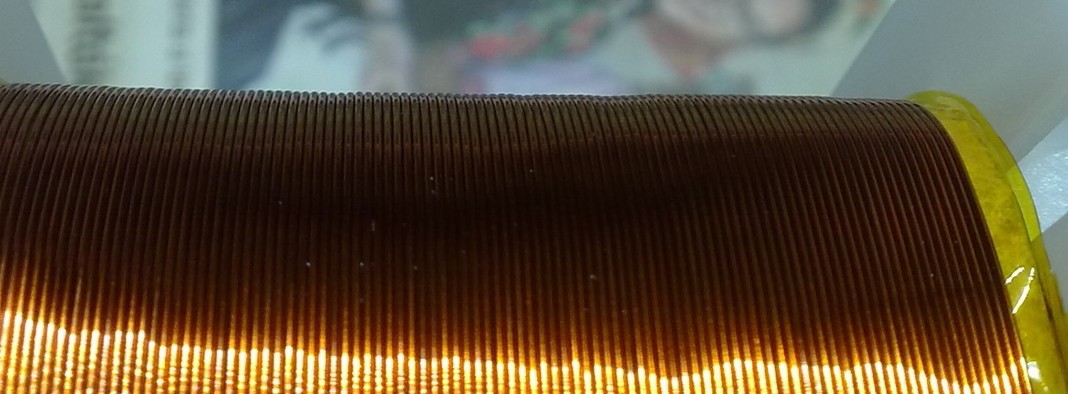

Azt szeretném kérdezni tőletek (akik tekernek trafókat) hogy a soronkénti szigetelés papírjának a szélét ti hogyan mivel vagdossátok be annyira szépen egyformán pontosan?
(#) Gafly válasza tdi75 hozzászólására (») Jan 10, 2024 / 3
Géppel.
Lehet az asszonynak fel sem tűnik, miért van a két oldalán az az új befűrészelés.

(#) majkimester válasza Ge Lee hozzászólására (») Jan 12, 2024 / 3
Függetlenül attól, hogy mi a szigetelő anyaga a szélén a bevagdosás azért van, hogy a szigetelés mindig kiérjen a cséve széléig, és a huzal ne tekeredjen le, ne érintkezzen az alatta lévő sorokkal. Ha vékony szigetelést használsz, és viszonylag vastag huzalt, akkor számolni kell azzal hogy a szigetelés hullámosodik a sorok között, ezzel a szélessége rövidül. Ez megtörténik műanyag esetén is, tehát szerintem ha csak levágod olyan szélességre mint amit a cséve ablak ad, és megtekered a sort vastagabb huzallal, mire sor végére érsz a szigetelő anyag már nem fog elérni a csévéig.
Bizonyos trafóknál megteheted (vagy meg kell tenned), hogy a huzal eleve ne érjen ki a csévéig, de ha a helykihasználás fontos, akkor mindegy hogy műanyag vagy papír, a bevagdosás szükséges.
A sorokat akarod rögzíteni egy nagyobb trafó esetén arra meg csak a megfelelő lakkozás használata alkalmas. A huzal rezegni fog hálózati trafó esetén 50Hz-el és az egy oldali ragasztó ezt nem fogja megakadályozni.
(#) Ge Lee válasza majkimester hozzászólására (») Jan 12, 2024 /
Nem jól kezdted a mondanivalód elejét, mert egy szerintem-mel kellett volna kezdeni. Nem tudom mennyit dolgoztál ilyen anyagokkal, szerintem nem sokat, mert amiket megfogalmaztál azok elméleti találgatások, ezzel szemben én eltekertem már néhány gurigával ezekből a szigetelő anyagokból, szóval van elég tapasztalatom arról hogy mit, hogyan, mekkorára kell vagy nem kell vágni/vagdosni és miért.
Ezeken a szalagokon lévő ragasztó kellően erős ahhoz, hogy nem hogy egy kimenőn lévő vékony huzalsort, de egy hegesztőtrafón lévő akár 2-es huzalsort is meg tudjon tartani, és ehhez hozzájön még a felette lévő sor szorító ereje is.
Ezt a szalagot nem lehet bevagdosni épp a ragasztóanyag miatt, de nem is kell, ugyanis (csévemérettől függően) mindig nagyobbra szoktam vágni, egy átlag kimenő esetén kb. 1mm-rel, így a szélei ahogy ragasztom le automatikusan felhajlanak és zárják a sor szélét, így minden sort ki lehet tekerni teljesen a széléig. Tehát, a jelenség hasonlatos ahhoz, mint a papír szélének a bevagdosása, azzal a nem elhanyagolható különbséggel, hogy a papír a vagdosás mentén sosem fog szigetelni, ezzel szemben ez igen, még akár egyetlen rétegben is.
Nézelődj egy kicsit a csöves vagy a kimenőtrafós topikban, nem egy képet tettem fel, de majd keresek és mutatok párat ha a gépem előtt leszek, hogy hogy is néz ez ki, nem elméletben hanem a valóságban.

(#) majkimester válasza Ge Lee hozzászólására (») Jan 12, 2024 / 2
Szolgálati közlemény:
A fórumon irt hozzászolásaim mindegyike jelenlegi tudásom, tapasztatom vagy személyes véleményemet tükrözi. Szerintem
Szolgálati közlemény vége.
Belinkelted a Nomex, Prespán és Polieszter szigetelő anyagokat, ezek nem nyúlnak úgy mint a ragasztós, ha szélesebbre vágod, akkor gyűrődik. Én ezekről beszéltem a hozzászólásom első részében, és továbbra is tartom az álláspontom.
Ki mennyi trafót tekerecselt életében azt sosem tudhatod. Kimenőt 0db, de sima hálózatit 100+ felett néhány VA-tól 6,3kVA-ig, és használtam prespánt, triflexil-t, Nomex-et, Poliésztert és teflont is szigetelésnek, csak már leszoktam róla, manapság ritkán vetemedek ilyenre.

(#) majkimester válasza Ódenka hozzászólására (») Jan 12, 2024 / 1
Pont erről irtam én is, ezért kell szélesebbre vágni, de ha szélesebb akkor meg be kell vagdosni a szélét mert a berakáskor a szélei egyébként nem fognak beidomulni, kinyúlni, hogy illeszkedjenek, csak meggyűrődni. Ha pontos méretre vágod, akkor meg rövidülés miatt a következő sor rátekerésekor már nem éri el a csévét.
Amin nincs ragasztó azt nyilván kell vagdosni mert ugyanúgy kell dolgozni vele mint a papírral, ezért sem szeretem, szórakozni kell vele, csúszkál, nem rögzíti a meneteket stb. A ragasztóssal ilyen gond nincs, nem véletlenül készítenek ma már szinte mindent azzal, kapcsitápok trafói, mikrosütő trafó, szünetmentes trafó stb.
A képeken látszik ahogy fel van hajtva a szalag a cséve széleire, illetve ezt magától megteszi, nem nekem kell hajtogatni csak esetleg kiigazítani.
A 859-869 csévéken van 24 sor huzal, és maradt még a csévén 2,5mm hely, ha ezt papírral szigeteltem volna nem hogy hely nem marad, hanem csak 20 sor huzal fért volna bele (kolléga kipróbálta). Azon is látszik ahogy a szalag felsimul a cséve szélére körben. A pmsz nevű képen a kaptonnal ugyanez még jobban látszik, az egy hálózati trafó, oda tettem még a kapton alá egy réteg papírt is a primer-szekunder közé hogy látszódjanak a menetek de amúgy nem kell.
Ez tényleg praktikusnak tűnik egy kimenőnél, ha a ragasztó ellenére hosszában jól le tudod vágni a szélességet, de a menetek rögzítésére szerintem továbbra sem helyettesíti a lakkozást, de jobb mint más szigetelés lakkozás nélkül.
Hálózati trafónál primer szekunder közé az 1 réteg mindenképpen kevés ebből. Én oda mindig hőállő szigetelést tettem. Nomex vagy teflon 2 rétegben legalább. A tekercs zománc szigetelése szénné éghet, de a primer-szekunder nem fog összeérne.
