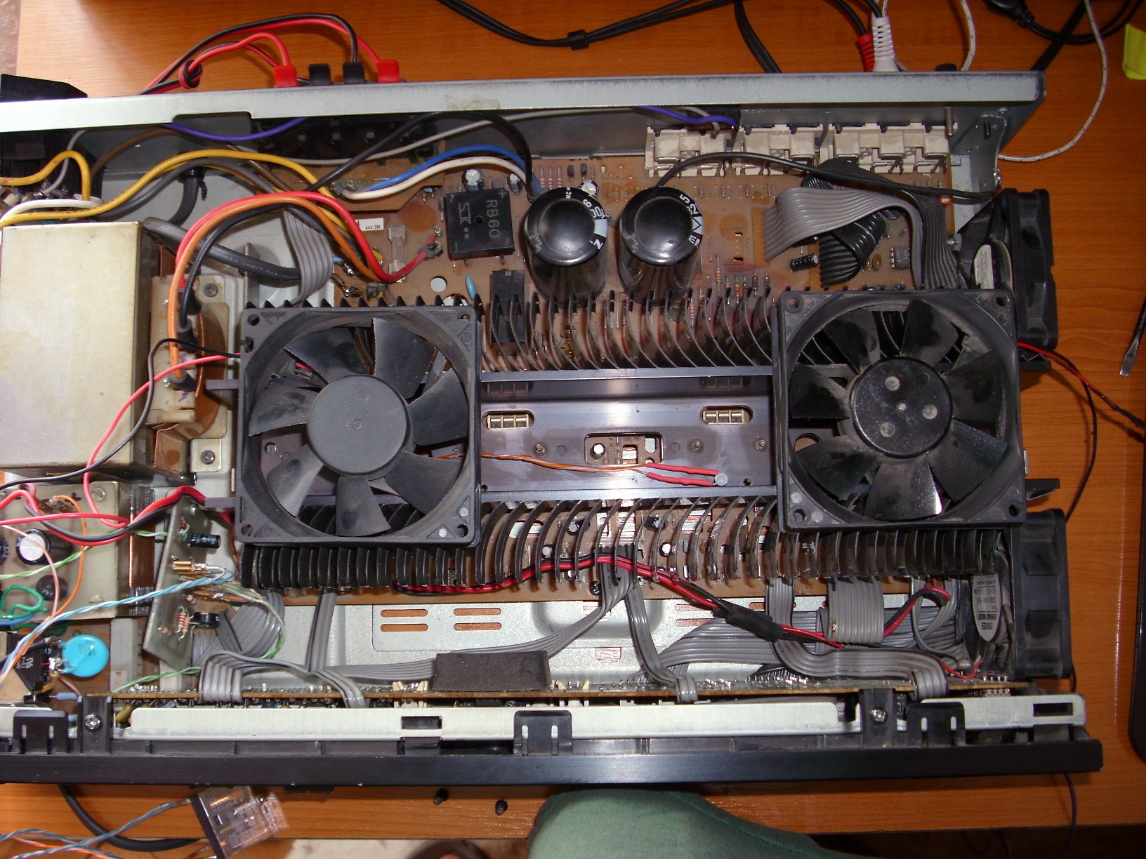

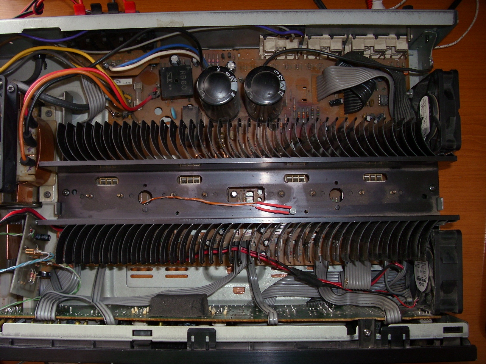

Van egy erősitőm és a hűtőborda nem elég a tranzisztorok hűtésére. A hűtőborda gyári, szerintem elméretezték Arra gondoltam, hogy betenék 2 darab tápegység ventilátort, csak mivel a ventilátor tul vastag nem tudom rátenni a tetejét. Így szeretnék kivágni a bordából , hogy sülyeszem bele a ventilátorokat. Hallotam olyasmi, hogy ha kivágok a bordából akkor nem lesz jó a hőelvezetése Szerintem ha kivágok belőle és még ott lesz benne a két ventilátor elég jól lehül mert leteszteltem. Nos akkor vágjak ki belőle vagy ne Jó lenne vmi tanács Köszi
(#) (Felhasználó 5837) válasza szaboi hozzászólására (») Jún 10, 2008 / 1
A Pio erőködők hűtését nem igazán szokták elméretezni. Szerintem ott valami más gond lesz, látva az eléggé elszineződött nyákot. A puffer kondik nem tom, hogy csak én látom-e így de mintha fellennének púposodva.
Üdv: Markifiu
(#) szaboi válasza (Felhasználó 5837) hozzászólására (») Jún 10, 2008 /
Hát az erősitő elég régi, én ugy vettem az ocskapiacról és müködik rendesen(orditt). Ami pufferkondit illeti az be van vonva valami műanyaggal és a meleg hatására az a műanyag megpúposodott. Hogy miért van elszineződve a nyák azt nem tudom, pedig 1 órányi járatás után megnéztem ott az ellenállasokat és nem melegedtek.
