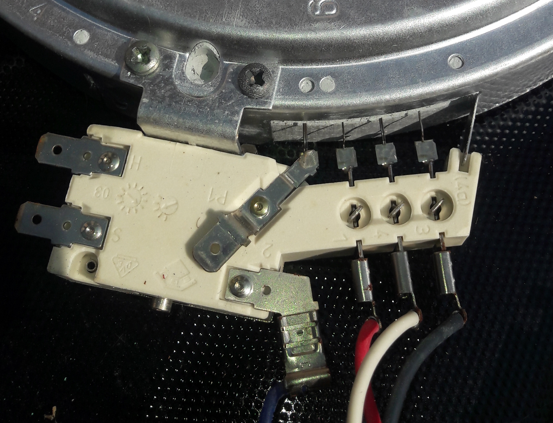

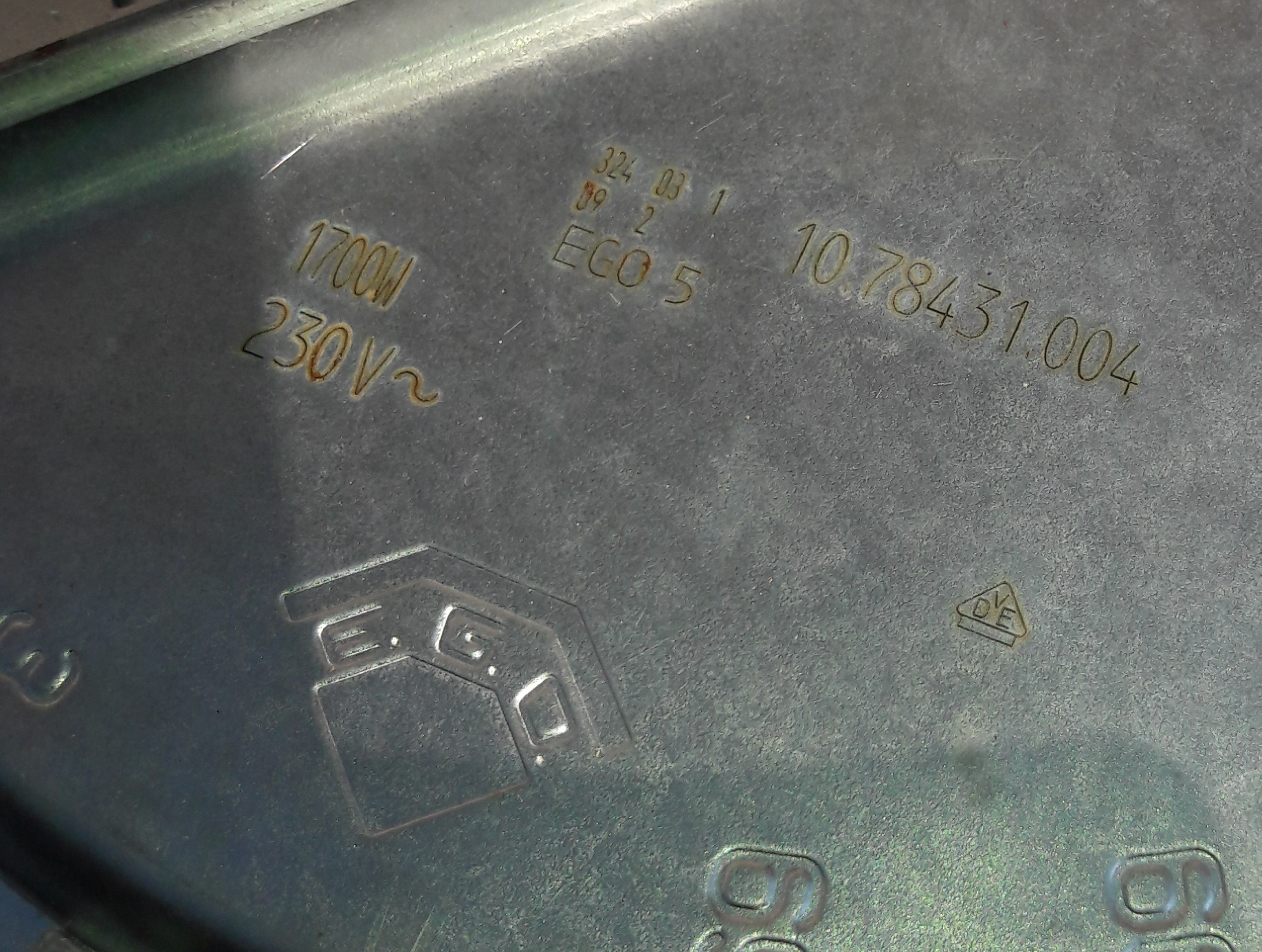

(#) szs hozzászólása Feb 10, 2024 /
MIELE kse 205
Eddig elhittem: be tudok kötni egy tűzhelyt. (Oké, nem tűzhely ez, sütő és főzőlap) Most meglepődtem kicsit, de reggel korán kelek, leveszem a tetejét.
De addig is kíváncsian vátom a tanacsokat. Például hogy a 4 feketéből melyik lehet a 0? És hogy a jobb oldali egyfázisúnak kinéző az csak a kijelzőket táplálná? (Ellenállásmérésben 2000k-nál 681-et mutatott, bármit bárhová kapcsoltam)
Érdemes lenne kipuhatolnom, mi a hiba, egy Miele sütőt én mem szívesen vinnék a MÉH-be. Azzal a felkiáltással adták: a főzőlap vezérelhető, a sütő beteg. De többet nem árultak el)
A hozzászólás módosítva: Feb 10, 2024
(#) szs válasza szs hozzászólására (») Feb 10, 2024 /
(Oké, kicsit érthetetlennek tűnhet a kérdés így hirtelen felindulásból. De aki foglalkozott ilyennel, az talán már tud mit mondani, de aki nem pont ezzel, az is tud tanácsot adni, mivel kezdjek. Meg én is gondolkodni fogok, képes vagyok ilyenkor ezzel álmodni )
(#) erbe válasza szs hozzászólására (») Feb 10, 2024 /
Meg kellene kérdezni, hol van a bekötő panel. Azok a dugaszok valamire csatlakoztak.
(#) szs válasza erbe hozzászólására (») Feb 10, 2024 /
Soha nem fogjuk megtudni. Akitől én kaptam, az sem kapott több informaciót, mint amit átadott. És nem követelheti. Ezért a kérdésem is: mit, hogyan méregessek?
Miele használati útmutató
Keress rajta gyári számot! A két szám, ami a képről leolvasható, nem megfelelő.
(#) vision61 válasza szs hozzászólására (») Feb 10, 2024 / 1
Csak tipp. Ha következetesek voltak a vezetékek csatlakozóba sorolásával, akkor azt mondanám, hogy a védővezető utáni üres alatti az N.
Az alsó három pedig összekötendő az 1 fázisú 230 V-os hálózat esetén.
A másik csatlakozóra nincs tippem. Egyébként ez egy őskövület, Miele vagy sem. Érdemes vele foglalkozni így hibásan, hiányosan is?
(#) szs válasza vision61 hozzászólására (») Feb 10, 2024 /
Ha üzemképessé tudom varázsolni fórumtátsi segítséggel -az öröm. Aztán valaki majd elhasználhatja.
A tanácsot köszönöm, kb így tűnik kézenfekvőnek valóban.
