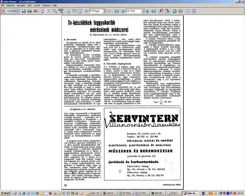

Olyan kérdésem lenne, hogy az EL84-et köthetem-e triódának ellenütemű erősítőben?És ha igen akkor, hogy lehet megoldani azt, hogy át tudjam kapcsolni trióda pentóda uzemre?Az anódfeszt átkapcsoláskor meg kell-e szakítani?A visszacsatolást is kikapcsolhatóra szeretném válltoztatni ha lehet.Kapcsi rajz az átláthatóságért.Előre is köszönöm aki foglalkozik vele!
Szia Kocos, "átnyálaztam" 51-81-ig a RT évkönyvek 58. oldalát de sehol az az ECC82 PP kapcsolás...
MOndom! '69-es évkönyv, 58. oldal , lap teteje!!!!!
Ez rádiotechnika '69-ik évfolyam, második szám!!!!!
Idézet: „MOndom! '69-es évkönyv, 58. oldal , lap teteje!!!!!” ...
Köszönöm szépen, pedig én is azt nézem, talán még látszik is a jpeg-en amit felraktam hogy 1969/2. Nem értem mi ez?!
Az, hogy ez Rádiotechnika folyoirat, amit Te linkeltél, de nem ebben van, hanem a Rásiotechnika évkönyvében, a 69-esben, azért is furcsállottam, hogy '51 óta nézed, mert mintha 67-től lett volna évkönyv
