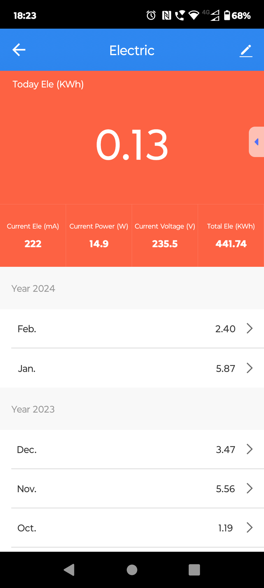

Ne kérdezd meg, hogyan csinálja, de tapasztalatom szerint jól mér. konnektorba dugható, és nem csak szorzat a 15W. A sima fogyasztásmérő 44W-ot mutat...

(#) champ válasza compozit hozzászólására (») Feb 17, 2024 /
Azt akarod ezzel mondani, hogy nincs is valós fogyasztás?
A hitetlenség sem sokkal jobb.
Meggyőzhető vagyok, hogy egy ilyen vastömeget hány watt tud 47 fokon tartani. Bár azt is csak egy ultrahangos mérővel mértem, és kívülről.

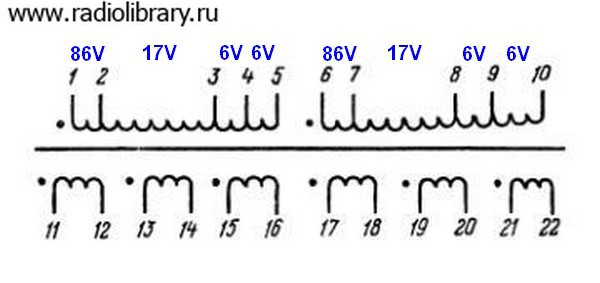

Épp tegnap szórakoztam két régi szovjet trafóval, a primere a kép szerinti, feszültséget mértem a primer leágazásokon amikor a teljes primer a hálózatra volt kötve. Ha 220V-ra akarom bekötni (akkoriban még annyi volt nem 230) akkor a gyártói ajánlás szerint a két 86V-os és az egyik 17V-os részt kell sorba kötnöm. Ez így pont jó is (lenne) nekem, mert ekkor van akkora fesz a szekundereken amire szükségem lenne, na de 1 óra járatás után a vasmag 53 fokos lesz. Nyilván ha bekötöm a teljes primert akkor hideg marad, de akkor több mint 10%-kal kevesebb lesz a szekunder feszültség.
De ezen a trafón legalább lehet variálni, a maiakon nem, azt megtekerik valahogy oszt tetszik nem tetszik az van. A 2x24V-os nyáktrafón üresen 62V van, mert a gyártó úgy gondolta, hogy engem az a feszültség érdekel amikor majd teljesen leterhelem, pedig nem, engem az érdekelne amit üresen mérek rajta.

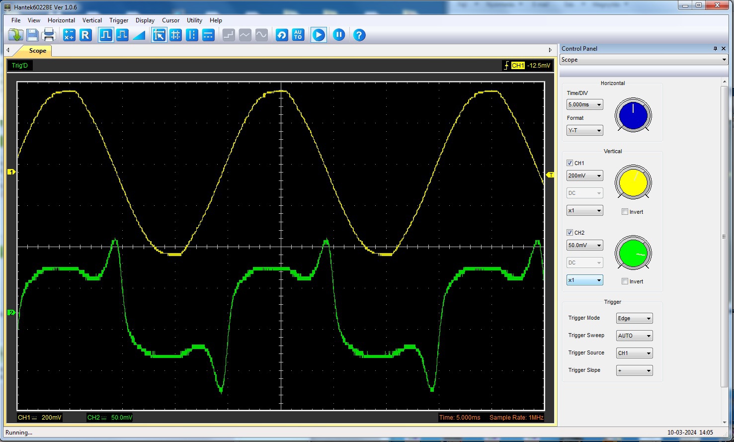

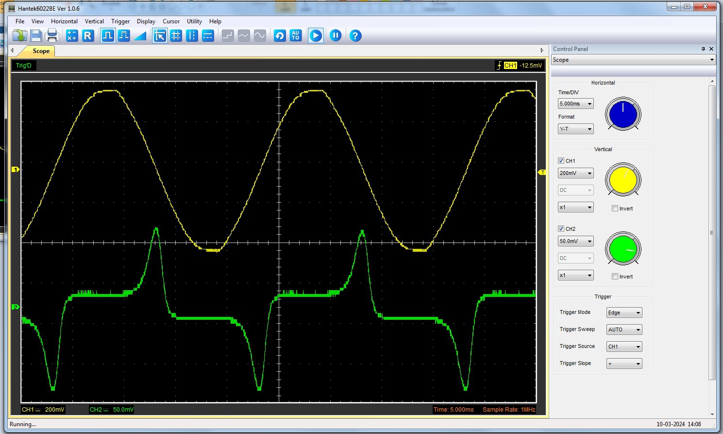

Már régen foglalkoztatott a trafók üresjárási áramfelvételének csökkentése. Ha el is kerülöm a vas telítése miatti csúcs áramokat, az átmágnesezési árammal nem tudok mit kezdeni. A képen egy 150VA körüli toroid görbéi láthatóak.
A felsőn az egy menet feszültsége 200mV/ osztással látható, az alsón egy áramváltón keresztül a primer áram. Az áramváltó miatt ez 30mA/ osztás.
Két tesztet csináltam. Az egyiket terheletlenül, a másikat egy rezisztív terheléssel, ami 5W köröli.
Ami látható az ábrákból:
a trafó primer menetszáma 910 menet körüli.
A feszültséggel fázisban lévő áram 10mA, azaz a trafó 2,5W hatásos teljesítményt vesz fel üresen.
A terheletlen primer áram csúcsa 60mA, de ez éppen a nullaátmeneteknél van, azaz ez meddő.
A terhelt képen látható, hogy a feszültséggel fázisban lévő áram megnövekszik, 8W körüli értékre. A nullaátmeneti tüske az továbbra is marad.
Kellene még csinálnom egy dióda hidas pufferes tesztet is a teljesség kedvéért, de majd később.
(#) compozit válasza tothbela hozzászólására (») Márc 10, 2024 /
Oktató jellegű, nagyon jó. Én még két dolgot tennék hozzá. Az a 60mA igaz, hogy meddő, de az átfolyik a tekercselésen és az melegíti. Igaz, hogy jelen esetben keveset, de ott van. A másik, hogy nézd meg 10%-kal megemelt hálózaton, hogy mennyire nő meg ez a 60mA-es csúcs.
Ezek nagyon tanulságos dolgok, ha a kezdők ezt megértik, akkor már nem hiába ügyködtél.
Meg az is látszik, hogy a mágnesezőáram csökkentéséhez vagy jobb vasmag szükséges, vagy nagyobb menetszám. ( Nincs ingyen ebéd... )
