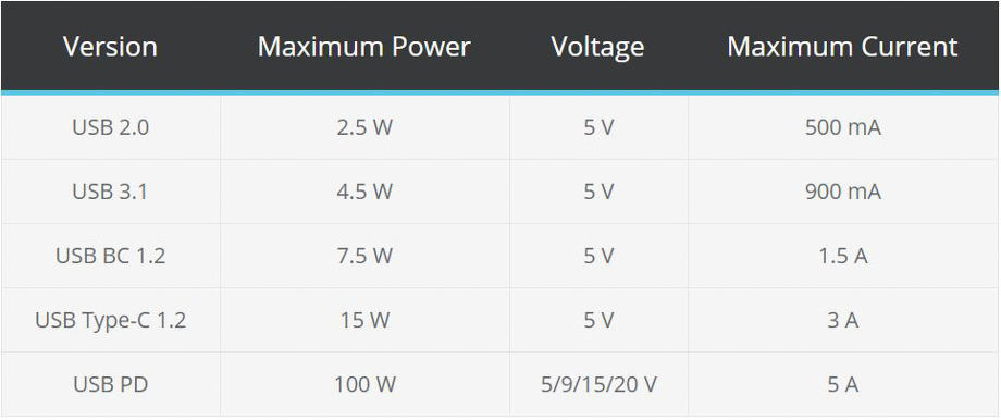

(#) Bakman válasza Atis57 hozzászólására (») Márc 14, 2024 /
„Azért az a két alkalmazás jelentősen eltérő--szerintem.”
Szerintem meg a fizika érvényes itt is.
Honnan jött a 12 V?
(#) uniman válasza Bakman hozzászólására (») Márc 14, 2024 /
Nézz utánna: Quick Charge 3.0 USB Type-C.. 12V/ max.2,0A /a 4.0 meg 20 V ! (lesz)/
(#) Bakman válasza uniman hozzászólására (») Márc 14, 2024 /

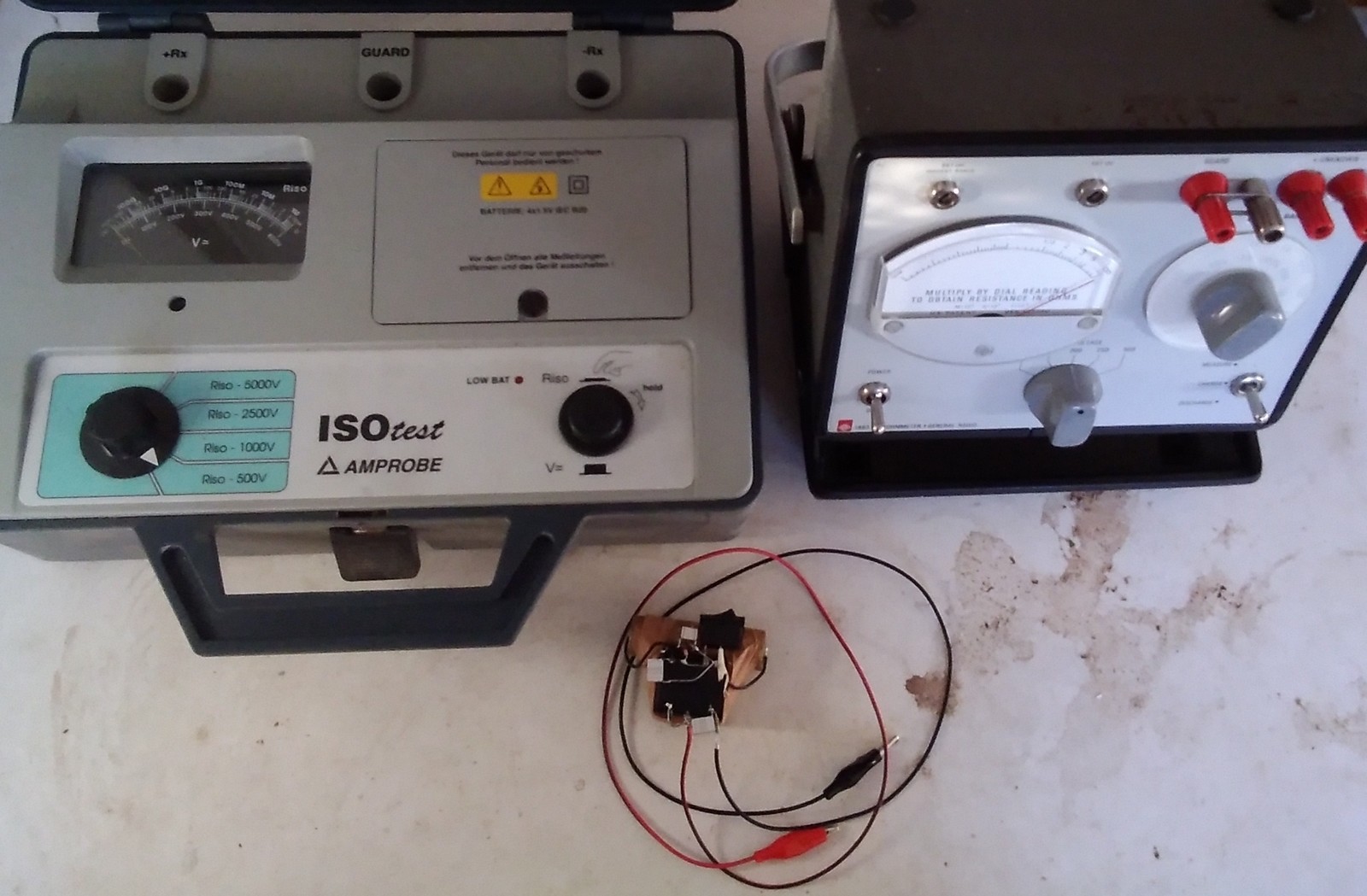

Sajnos a jo öreg Megmet müszerem (szigetelésmérö)valamilyen ortopéd kezébe került ( lába lett). Kell valamilyen ujat szereznem. Mi a menö manapság? Az eredeti 400 Volton mért 1 Megaohm fölé.
Nem kell tul drága, mert a régit is az utobbi 40 évben talán 3x használtam, de most megint kellene.
Kösz

(#) Ge Lee válasza Massawa hozzászólására (») Márc 15, 2024 /
Attól függ hogy mire akarod használni, a néhány ezer forintos használttól a több milliósig elég széles a paletta. Ha csak általános célra kell, akkor valamelyik kínai webshop keresőjébe beírod hogy insulation tester és rengeteget fogsz találni olcsón (40-50 dollártól felfele) ami a célra tökéletesen megfelel.
Nekem volt egy UNI-T UT502A-m de két problémám is volt vele, nem tudott sem alacsony (50-100V) sem pedig magasabb (2,5kV feletti) feszültségen mérni, a másik, hogy egy olyan mérési végeredmény ahol kiírja a műszer, hogy az érték: >5,5GΩ az engem nem nyűgöz le, semmitmondó.
Most ezt a hármat használom ami a képen van. Az Amprobe 500GΩ-ig mér, négy féle feszültségen (500-tól 5kV-ig). Ez trafókhoz nagyon jó de sok készülékhez nem mert a mérőfeszültsége tönkre tehet benne alkatrészeket, erre van alul a házi készítésű ami pár alkatrészből áll, egy 18650-es akkuról működik, 100V-tal mér (ha akarom kevesebbel) és úgy 10GΩ-ig lehet vele mérni. A Genrad az meg inkább teraohm mérő, működése az hasonló mint a szigetelésvizsgálóké csak a célfeladat más, ez tud 5 féle (50-től 500V-ig) mérőfeszültséget és 20TΩ-ig mér. Nagyon jó műszer, az utódja a 1864 főleg ami 200TΩ-ig mér és voltonként állítható a mérőfeszültsége, de ezeket aranyárban mérik, pedig néhány tízezer forintnyi alkatrész van csak benne.
(#) Atis57 válasza Bakman hozzászólására (») Márc 15, 2024 /
"Honnan jött a 12 V?"
Nem a szabványban néztem utána, hanem egy ilyen dugasztápról olvastam le .
Azon 5V--7,5v--9v--12V van feltüntetve-----s 100w /12V az érték.
A TE táblázatodban érdekes az az 5A határ.---csak ahhoz az érintkezőkhöz , még azt is sokallom!
De ez az én problémám.
(#) Massawa válasza Ge Lee hozzászólására (») Márc 15, 2024 /
Beázott a vezeték a kertben ( már harmadszor) azt kell kimérni. Természetesen találtam a web shopokban többfélét, meg majdnem olyant is mint az enyém volt ( mechanikus müszerrel meg egy halom elemmel. Annak az elödje ami a te bal oldali müszered, de még bör tokban)), de majdnem az volt a legdrágább. Azért kérdeztem, hogy ma mi a menö, mert az enyém talán meg a 60-s években volt gyártva. Találtam egy kicsit ( kisebbet mint ami volt, meg kevesebb elemmel müködöt), talán megveszem, vagy kérek kölcsön egyet.

(#) ötfelezős válasza Ge Lee hozzászólására (») Márc 16, 2024 /
Csak a tisztánlátás végett, mérni mondjuk 500 megaohm feletti tartományban mindig három kivezetéssel mérsz? Hová teszed a harmadikat például egy transzformátornál?
(#) Ge Lee válasza ötfelezős hozzászólására (») Márc 16, 2024 / 1
Szinte sosem, mert nagyon ritka az olyan eset ahol jelentősége lenne (meg jobb értéket eleve nem tudok így mérni csak rosszabbat ami eleve nem baj). Hagyományos, pláne nagyon régi trafóknál lehetne, mert ott öregedett, barnult a papír, netán nedvességet is szívott magába, kívülről belement a por és egyéb kosz, de ott sem lehetne hova kötni.
Egy jó szigetelésű trafót eleve meg sem lehet mérni azzal az Amprobe-bal, mert 500GΩ-ig mér, egy toroid meg 3 réteg poliészter fóliával a primer/szekunder között 20TΩ körül van még 20 év elteltével is.
