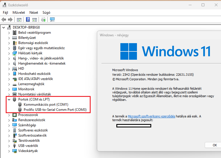

Szervusztok! Van egy Baofeng GT-3TP rádióm. A gond, hogy a kapott programozó kábelt hiába csatlakoztatom a PC-hez fel sem ismeri a chirp program sem és a PC sem a rádiót. W11/64 bit van a gépen. Mit csinálok rosszul?
(#) HA5AWS válasza Leraz hozzászólására (») Márc 20, 2024 /
Az eszközkezelőben megtalálod-e a programozókábelt, illetve a driver jó-e. Sajnos a driver frissítések után a soros port nem látható. Próbáld visszatenni a régi drivert szerintem menni fog. Nekem a P3200-as driverrel megy!
Üdv: Gábor
(#) Leraz válasza HA5AWS hozzászólására (») Márc 20, 2024 /
Szia! Köszi de pont ez a gondom, hogy sehol nem ismeri fel egyiket sem. Lehet, hogy a kábel a hibás?
(#) Doky586 válasza Leraz hozzászólására (») Márc 20, 2024 / 2
Nem találod a kábelt?
A programnak meg mindig meg kell adni melyik a hozzá tartozó portszám.
(#) Leraz válasza Doky586 hozzászólására (») Márc 20, 2024 /
Sajnos nem. Mintha nem is csatlakoztatnák semmit.
Ó! Köszi! Én voltam a homár. Már minden megy. Köszönöm!
(#) HA5AWS válasza Leraz hozzászólására (») Márc 21, 2024 /
Esetleg leírod mi volt a hiba, hátha más is tanul belőle.
