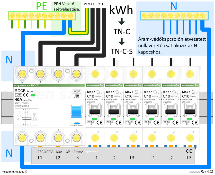

(#) Vacok hozzászólása Márc 20, 2024 /
A képen látható verziót próbáltam megvalósítani. Akkor is történt véletlenszerű lekapcsolás, amikor az óra előtti áramkorlátozó kismegszakítók le voltak kapcsolva. Nem értettem, hogy a fi-relé honnan kap tápot a működéséhez? Illetve amikor a fi-relé megállt, akkor a kismegszakítókat egyenkét felkapcsolva mind leverte a fi-relét.
(#) gyuszo válasza Vacok hozzászólására (») Márc 20, 2024 /
Az előző hozzászólásból és erről a képről is egy fontos dolog hiányzik, hol találkozik a PEN és a PE, mint a védőföldelő szonda.
Ez társasház, vagy családi ház ?
Vagy nem is létezik valódi védőföldelés ?
Akkor itt a hiba oka. Hiába vannak lekapcsolva a kismegszakítók a védőföld és a Nulla között
ott lesz a 0-15 V közötti feszültség és az le fogja oldani a FI relét.
A hozzászólás módosítva: Márc 20, 2024
(#) Vacok válasza gyuszo hozzászólására (») Márc 20, 2024 /
Ez egy családi ház. A földelés meglétéről nincs információ. Gyanítom, hogy nincs. Max a legközelebbi földelt oszlopnál.
(#) proba válasza Vacok hozzászólására (») Márc 20, 2024 /
Elég ha a villanybojler testszál be van kötve, a víz már föld. Aztán hogy az merre csavarog... na az a kérdés.

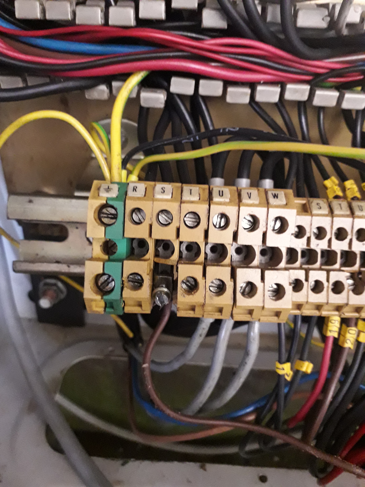

Sziasztok,segítséget szeretnék kérni egy régi gép modern hálózatra kötésében.
A gép egy marógép,eredetileg egy olyan vezérlőszekrénnyel/elektronikával,ami 3 fázisú de nulla nélküli. Tehát a sorkapocsnál csak az R,S,T és a zöld-sárga föld kivezetés található.
Ezt a gépet kötném egy olyan hálózatra,ami FI relével védett és rendelkezésre áll az 5 vezeték. (L1,L2,L3,N,Föld)
Az előző tulajnál a bekötés az alábbi volt : FI relé nélkül volt megtáplálva a 3 fázis és a föld-nulla össze volt kötve a földelő sorkapocsban. Tudom,hogy nem szabályos így...
A gépben található egy 3 fázisú hajtás illetve több db 1 fázisú tápegység is : ez utóbbiak bekötése például úgy volt,hogy a primer oldali fázis ment az R bejövő fázisra,az N pedig a közösített nulla-földre.
Én akárhogy kötöm a Fi relé mögé a gépet,egyből leveri. Ha a nullát nem kötöm be és csak a három fázis+védővezető,akkor is,illetve megpróbáltam az eredeti bekötést is,az sem működik.
Az ötletem a következő : A Fi relé előtt leveszem a 3 fázist,ezt bekötöm a gép eredeti R,S,T kapcsaiba,a védőföld direktbe menne a megfelelő sorkapocsra. A nullát pedig bevinném a gépbe egy új sorkapocsra : az egyfázisú fogyasztók nulláját pedig bekötném ide. Szabályos ez így?
(A Fi relé egy lakossági,30 mA-s típus)
Köszönöm szépen!
(#) KTobi válasza Kicsa hozzászólására (») Márc 28, 2024 / 1
A gépben szétszeded a nullát és a földet. A sorkapcsot vagy cseréled ötösre, vagy mellé teszel még egyet. Az így már 5 vezetékesre átalakított gépet 5 eres kábellel bekötöd és működni fog. Használhatod a meglevő FI relé után is, de ha akarod, akkor a ház FI reléje előtt leágazol és egy másik FI-t felteszel a marónak. FI relé nélkül nem használnám.
(#) Kicsa válasza KTobi hozzászólására (») Márc 28, 2024 /
Az a baj,hogy nincs mit szétszedni belül. Eredetileg nem volt bent nulla és a külön tápegységeket is bekötötték a közösített nulla-föld sorkapocsba.
Itt a képen látszik,hogy a földeléshez megy egy 2-es számozású fekete ér : ez az egyik 1 fázisú kapcsolóüzemű táp nullája.
Tehát én kívülről be tudom vinni a nullát és akkor oda bevezetékezem azt,ami igényli a nulla meglétét?
Azt nem tudom,hogy ha nincs bekötve most a nulla sehova sem,akkor is lemegy a Fi relé és ha bekötöm a zöldsárgához,akkor is.
Előbbinél értem már,hogy ha terhelés van,akkor az a nullán nem folyik át,így lekapcsol a FI relé,ez üzemszerű. Utóbbinál is normális így,hogy lemegy? Mármint ha közösítve van a nulla-föld?
(#) Hutty válasza Kicsa hozzászólására (») Márc 28, 2024 / 1
A nullát nem kellet bekötni, 3 fázis+föld. A régi bekötésben sem volt nulla, nincs semmi közösítve.
Ha utólag kötöttek bele fázis-föld közé fogyasztót, akkor azt külön kell ellátni a nullával.
Veszel sínre való csokit ( mert az egyik már törött ) és szépen bekötöd, a fekete 2-őt a nullára.
És nézd át, van még valami fogyasztó fázis-föld közé kötve.
Az utólagos beépítésű egységnek legyen önálló, megfelelő értékű biztosítéka, nem egy motor biztijéről ledrótozva.
(#) proli007 válasza Hutty hozzászólására (») Márc 28, 2024 / 2

(#) Kicsa válasza proli007 hozzászólására (») Márc 28, 2024 /
Hamarosan készítek képet az aktuális állapotról. Egy kapcsolóüzemű tápot kikötöttem direkt,hogy a nulla hiánya ne szóljon bele,de így is lement a Fi relé.
Jövök a képekkel,hátha segít.

(#) proba válasza Kicsa hozzászólására (») Márc 28, 2024 /
Első körben minden 230V ról működő dolog nulláját kikötném, utána azokat összekötném, és az 5 eres kábel nulla vezetékére kötném. Aztán a gép testjére rákötném az 5 eres védővezetőjét. Ha ezek után leveri a FI relét, újra átnézném melyik nulla maradt testre kötve. Ha nincs egy sem, akkor a fázisokon ohm/ szigetelés mérővel megnézném, melyik vezet test felé. (Valamelyiknek muszáj) Azt meg kellene keresni, mert lehetséges, hogy valamit nem vettél észre, de az is, valamely motor testzárlatos, esetleg valamely sorkapocs/csatlakozó ki van "öntve" valami olajos trutymóval, ami a FÍ relének már nem barátja.
