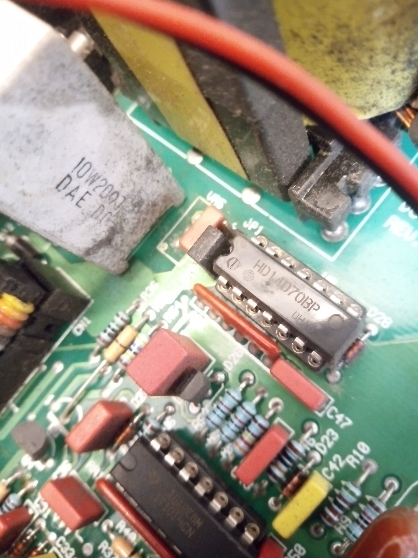

Sziasztok! Matrix labortáp bal csatorna megadta magát. Előtte kB 10 percet terheltem 4-5A-al.
Mikor a következő fokozat kapcsol kB. 5v-nál, a teljes feszt kiadja a képen látható jelalakkal. Valamikor vissza se billen mikor letekerem a potit. Master módba működik. Esetleg egyik relé beégett vagy merre érdemes kotorászni?
Megoldódott. A bemeneti védődióda szállt el és vitt magával egy vezetősávot.
