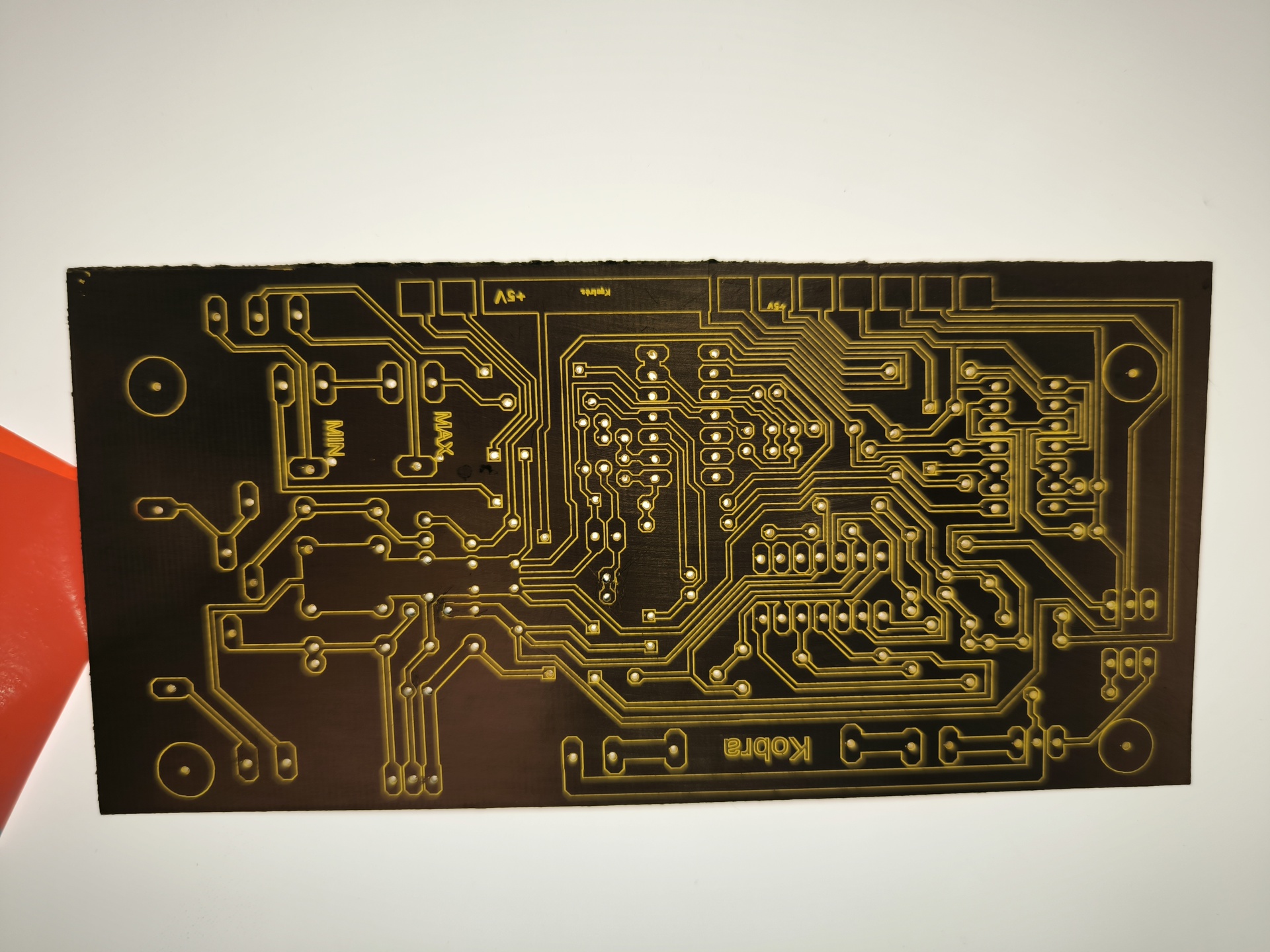

Szia Ezzel már sokat mojoltam de tökéletes nem lett már mint a nyák. Most egy hibrid nyák készítéssel értem el olyan minőséget ami közel van a nagyon jó hoz. Matt fekete festékkel lefújom a nyáklemezt a mintát lézerrel hozom létre. Ha megvan a minta lecserélem a lézer fejet motorra 0,6 fúró és mindjárt ki is fúrom. Persze az X-Y pozíciót nem mozdítom el a csere közben. És a régi jó peroxidos maratással készre maratom. Mutatom az eredményt.

Szóval sikerült olyan nyákot készítenem ami nagyon jó lett és nem használtam hozzá csak a LézerGRBL-t. A nyák JPG kép alapján készült

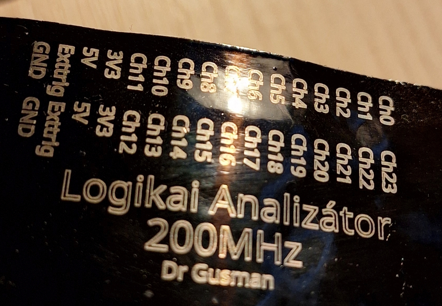

(#) KKobra válasza KKobra hozzászólására (») Aug 24, 2025 / 3
Eltelt sok idö Tökéletesítettem a nyák készitést a cnc-n igaz nem kis idő de az eredmény modhatni tökéletes lett. Ugye lézeres pontosság nem csak a cnc-n múlik a pontosság nagyon sok a lézergrbl programban van elrejtve ha érdekel valakit szívesen megosztom a tapasztalatom teszek fel 2 képet igaz hogy az usb kapcsolatot miatt 2 ponton megállt a gravírozás de tudtam fojtatni.

Marási eljárással készült a nyákod? Én lézerrel készítettem így nyákot, tehát ezzel a körbe marásos technikával. Ezzel van egy nagy probléma. Ha nagy feszültségű dolgokat építesz, akkor gondolj arra, hogy ez nem használható.
(#) KKobra válasza bbatka hozzászólására (») Aug 24, 2025 /
Nem jól látod. A képen egy kész lemaratott nyák van és nem körbemarva hanem lézerrel vittem át a mintát és leégttem a festéket azokról a felületekről amire nincs szükség a maratás peroxidal történt.
(#) bbatka válasza KKobra hozzászólására (») Aug 25, 2025 /
OK! Tehát lézeres ahogy én is szoktam.
(#) KKobra válasza bbatka hozzászólására (») Szept 3, 2025 /
nem nézted meg rendesen a nyákot az utolsó képet aminegy részlet látszik a nyákból. Az a részlet egy lemaratott nyák. Mint láthatod nem csak körül van marva hanem minden felesleges réz felület el van távolítva.
(#) bbatka válasza KKobra hozzászólására (») Szept 3, 2025 /
Inkább maradok a P20-as maratásnál legtöbb esetben mint hogy 0,1mm-es soronkénti festék leégetést kipróbáljam. Nyilván készítettem CNC kódot én is erre a verzióra, de már egy kisebb nyáknál is több óra mire leégeti a festéket. Gravírozó gépre felszerelt lézer modult használok. A gravírozó gép sem arra van kitalálva, hogy nagy sebességgel száguldozzon. Nyilván más lenne a helyzet egy lézergravírozó géppel. Egyébként elég jól sikerült eltalálnom a sebességet, lézer teljesítményt és a festék típus megválasztást. Öntapadós alufóliára is készítettem feliratokat. Nincs kormozódás és nem kell utólag tisztítani.
