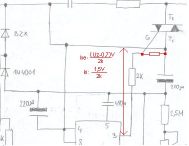

Az 555 kimenete ha lent van, akkor gyakorlatilag az 1-3 lábak között nincs fesz, annyira kinyit ilyen pici áramnál ( 2k-n keresztül..), ez a normál gyújtás; viszont, ha a 3. láb "1"-en van, az nem tápfesz, hanem annál kisebb 1..1,5 volttal. Ebben az esetben az lehet, hogy ez a kis fesz még elegendő gyújtóáramot ad a triacnak az első negyedben ( +"anód", + gate ). Meg kellene próbálni pár kilóval söntölni a gate kört egészen addig, amig be tud gyújtani és talán ki is olt az 555 átbillenésekor.
Kezd alakulni! Feri! Igen, ez bennem is felmerült. Ráadásul, a triac sokszor a harmadik síknegyedben érzékenyebb, és így akár félperiódusos kapcsolóként is üzemelhet. Csak vártam a rajz alakulását, hátha van ott még valami. Esetleg egy piros Led a 2kohm-al sorba is segíthetne, ha van ellenállás a triacban G és A1 lába között. (csak nem tudni mekkora a tápfesz) Viszont most a két 220µF-os elkó párhuzamosan van, és nincs időzítő kondi. Tehát szerintem a jobboldali elkó plusz kivezetését 2/6-os lábra kell kötni (ahogy a módosított rajzban előzőleg rajzoltam). A tévedés abból állhat. hogy a triac A1 kivezetése a kondi pozitív felére megy, csak a másik kondihoz. Tomek! Mi ez a két 4µF-os kondi és hol van ez a rajzon? üdv! proli007

A 260417-ben és a 260425-ben írtam... csökkenteni kell a gyújtófeszültséget/áramot, amíg időzítéskor begyújt, de idő után már kikapcsol.

addig még egy próbát csinálok Ferci útmutatása alapján. Izé, ezeket a képleteket talán elhagyhatnánk... Végül is az 555-ös 3-as lába és a Gate közötti 2k-s ellenállást kellene lecserélni egy valamivel nagyobbra?
Az is megoldás lehet esetleg... legjobb lenne egy 2k+2k2...4k7-es trimmer soros tag a próba idejére, de "kesztyűs kézzel"... de én a gate-T1 közé tenném a trimmert és úgy játszanék vele.... utána csere ellenállásra.

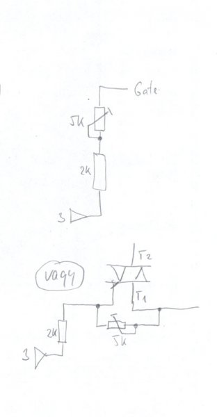

Kipróbáltam a 2k + 5k-s poti a Gate közé, majd a Gate és a T1 közé rakott 5k-s poti változatot különböző értékeken, de sajnos a ventilátor még mindig búg. (nem zár le a triak) Vagy valamit nem jól csináltam?

- ha nem indítod egyáltalán az időzítést, mit csinál? Van még egy próba: ha nem zár le (?), vezesd ki a gate-T1-et pici kapcsolóra (érintésvédelem) és mikor ki kellene kapcsolni a triaknak, zárd a kapcsolót.... így biztos nem kap vezérlést. Mi fog történni... Az R-C tagot ellenőrizd le a biztonság kedvéért, hogy jók-e.... a kioltásban segítene, de ebben nem bízok, hogy rossz lenne.
Elnézést a késlekedésért, az utóbbi pár napban nem
voltam itthon. Ferci: Az időzízést még el sem indítottam, de már valamekkora fesz. került a ventillátorra. A kapcsolós megoldás sztem ugyanaz lenne mint amikor a 4,7K-s potit bekötöttem a gate és T1 közé és gyakorlatilag alsó állásba volt tekerve. Lerajzoltam, hogy hogyan kötöttem be. A kapcsolás többi részén nem módosítottam.
