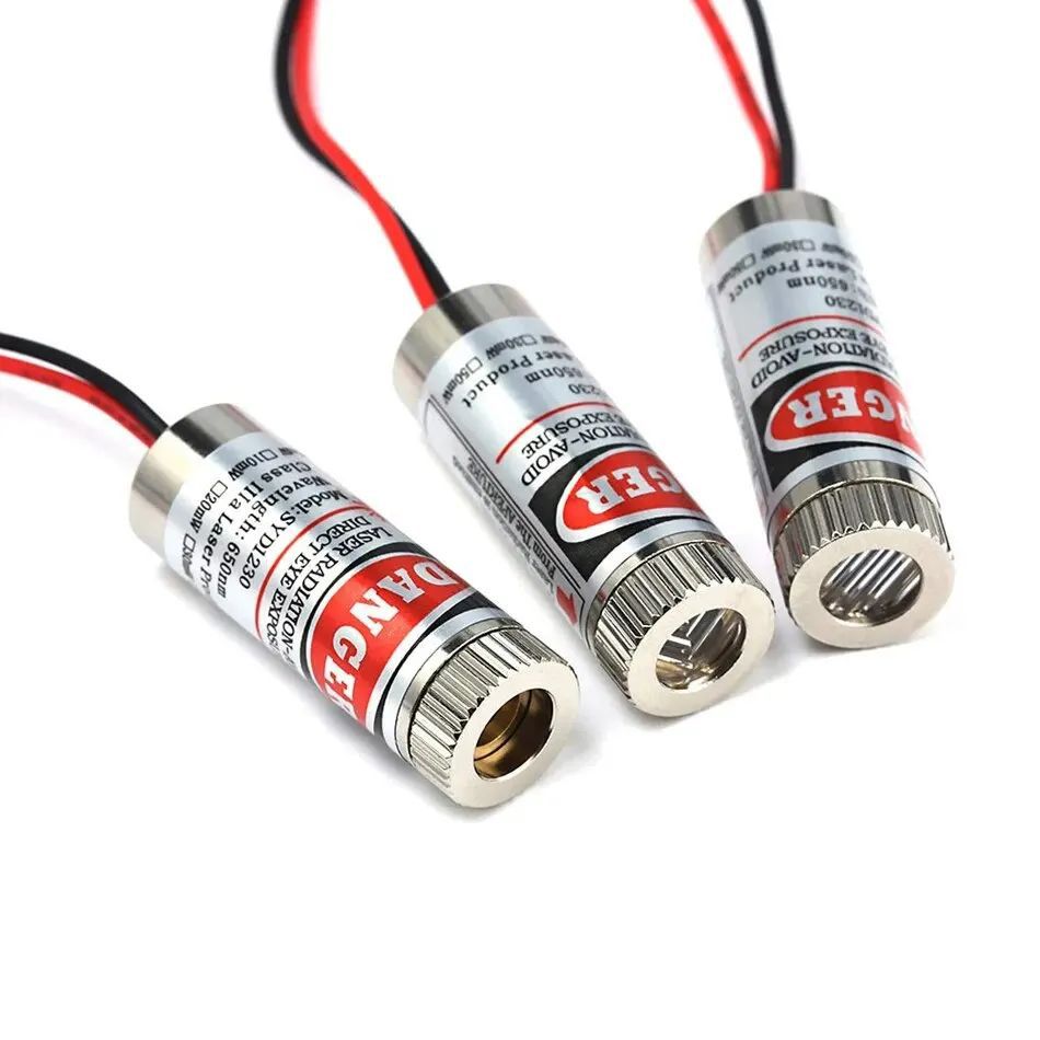

Alitól lehet venni 3,59$ ért 3 db fókuszálható lézer diódás kibocsátó egységet, ezt: https://vi.aliexpress.com/item/1005006426132771.html Egyik kerek, másik vonal, haramadik kereszt sugarat vetít ki. Ha a kerekkel oldjuk meg, akkor párhuzamos tükröződő felületeket állítunk az 1 cm -es kocka két párhuzamos belső oldalára, rávetítjük a sugarat úgy, hogy a sűrűsége befedjen egy síkot annyiszor verődjön. A fókuszlást úgy állítjuk be, hogy az elemi sugár kisebb átmérőjű legyen, mint egy mákszem, ebből következik, hogy: 1 cm/mákszem méret = darabszámú visszaverődés kell, de a teljesítmény (5 mW bőven tudja ezt, egyenes vonalban 10-20 métert is leküzd, hasonló teljesítménnyel szemműtéteket végeznek). Tehát a sugár kilépési pontjába érzékelő diódát helyezünk, azt is lencse mögé, de ilyen is kapható készen, egyedül a hullámhossz egyezésre kell ügyelni. A dióda bebillent egy Schmitt trigert, az indít egy számlálót, vagy monstabilt és ha teszem azt 3 másodpercen belül nincs négyszögjel a Schmitt triger kimenetén riasztást ad. Ha a vízszintes vonalúval oldjuk meg akkor egyszerűbb a mecahnika, a vételi oldalon optikai eszközzel a vonalat egy pontba fókuszáljuk és a jelerősséget detektáljuk. Itt pontosabb mérés szükségeltetik, mert olyan érzékenység kell, hogy az 1 cm/mákszem méret vonalkiesés amplitudó csökenés már hibajelet képezzen, ez alapján riasztunk. A hozzászólás módosítva: Ápr 15, 2024
Lézerrel egy érzékelőt építeni ez szép gondolat, de csak labor körülmények közt működne. Megnézünk egy lézernyomtatóban lévő lézer egységet, akkor látni, hogy ez komoly tervezést igényel. A vetőgépeknél rezgések vannak, vannak külső behatások, mint egy autónál. Van aki épít vetés-ellenőrzőt és maga gyártja le a mag érzékelőt. Ez legtöbbször tárgyreflexiós infra érzékelő, belül műgyantával kiöntve. A program leggyakrabban mikrovezérlővel van megoldva. A gazda vásárol egy ilyen vetés-ellenőrzőt, akkor nem kapja meg a mikrovezérlő programját, ha egy érzékelő meghibásodik, akkor csak az egyéni gyártótól tud rendelni. Ma már a plc-k elérhető árban vannak, ezekben is mikrovezérlő van, de ennek a programját bármikor lehet módosítani, akár menet közben is. Én gyári érzékelőt választanék és pl siemens plc-vel készíteném el a vetés-ellenőrzőt.

Idézet: A lényeget leírtad. Ugyanakkor nem keverendő ide a régi korok zajos, de valamennyire működő amatőr rádiói, ahol a félig-meddig működés rosszabb, mint a semmi.„Biztos a lézeres párját is meg lehet, csak kísérletezni fejleszteni kell.” Ha olyan egyszerű lenne mint ahogy gondolod, már rég a boltok polcain lenne.
