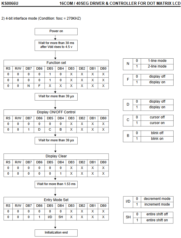

Szeretnék egy kis segítséget kérni, mert már napok óta szívok és már az agyvérzés kerülget. Eléggé kijöttem a gyakorlatból, úgyhogy bármi előfordulhat.
Adott egy I2C LCD meghajtó, a mindehol kapható kínai csoda, PCF8574AT portbővítőre épülő kis modul. Ezt szeretném használni de az istenért sem akar működni.
Ami eddig biztos: a modul működik, az I2C adat küldés működik, LED-et tudok villogtatni vele, a lábkiosztása az alábbi:
DB7, DB6, DB5, DB4, LED (háttérvilágítás), E, RW, RS.
Jó nagy késleltetéseket tettem a kódba, hogy lássam mi történik. Az látszik, hogy átkapcsol kétsoros módba, tehát a 4 bites beállítás és a kétsoros módba kapcsolás működik de innentől semmi. Próba képpen egyetlen "A" betűt akartam megjeleníteni a kijelzőn, de semmi és nem tudok rájönni, hogy miért. A kódot igyekeztem minél bővebben kommentelni és tagolni, hogy érthető legyen.

Szia! Úgy emlékszem, hogy a 4 bites mód bekapcsolása után csak a fölső 4 bit-et értelmezi (DB4-DB7). Nem tetted fel a rutinokat, így csak sejtéseim lehetnek..
Szia.
Mindenképp csak a a DB4-DB7 részeket használja, mert a többi be sincs kötve. A kiküldött 8 bitből mindig csak a felső 4 az adat vagy a parancs kódja az LCD számára, az alsó 4 bit a háttérvilágítás, az E, az RW és az RS vonal. Ezért is van, hogy a 3. bit már az elején mindig 1, mert az a háttérvilágítás, az 1. bit mindig 0, mert az az RW. Ezért is látható a 38. sortól kezdve, hogy az adatok felső félbájtra és alsó félbájtra vannak szedve. Ezeket nem rutinok csinálják, hanem eleve így írtam meg, hogy az adat felső 4 bitje először az adat felső félbájtját tartalmazzák, aztán a következő küldésnél az alsó félbájtot. Szóval nincs olyan rutin ami ebbe beleszólna.
Idézet: „mert a többi be sincs kötve”
Csak egy ötlet.
Nem hagytad a nem használt bemeneteket lebegni?
Mert ha nincsenek 0-án, már az inicializálás félre megy.
Ha magam csinálom a panelt, mindig lebegve hagyom, nekem nem volt még vele gondom. De ez egy készen kapható modul, mind a 16 tüske benne van és ebben sincsenek bekötve sehová azok a tüskék, csak úgy vannak.
Az a bajom, hogy ehhez a modulhoz rengeteg arduinos példa van de PIC nagyon kevés. Találtam párat de vagy C-ben vagy basic-ben van írva. A basic még valamennyire átlátható lenne de szerintem hülyeség van benne, mert a E és RS vonalat külön kezeli, amit nem egészen értek, hogy hogyan teszi.
Az nem derült ki, hogy PIC milyen órajelen jár, de ez így nem jó.
A specifikáció szerint az LCD utasítások nagy részének a végrehajtása kb. 40us-ig tart, de te az elejét eltekintve egyik utasítás után sem teszel késleltetést.
Az Rs beállásnak meg kell előznie E pulzust. A "nagy" időzítésekről nem tudunk semmit. Én az E impulzus generálását betenném az OUT_BYTE rutinba, így nem kell a állandóan címezgetni az eszközt. Itt egy adatlap az időzítésekről, benne van melyik utasítás mennyi idő alatt hajtódik végre. A hozzászólás módosítva: Ápr 24, 2024
Köszönöm. Ebben az alkalmazásban szoftveres kommunikációt használtam, 4 MHz-es órajel mellett. Elfelejtettem már, de szerintem egy bájt kiküldése biztos tovább tart mint 40usec. De holnap megnézem biztosra.
Idézet: „Az Rs beállásnak meg kell előznie E pulzust.” Ezzel biztos nincs gond, mert az első bájtban van az RS beállítása és a következőben a E vonal.
Nem tudom mire gondolsz az időzítés kapcsán de egy sima késleltető rutin, a nevében szereplő szám a késleltetés mértéke msec-ben.
Az adatlapból látszik, hogy a képernyő törlés végrehajtása 1,7ms, ott nincs berakva késleltetés.
Köszönöm, ez valóban elkerülte a figyelmem. Most tettem be minden parancs kiküldése után késleltetést. De nem változott a helyzet.

Az én változatomhoz hasonlítottam a programodat, és két helyen látok eltérést: 70-83 és 100-113-as soroknál. 1 bittel el van csúszva!?
Az enyém ilyen: LCDINIT:
banksel PORTLCD ;Bank0
bcf PORTLCD,LCDRS ;vezérlés mód
call vár_100
call vár_100
call vár_100
; lassú tápfelfutás miatt ajánlott:
movlw b'00110000' ;b'00110100' ;FUNKCIO 8 bites interface
call LCD_nible
call LCD_nible
call LCD_nible
call vár_100
movlw b'00100000' ;b'00100100' ;FUNKCIO 4 bites interface
call LCD_nible
call vár_100u
movlw b'00111000' ;2 soros, norm 5x7 pixel
movwf LCDVez
call LCDVEZ
call vár_100u
movlw b'00001100' ;kijelző be, kurzor aláhúzás ki, villogás ki
movwf LCDVez
call LCDVEZ
call vár_100u
movlw b'00000001' ;kijelző törlés
movwf LCDVez
call LCDVEZ
call vár_1
call vár_1
movlw b'00000110' ;Entry(karakterbeviteli) mód: kursor increment, kijelző eltolás ki
movwf LCDVez
call LCDVEZ
call vár_100u
RETURN
Volt olyan 16x2-es LCD kijelzővel dolgom, ami nem akart működni olyan programmal ami más kijelzőkkel gond nélkül ment. Valamit módosítanom kellett - időzítések növelése? -és jó lett.
Az én 70-83 és 100-113-as soraim nálad melyikhez kellene hasonlítani? Már jojózik a szemem a sok számtól...
Nálam a 24-es és 33-as sor.
Csak a sorrend más egy kicsit, de a parancsok ugyanazok.
Sorrend fontos?? (Nálad 40. sor, nálam 20. sorban van eltérés. A PDF-ek szerint a 0010 fölső byte kell, de nálam a 0011 van amivel működik. Meghajtó függő, nem tudom...)
Ez teljesen más meghajtó, azért leht a különbség. A legtöbb LCD HD44780 meghajtóra vagy azzal kompatipilisre épül. Annak az adatlapja és egy működő közvetlen PIC-LCD összeköttetéssel működő programból indultam ki. De eddig nem értem el jó eredményt.
Betettem minden bájt kiküldése után egy késleltetést, így most működik.
Köszönöm a segítséget mindenkinek!
