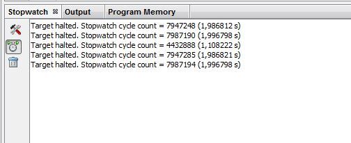

Köszönöm. Ebben az alkalmazásban szoftveres kommunikációt használtam, 4 MHz-es órajel mellett. Elfelejtettem már, de szerintem egy bájt kiküldése biztos tovább tart mint 40usec. De holnap megnézem biztosra.
Idézet: „Az Rs beállásnak meg kell előznie E pulzust.” Ezzel biztos nincs gond, mert az első bájtban van az RS beállítása és a következőben a E vonal.
Nem tudom mire gondolsz az időzítés kapcsán de egy sima késleltető rutin, a nevében szereplő szám a késleltetés mértéke msec-ben.
Az adatlapból látszik, hogy a képernyő törlés végrehajtása 1,7ms, ott nincs berakva késleltetés.
Köszönöm, ez valóban elkerülte a figyelmem. Most tettem be minden parancs kiküldése után késleltetést. De nem változott a helyzet.

Szimulátor MPLAB X szimulátorban teszteltem egy megszakításon alapuló időzítőt.
Körhagyó ciklusban ment, azaz amikor lejárt, breakpoint megállította, kiírta a stopwach az időt, majr rányomtam a play-ra és újraindult. Az apróbb szórások fel sem tüntek, de a középső időmérés ledöbbentet. Vajon így fog múködni a PIC-ben is, vagy ez csak a szimulátor hülyesége?
A környezetet kell ismerni a válasz megadásához.
- Nem írja a program az időzítő regisztereit?
- Nincs valahol, valamiért tiltva a megszakítás elfogadása?
- Van más megszakítás is, ami nem engedi időben futni az időzítő kiszolgáló rutinját?
- Van-e DMA-val megvalósított adatátvitel?
- A megszakítási rutin hosszabb lehet valamelyik ágon, mint a beállított időzítés és csak a második kérést fogadja el.
- stb
Szia! Ez egy szimpla tesztprogram, amivel egy olyan időzítő rutint teszteltem, amit arra találtam ki, hogy makróból bármennyit be lehessen építeni a programba, és ne "delay" hanem "millis" fügvényként működjön.
Semmi mást nem csinál közben a program.
