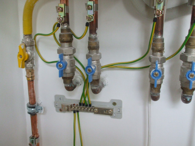

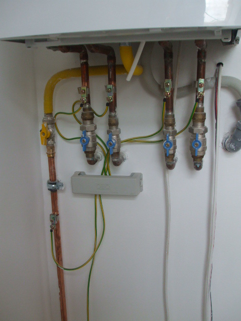

(#) Atis57 válasza jagyugyaerik hozzászólására (») Ápr 22, 2024 /
'1akkor be kell épiteni.(ha nincsen... )
2 Az akkor nem gond
3. igen látható bilincsek + zöld/sárga vezetékek ( s Ohm mérésben azért 1 Ohm alaltti értékek lesznek)
!4igen

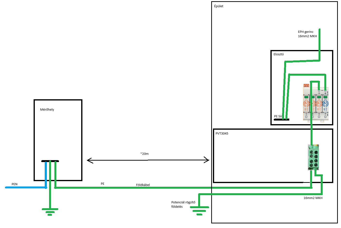

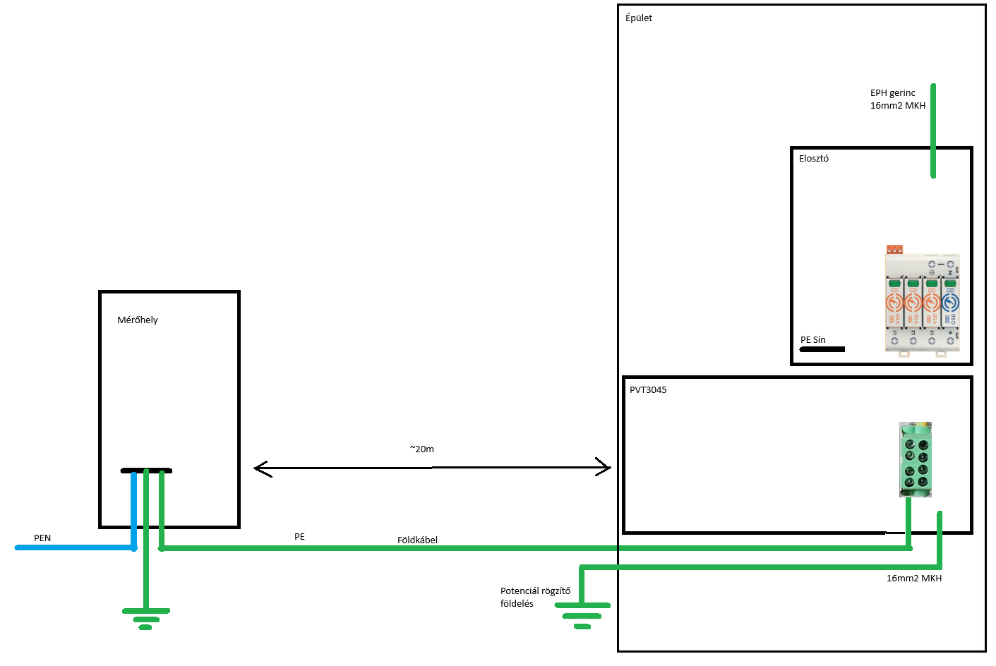

Elnézést kérek a mórickaábráért, de így volt a legegyszerűbb szemléltetni a helyzetet, lásd csatolt kép.
A kérdés az, ki hogyan kötné össze a következőket:
- a mérőhelytől földkábelen érkező PE vezeték
- potenciál rögzítő földelés vezetéke
- EPH gerinc vezetéke
- Elosztó PE sínje, ahova érkeznek még egyéb áramkörök PE vezetékei is
- OBO V50 túlfesz. levezető PE és "föld" kapcsai
Az épületen külső villámvédelem nincs. A kérdéses vezeték hosszok rövidsége (<0.5m) miatt feltételezem, ez inkább csak elméleti mint gyakorlati kérdés, mégis érdekelne, ki mit tart a legjobb megoldásnak. Egy lehetséges verziót én is feltöltök példának.
Előre is köszönöm az ötleteket!
(#) Kastler válasza Beaver hozzászólására (») Ápr 24, 2024 /
Hello a második rajz jó csak ne kösd sorba a lakáselosztó PE sínt a túlfesz PE kapcsával. A lakáselosztó PE sínt a fővezetéki sorkapocsról tápláld meg mint ahonnan a túlfeszt is.
(#) gyuszo válasza Beaver hozzászólására (») Ápr 24, 2024 /
A PE sínről csillagpontosan kell leágaztatni mindenhova. Az EPH csomópontra is. Oda már elég a 6 mm2-es zöld-sárga vezeték.
A hozzászólás módosítva: Ápr 24, 2024

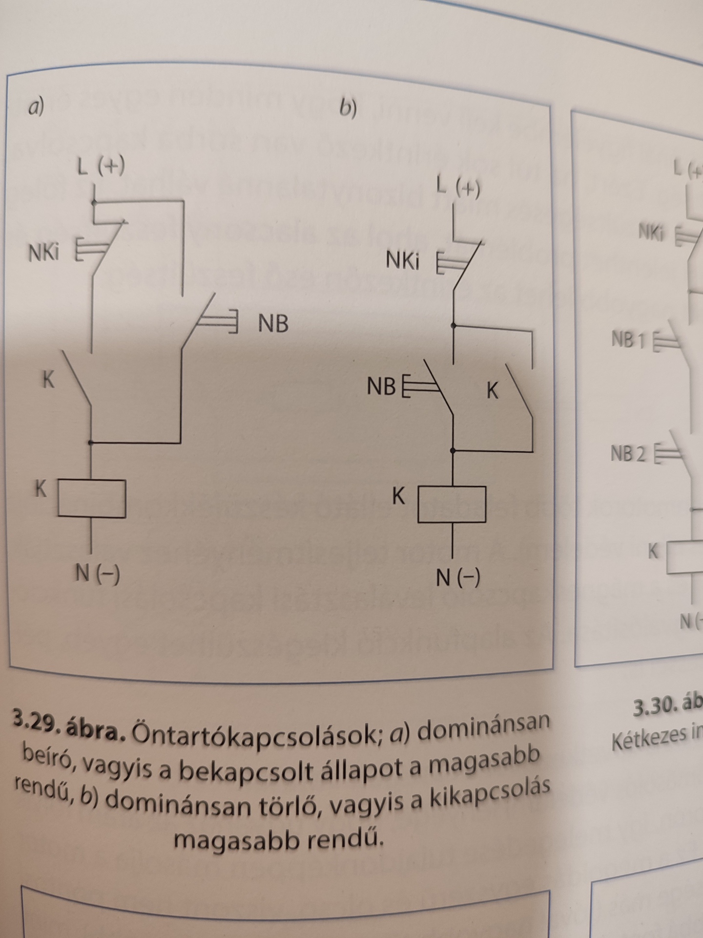

(#) hapro hozzászólása Ápr 25, 2024 /
Érdekelne, hogy a gyakorlatban a kettő között mi a különbség?
Ha nézem az áramkört, nekem tök egyforma...NB-vel bekapcsolom, K segédérintkező bekapcsol, ezzel öntartásba megy a relé, majd az NKi-vel pedig kikapcsolom.
Mitől ilyen vagy olyan az egyik meg a másik, mikor ugyanazt tudom csinálni velük?
Ahogy gondolom, a K sorba van kapcsolva az NKi-vel mindkét esetben
(#) Bakman válasza hapro hozzászólására (») Ápr 25, 2024 / 2
a: Ha az NB zárva van, akkor az NKi és/vagy a K állapota lényegtelen, a relé meghúzva van.
b: Ha az NKi nyitva van, akkor lényegtelen az NB és/vagy a K állapota, a relé kikapcsolva van.
"a" esetben az NB a mester, "b" esetben az NKi. Kb. ez van leírva szövegesen is. Gyakorlatban az utóbbi (b eset) az általánosan használt.
(#) Johnycorp válasza hapro hozzászólására (») Ápr 25, 2024 /
Az "a" változatot talán nem kellene használni.
Kis időre (NB megnyomásának idejére) akkor is meghúz a K mágneskapcsoló, ha az NKi nem ad át.
A minimális biztonságot is szembeköpi...
(#) Bakman válasza Johnycorp hozzászólására (») Ápr 25, 2024 / 2
Nem kell mindenben rémeket látni. Lehetnek olyan részegységek egy összetettebb gépben, ahol ez az elvárt logika. Nincs odaírva, hogy gépet bekapcsolni helyes ilyen logikával. Egyszerűen az öntartás megvalósításának két változata van leírva.
(#) hapro válasza Bakman hozzászólására (») Ápr 25, 2024 /
Köszönöm. Értem. Eddig az NB szempontjából néztem, de a lényeg ezek szerint az NKi-n van.
(#) kendre256 válasza hapro hozzászólására (») Ápr 25, 2024 / 2
Leírták előttem a működéseket, én más oldalról azt mondom, hogy
-- mindkét nyomógomb egyidejű megnyomása idejére
------ az a. esetben bekapcsolt állapot lesz (a bekapcsoló gomb a "főnök", az dönti el az állapotot)
-------a b. esetben kikapcsolt állapot lesz (a kikapcsoló gomb a "főnök", az dönti el az állapotot )
Másképpen
az a. esetben benyomott bekapcsoló gomb mellett nem tudod kikapcsolni
a b. esetben benyomott kikapcsoló gomb mellett nem tudod bekapcsolni
Neked kell eldönteni, hogy az adott berendezésnél (esetleges hibánál) melyik eset fontosabb, veszélyesebb, célszerűbb stb.
