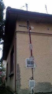

(#) ötfelezős válasza Ge Lee hozzászólására (») Ápr 28, 2024 /
"földelőcövek nélkül szerintem már akkor is szabálytalan volt amikor csinálták"
Volt felmentés bizonyos időszakban.

(#) Atis57 válasza erbe hozzászólására (») Ápr 30, 2024 / 3
Igen érdekes a történet....
Olyan 1930 ig egyáltalán nem kellett földelés sehová sem.
kb.'969 ig az áramszolgáltatói hálózatok földfüggetlenek voltak . Viszont kellett a lakásokban 1-2 védőföldeléses konnektor.(tehát igy volt földelőszonda )
A 70-80-s években földelt lett az áramszolgáltatói hálózat. --s nem volt kötelező a lakásokban a külön földelő szonda, mivel az összekötött NEFH hálózatban biztak.
S talán 1986 tól már megint kellett minden lakáshoz a földelő szonda.(mint ma is )
S még ma is van IT és TT hálózat is (még az áramszolgáltatónál is )Bár ezeknél mindig kell a földelő szonda.
S a szigetüzemű napelemes berendezések? Itt a földeletlen EPH hálózat szükséges --megint nem kell a földelés.

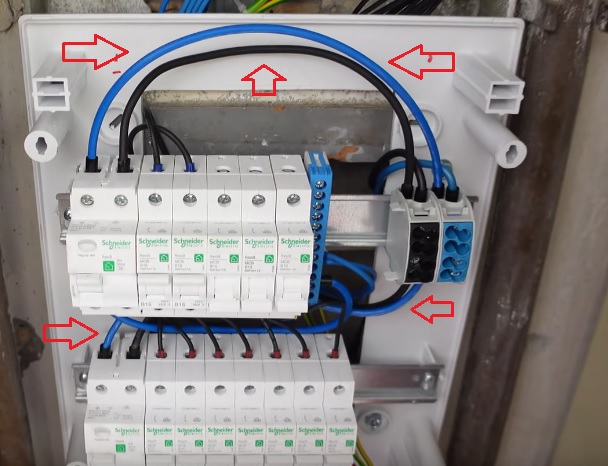

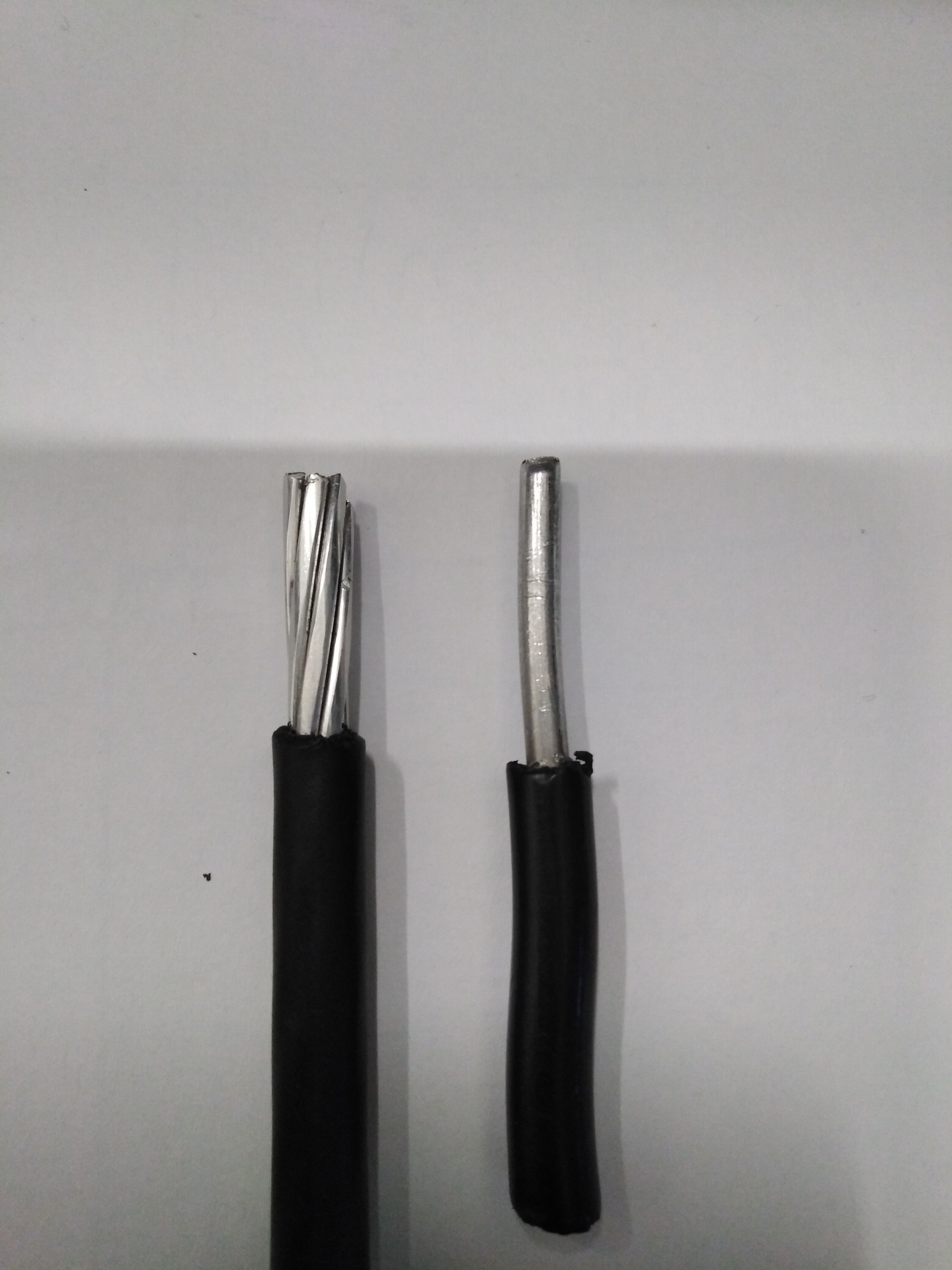

(#) ha6qt hozzászólása Ápr 30, 2024 /
A társasházi folyosón lévő villanyórától 6mm2 alumínium vezetéken jön be hozzám 1F nappali, és szintén így jön be 3F vezérelt.
Szeretném mindkét áramkörnek a lakáselosztóját felújítani (bent a lakásban minden réz).
Hogyan köthetem be a kiselosztóba szabványosan a mért fővezetéki alumínium vezetékeket?
Ezeket a megoldásokat találtam eddig, de mivel a szabványhoz nem férek hozzá, így nem tudok dönteni:
- Alu vezeték közvetlenül be a Fi-relébe (csupaszon)
- Alu vezeték a Fi-relébe, de az alu érvéghüvelyezve
- Alu vezetéket először fővezetéki sorkapcsoba kötve (csupaszon)
- Alu vezetéket először fővezetéki sorkapocsba kötve, de érvéghüvelyezve
Fi-relének a Resi9-et használnám, nem találtam olyan adatlapot róla, ahol írnak a beköthető vezetők anyagáról.
Köszi előre is a válaszokat!

(#) gyuszo válasza ha6qt hozzászólására (») Máj 1, 2024 /
A felsorolásból az utolsót válaszd. Az oka a csavar meghúzásakor fellépő keresztmetszet csökkenés, az érvéghüvely ez ellen védi a vezetéket. kis mértékben. Használj nyomaték csavarhúzót és 2 Nm meghúzási nyomatékot.

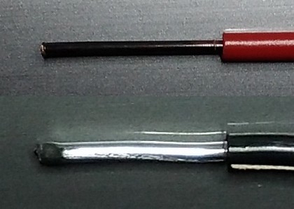

Nekem a napi szinten ebben tevékenykedő regisztrált szerelő azt mondta, hogy ő mindig nyom az alura hüvelyt mert anélkül nem lehet meghúzni rendesen. Az utcáról bejövőt mindig fővezetéki leágazó sorkapocsba teszi.
Erről a réz kontra alu-ról egy kis érdekesség, a képen látható mindkét kábel úgy kb. 45 éves. Levágtam a végükből kb. 20 centit amit eldobtam, majd blankoltam őket. A kép nem adja vissza tökéletesen, de az alu az olyan fényes mintha most vettem vonla a boltban, míg a réz teljesen fekete. Ugyanúgy a műhelyben állt mindkettő évtizedekig.
(#) ha6qt válasza Ge Lee hozzászólására (») Máj 1, 2024 /
Kedves Ge Lee és Gyuszo!
Köszönöm a megerősítéseteket, akkor a fővezetéki sorkapocs lesz a megoldás érvéghüvellyel.
Ez a megoldás azért is tetszik, mert ha ne adj' Isten mégis megpörkölődne bármi, akkor a sorkapocs fog először megsérülni, nem pedig a Fi-relé.

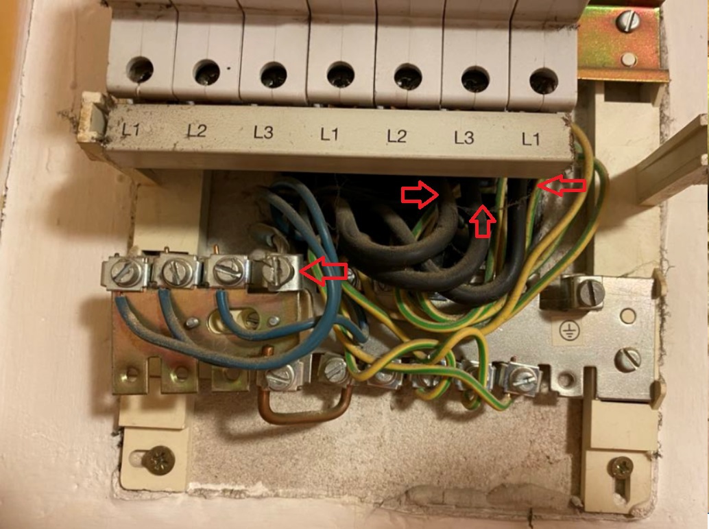

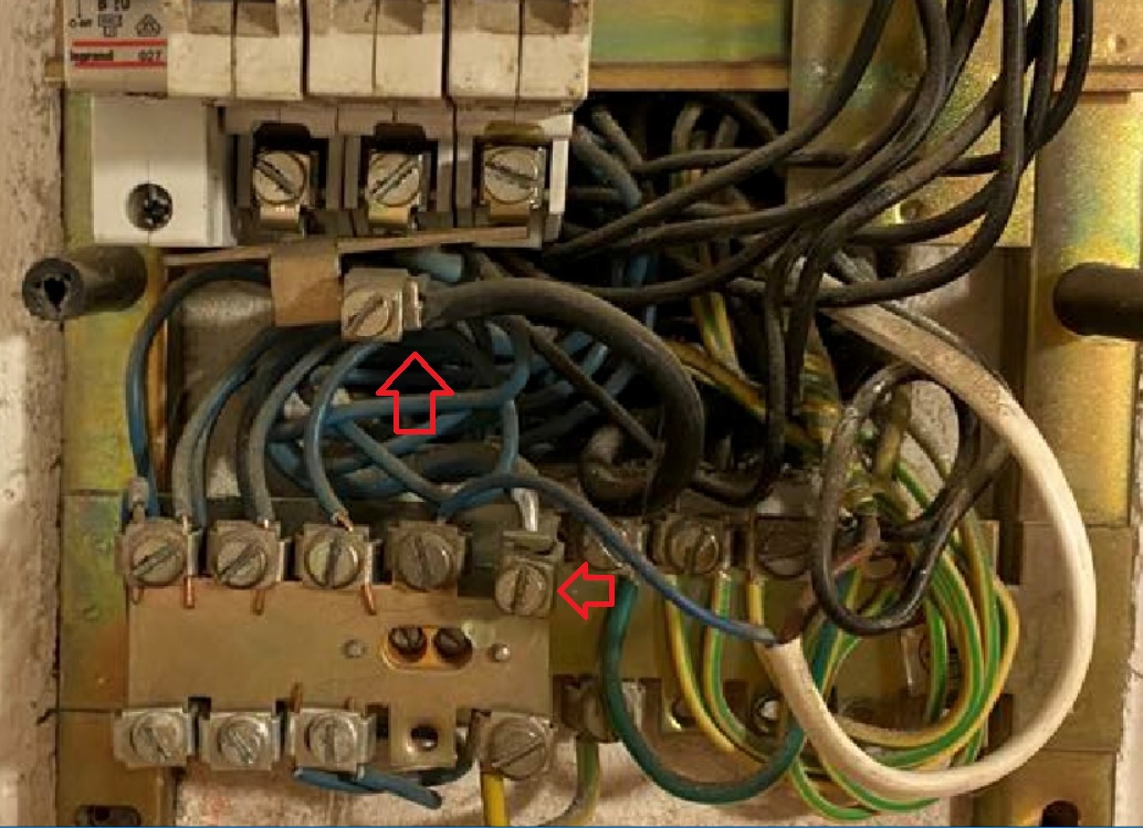

Legyen egy kis illusztráció arról, hogy milyen a jelenlegi, 30+ éves bekötés. Az első képen az 1F nappali, a második képen a 3F vezérelt, kis nyilakkal bejelöltem, hová fut be a fővezetéki mért.
3F vezéreltnél nem mertem szétbontani jobban, de úgy sejtem, a "szaki" a sorolósín kapcsával együtt tolta be a mért fővezetéki alut a kismegszakító bemenetére. Nem tudom milyen anyagból van a több tíz éves sorolósín, de nem tűnik szerencsésnek, hogy a kismegszakító kengyelében találkozik az alu, a sorolósín, és a kismegszakító kengyelének anyaga így hármasban.

Én vissza szoktam hajtani a vezetéket és közvetlen úgy teszem az ávk-ba /érvéghüvely nélkül/, ha nem lesz még egy leágazás persze. Schneider ávk 3.5Nm nyomatékot ír elő. Kismegszakítókra 2Nm. Ha PEN jön be akkor annak megy a hlak.
(#) Tomi111 válasza ha6qt hozzászólására (») Máj 1, 2024 /
Szia! Ha az éjszakai képeden a sorolósín villás és nem csapos kivitelű, akkor szerintem teljesen korrekt volt az akkori szerelő, hisz így a villák a csavar feje alatt vannak, nem a vezeték helyén. Egyébként az alu vezeték kismegszakítóba kötése közvetlenül sem ördögtől való. Valljuk be, évtizedek óta bekötötték a bejövő vezetéket közvetlenül a kismegszakítókba és azért nem általános a meghibásodás. Persze előfordul melegedés, elégés, de ez a rézvezetékkel is előfordul.

(#) ha6qt válasza Tomi111 hozzászólására (») Máj 1, 2024 /
Teljesen jogos az észrevételed. Én is elgondolkodtam azon, hogy vajon a reg. szerelő a mért fővezetékem villanyóra felőli oldalán hogyan köthette be azt a mérőszekrényben. Szinten biztos vagyok benne, hogy ők nem bajlódnak annyit a bekötéssel, mint amennyit én most itt kérdezősködök. Valószínűleg megblankolja az alu vezetéket, és beköti a mérőszekrényben mindenféle érvéghüvely nélkül.
Aztán az is lehet, hogy butaságokat beszélek, és a legnagyobb gondossággal jár el a reg. szerelő. Mindenesetre én így már maradok a sorolókapocs + érvéghüvelynél, nem szeretnék semmilyen hibát véteni.

(#) gyuszo válasza ha6qt hozzászólására (») Máj 1, 2024 / 1
Mérőhely aluvezetékkel. 16 mm2 keresztmetszetekkel.
Ebből már csak a sodrott az elfogadott és arra ajánlatos az érvéghüvely.
Eléggé látható mi történik vele.
A hozzászólás módosítva: Máj 1, 2024

(#) zaza99 válasza ha6qt hozzászólására (») Máj 2, 2024 / 1
Ha a kismegszakítókból tömőr réz megy el akkor arra ne tegyél érvéghüvelyt mert csak plussz kontakthibát viszel bele. Hajts vissza és ennyi. A kismegszakítókban kengyeles befogatás van ami nem nyomja szét a rezet ráadásul még bordás is ami jobban fog. Hivataosan még az mkh is mehet bele érvéghüvely nélkül.
