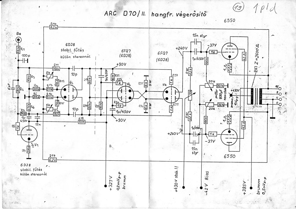

Ha majd lesz egy kis plusz időd, legyél szíves, újra feltenni egy korábbi hozzászólásodhoz csatolt kapcsolási rajzot LINK, külön odafigyelve az átméretezés lehetőségére, mert szerintem a rendszer átméretezte a képet és így nem minden pozícióban olvashatóak az értékek. Feltéve, ha az eredetileg csatolandó kép jobb minőségű volt (...mondjuk ez a sejtésem
). Kösz!
Szia, félre vannak téve! Írj priviben, mikor tudnál érte jönni. Én holnap 16 órától kb 22-ig, csütörtök-pénteken pedig 9-től 16-ig vagyok a Budafoki út 59-ben!
Próbáltam nagyítani rajta.sorry!hátha így jobb...
igen,határozottan jobb. :yes:
