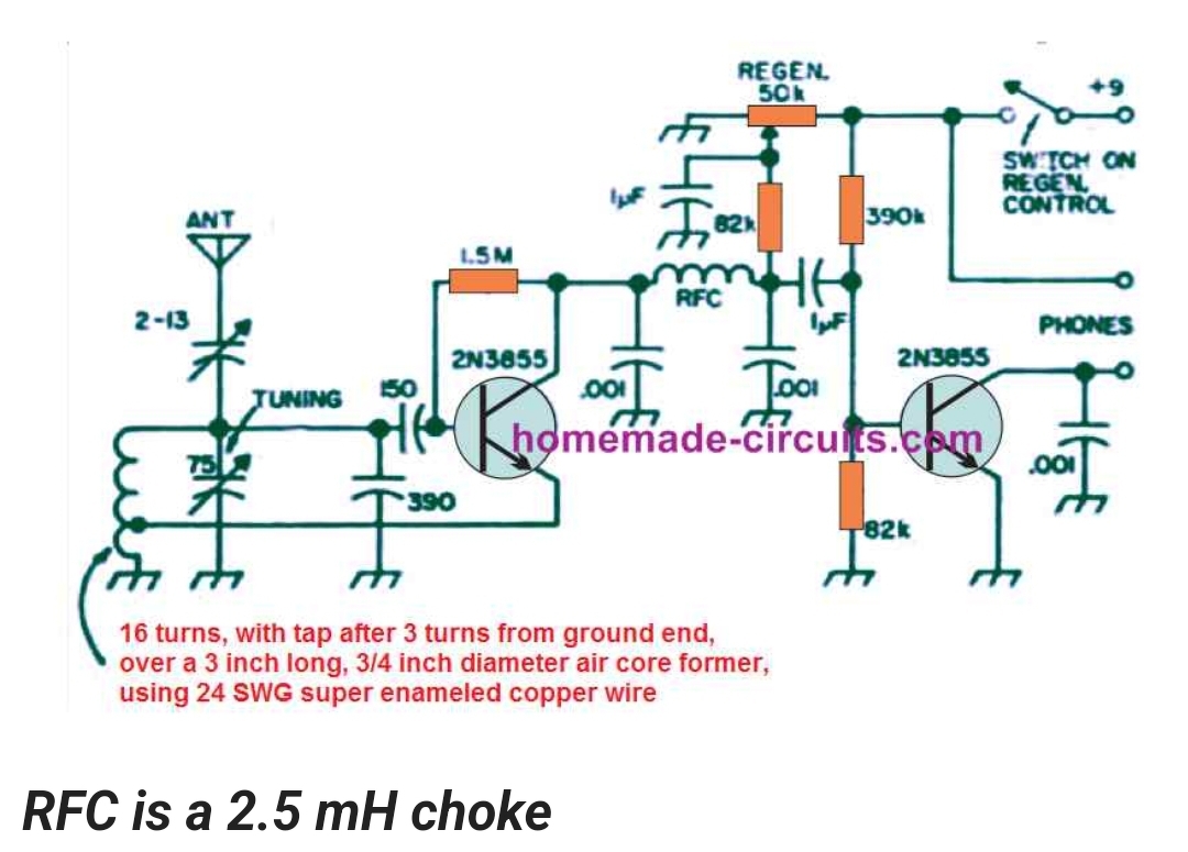

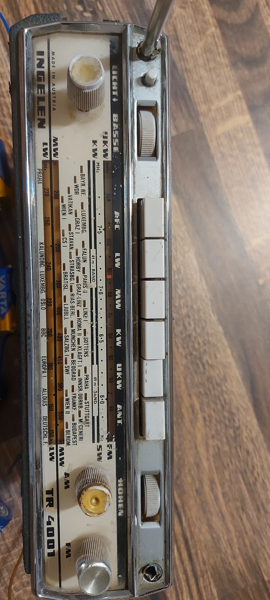

(#) Ch4rl3s hozzászólása Máj 13, 2024 / 1
Sziasztok? Érdeklődöm a rádiózás irán, és szeretnék egy vevőt építeni a 3,5MHz-es 80 méteres sávra. Neten találtam egy egyszerű kapcsolást, amit kezdésnek tervezek megépíteni. A kapcsolásban szereplő tranzisztort nem találtam egyik webshopban sem. Ebben tudna valaki segíteni, hogy mivel helyettesíthetném? Valamint szerintetek ez a kapcsolás valóban életképes, vagy inkább ne fűzzek hozzá sok reményt? Esetleg lenne valakinek egy bevált vevő kapcsolás, amivel amatőr sávot lehet venni?

(#) Ch4rl3s válasza Gafly hozzászólására (») Máj 13, 2024 /
Van otthon egy régi tranzisztoros rádió, kb. 30 éves és még működik. Van egy csöves rádióm is, azon a műhelyben a Petőfit hallgatom. Mire gondolsz, ezeket áthangolni vagy ezekből kitermelni a szükséges alkatrészeket?
(#) Gafly válasza Ch4rl3s hozzászólására (») Máj 13, 2024 /
Működő, használtban lévő csöves rádiót nem barmolunk szét.
A tranzisztoros milyen?
A tranzisztoros az Ingelen tr 4001, eléggé leharcolt állapotban van, a gombjai kontaktosak és csak az fm forgókondija működik, a másik az teljesen be van állva, a kondi tengejét még fogóval sem bírom megforgatni. A petőfit azt lehet rajta hallgatni. Ha ezt át lehet hangoni valamelyik amatőr sávra, akkor az az egyszerűbb vagy építeni egyet?
Skálából lehet következtetni, de szerintem átfaragható.
Lehet hogy csak egy (egy tranzisztoros) "beat" oszcillátor kell hozzá, és hallhatsz sok csodát.
Itt a kép a skáláról.
(#) Gafly válasza Ch4rl3s hozzászólására (») Máj 14, 2024 /
Már most is van benne "amatőrsáv", értem ez alatt a KW-t.
Tessék rendbetenni, és "beat oszcillátort" tenni mellé.
Ha veszel valamit, és tetszik is, akkor át lehet hangolni "tuti rádióamatőr vevő"-nek 3.5 MHz-re, igazán szerintem ott van élet...
(#) rectamas válasza Ch4rl3s hozzászólására (») Máj 14, 2024 /
Használható ez a rádió is, a 7MHz-es (7,0MHz-7,2MHz) sáv benne van, csak a beat oszcillátor kell bele az SSB/CW vételhez, viszont a könnyebb hangolhatóság miatt nem ártana széthúzni a sávot.
Leginkább egy VEF202, VEF206, VEF Spidola,... egyéb dobváltós rádiót ajánlok átalakításra.
(#) Gafly válasza rectamas hozzászólására (») Máj 14, 2024 /
Dehát neki ez a rádiója van, és teljesen jó a célra, ne vetessünk már vele másikat.

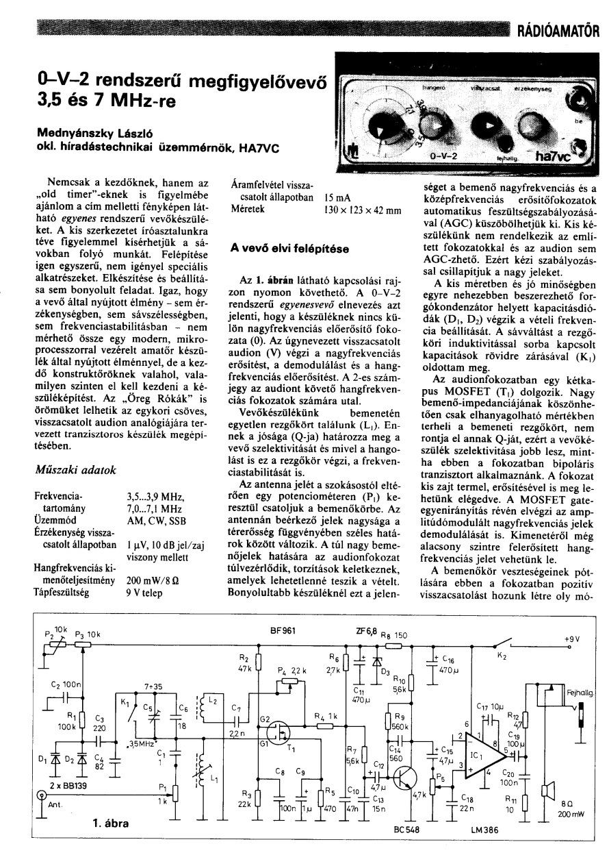

(#) szendi001 válasza Ch4rl3s hozzászólására (») Máj 14, 2024 /
Szia OM! Több egyszeru modja van. Ha hasznaltaho keszuleket akarsz az eslo dolog, hogy venni kell Ebay-rol egy VFO-t. Kerem nezd meg a mellekelt megosztott projektet. Ez egy rendes keveros vevo. Van nalam hozza par darab nyak. Keress meg privatban es kuldok belole ajandekba.Bővebben: Link

(#) pucuka válasza Ch4rl3s hozzászólására (») Máj 14, 2024 / 1
Elnézést, csak most láttam a hozzászólásodat. Igazán örvendetes, hogy érdeklődsz a rádiózás iránt, és az is, hogy az amatőr rádiózást céloztad meg.
Azt látom, hogy letöltöttél az internetről egy kapcsolást, amivel a 3,5 MHz -es amatőrsávot szeretnéd figyelni. Szeretném a figyelmedet felhívni, arra, hogy amikor az ember egy ismeretlen terepre lép, tájékozódni kell. Ezt vidáman megteheted, a mai világban, gugli a barátod. Keresd, a rádióamatőr, HAM oldalakat.
Az a kapcsolás, amit letöltöttél, az önmagában nem alkalmas az amatőr sávok vételére, mert az egy audion kapcsolás, ami csak a kétoldalsávos AM adások vételére alkalmas, ahogy egy rádió műsorvevő is. A tranzisztorok helyettesítésére is rákérdeztél, szinte bármilyen kisteljesítményű hangfrekvenciás tranzisztor megfelel, pl. a BCxxx sorozatból.
Az általad megcélzott 3,5 MHz -es amatőrsáv 300 kHz széles, ha megnézed a bemutatott rádiód skáláját láthatod, hogy az átfogását csökkenteni kell, sávnyújtást kell alkalmaznod, hogy az egyes állomásokat elkülönítve hallgathasd. Mondjuk, a vevő sávszélességével is gondjaid lesznek, de majd erre menetközben rájössz.
Ebben a sávban csak távíró CW, és SSB üzemmódok vannak, amelyek vételéhez segédvivőt, BFO -t kell alkalmazni.
Egyszóval tájékozódj tanulj, lesz eredmény, itt az oldalon is sok segítséget kaphatsz.
(#) Gyantáscin válasza Ch4rl3s hozzászólására (») Máj 15, 2024 /
Az eredeti kérdésedre válaszolva. Bármelyik kisteljesítményű NPN tranzisztor használható. A hangfrekvenciás tranzisztorok is vígan megküzdenek a 3,5 MHz-el, pl. :https://www.hestore.hu/prod_10020802.html
A siker attól is függ, hogy milyenek az elvárásaid. Lévén, hogy ez egy visszacsatolt audion - némi szerencsével - a távíró adásokat, több szerencsével akár az SSB üzemmódú beszélgetéseket is meghallhatod.

(#) xenon válasza Ch4rl3s hozzászólására (») Máj 18, 2024 / 1
Itt van egy régi kapcsolás, elég jó leírással.
Még találtam kettőt, ezek is elég egyszerűek.
