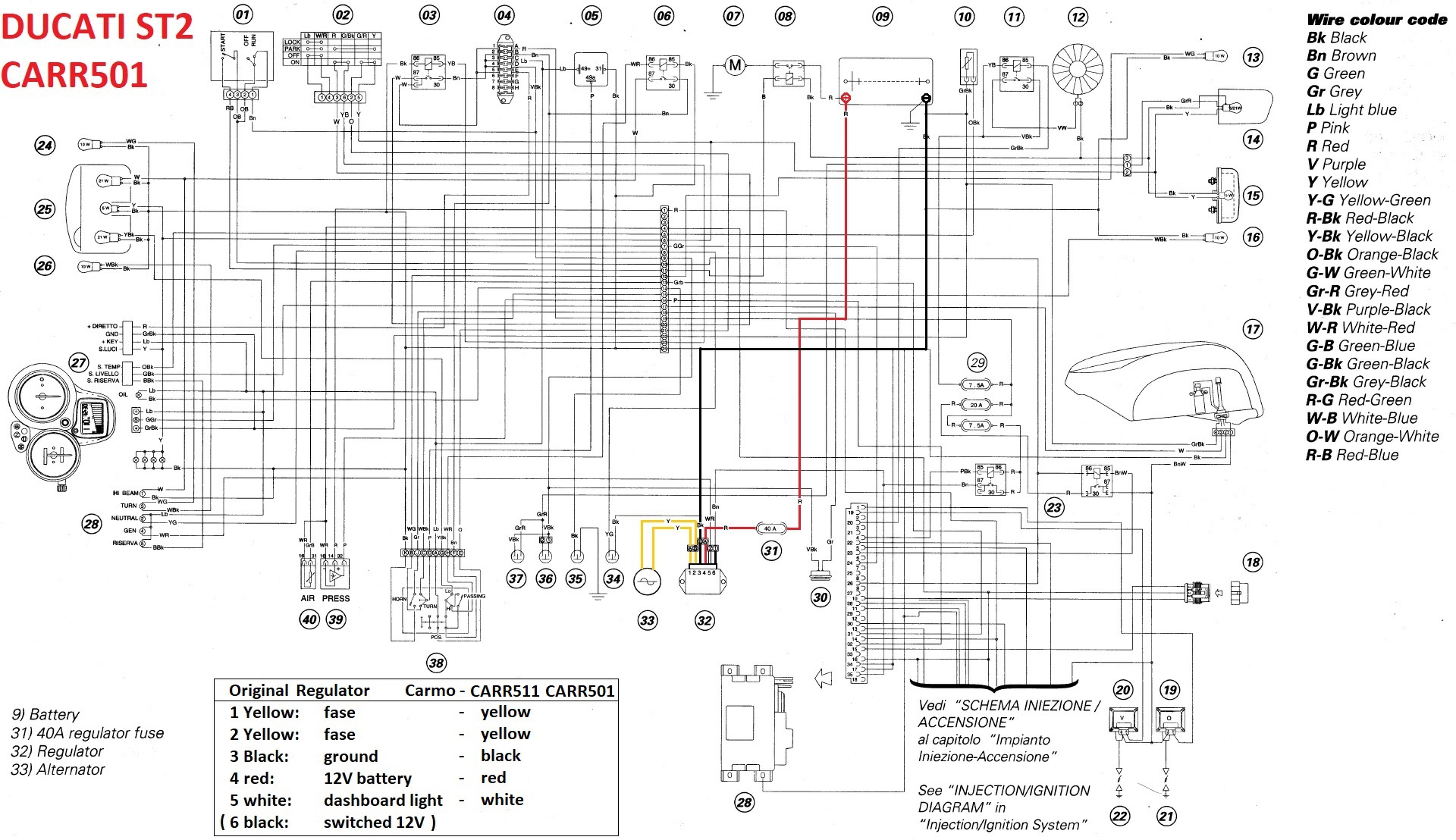

(#) zosza18 válasza proli007 hozzászólására (») Máj 18, 2024 /
Valószínűleg ez volt a gyári, mert abban volt egy köztes relé kontakt, ami ismeretlen volt.
A betűk jelentése nem igazán tiszta, de ha minden alkatrész jelölve lenne, akkor akár után is építhető volna.
Biztosíték volt, de sajnos kigyulladt már, hiába a biztosíték szakadása... a szigetelések és a műanyag égett. Ezért gondoltam a teljesítményre, hogy ami volt benne (az utángyártott, az kisebb teljesítményű) az nem bírta a menet közbeni teljesítmény felvételt.

(#) zosza18 válasza mex hozzászólására (») Máj 18, 2024 /
Biztos, mert a sárvédő és az űlés is szétégett, mire eloltották, a szabályzó meg az űlés alatt hátul volt. A proli féle rajz stimmelne amúgy ránézésre, csak a betűk jelentése kérdéses, meg néhány alkatrész típusa. amúgy az elvileg a gyári lenne.
(#) mex válasza zosza18 hozzászólására (») Máj 19, 2024 /
Az a Ducati szabályzó viszont soros elven működik..
Miből gondolod, hogy az a gyári szabályzó?

(#) zosza18 válasza mex hozzászólására (») Máj 19, 2024 /
Abból, hogy itt is az eredeti szabályzóhoz volt egy relé kontakt.
Találtam egy rajzot, ami eléggé ehhez a motorhoz valónak néz ki pár ellenörzés után és ott is a rajz alapján arra hasonlít.
Az a relé kontakt azért van, mert álló motornál is van némi fogyasztása a szabályzónak, és huzamosabb állás után lemerítheti az akkut. Ezt a relé megakadályozza, csak járó motornál ad feszültséget a szabályzó részére.
