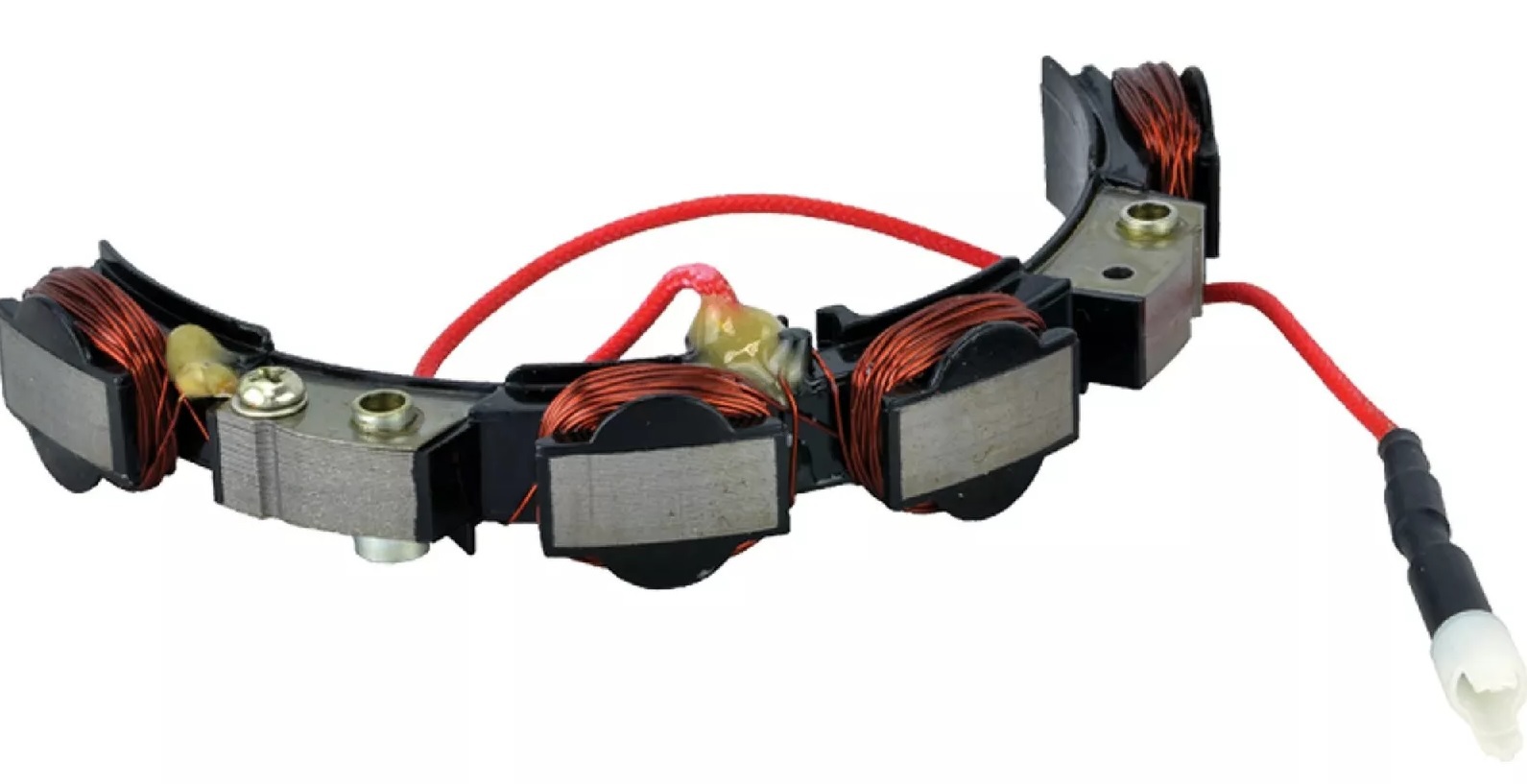

Adott egy fűnyíró traktor, amiben egy kis önindítóval ellátott motor dolgozik. Elég leharcolt állapotban került hozzám, volt is kókányolva itt-ott. Próbáltam gyári rajzokat keresni hozzá nem sok sikerrel. A gyújtása lendkerekes, tehát nem igényel külső táplálást. Van a motorra építve egy töltő rész, a csatolt képen látható fajta. Szabályzása gyakorlatilag nincs, az egyenirányításról a kábel végébe épített dióda gondoskodik. Ez lenne hivatott tölteni az akkumulátort. Őszintén szólva nem vagyok nyugodt ettől a megoldástól. Az újabb típuskon már van szabályzó elektronika. Gondoltam rá, hogy veszek egyet hozzá de elég borsos az ára. Az is megfordult a fejemben, hogy a kínai robogókhoz kapható gyári elektronikát tenném bele, az csak 2-3ezer forint. Esetleg építhetnék hozzá valami egyszerűbb, bevált kapcsolást. Mit javasoltok?
De ugye a motornak van típusszáma? ...ha a Briggsnek jó, akkor a motor infójában van hozzá minden.
Úgy látom nem ment át a kérdés lényege... Nem az a kérdés, hogy kapható-e hozzá, mert azt tudom, hogy igen. Hanem, hogy az egy szem diódánál van-e jobb megoldás?
Gondolom a gyártó sem véletlenül váltotta ezt a megoldást idő közben.
A lényeg, hogy nincs motor típusszám, aminek alapján a neten lehetne kutakodni, hogy mások, hogyan oldották meg...
Ja, értem mire gondolsz. Sajnos csak tippelni lehet, mert nem igazán olvasható már a közel 30 éves, igen mostoha körülményeket megélt motoron. Briggs & Stratton 11HP 28C707 talán...
Hagyd úgy. Gyárilag úgy méretezik hogy a belevaló akkuval pont annyira "leterheled" hogy nem lehet gond + az akkunak is jót tesz az impulzusos egyenfeszültség.
