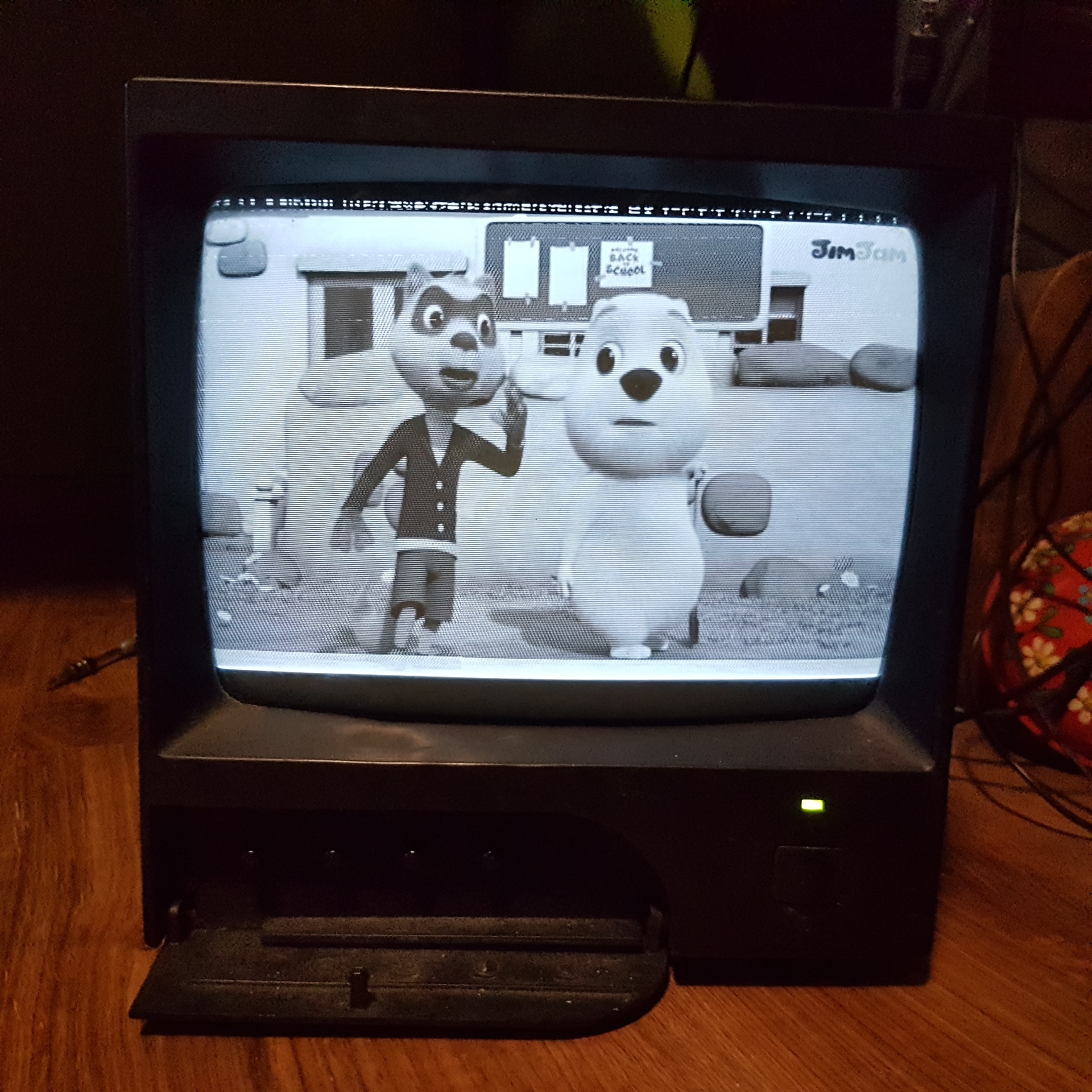

(#) Udvari Zsombor hozzászólása Máj 18, 2024 /
Kaptam egy szürkeárnyalatos kompozit video monitort (BNC bemenet). Visszafutási csíkok vannak a képen, valamint a kép alja visszahajlik és nem hajlandó lemenni a képcső aljáig. A "V-LINEAR" állítóval ki lehet húzni a képet a képcső tetejéig, viszont ilyenkor a "V-SIZE" minimumon van és a kép alja még mindig nem ér le. A második képen úgy állítottam, hogy minimalizáljam az alján a visszahajlást.
Mit kellene megnéznem?
(#) kadarist válasza Udvari Zsombor hozzászólására (») Máj 18, 2024 /
A visszafutási csíkokat a G2 (Scren) potméterrel lehet minimalizálni. A kép centírozását a képcső nyakán lévő mágnesgyűrűk eltekerésével lehet beállítani. Beállítasz potméterekkel egy elfogadható, torzításmentes képet, majd a mágnesekkel behúzd a képet középre.
(#) Udvari Zsombor válasza kadarist hozzászólására (») Máj 18, 2024 /
Holnap megnézem és vissza fogok jelezni. Sajnos típusszámmal és márkával nem tudok szolgálni, mert ezek nem szerepelnek a készüléken. Merem remélni, hogy van G2 potméter a trafón, látatlanban nem tudom.
(#) Gafly válasza Udvari Zsombor hozzászólására (») Máj 18, 2024 /

(#) tufatofu válasza Udvari Zsombor hozzászólására (») Máj 18, 2024 /
Ha nem a trafón akkor a képernyő paneljén van a G2, viszont nekem nem sorvisszafutási csíkoknak tűnnek, mivel a képernyő felső harmadában látható a képen csak. Inkább Gafly javaslatával kezdeném a probléma megoldását, a függőleges fokozat kondenzátorait vizsgálnám meg, beleértve a függ IC tápjának a szűrő kondenzátorát is, ami többnyire a sorkimenőről kapja a feszültséget, és a képeltérítő tekercs 1000µF körüli(470-2200uF) csatolókondenzátorát is, ha van.
(#) Udvari Zsombor válasza tufatofu hozzászólására (») Máj 18, 2024 /
A monitor előélete teljesen ismeretlen, ma került hozzám, bár a cső nincs beégve, ami jó jel. Sikerült egész' normálisra betekergetni, csupán minden kissé tojás forma, mert a kép alja nem ér le a képcső aljára.
Először kadarist javaslatát nézem meg holnap, abból probléma nem lehet, ha leheletnyit lejjebb veszem a G2-t...
Ahogy gondolod....
Holnap jelentkezek majd...
(#) Udvari Zsombor válasza tufatofu hozzászólására (») Máj 19, 2024 /
Feltételezem, hogy a G2 jelen esetben a "SUB-BRIGHT" feliratú trimmer, ami a hátlapon elérhető, mivel mást nem találtam arrafelé.
A készülék közepe felé van egy méretes trimmer "VR601" panel felirattal, annak hatására valamennyit zsugorodott vagy növekedett a kép mérete, ezzel lejjebb tudtam "tolni" a kép alját, viszont így az "overscan" lett nagyobb, inkább visszacsináltam.
Továbbá a készülék eleje felé van egy ferritmagos fémserleg is "L401" panel felirattal, ami csak a vízszintes kép pozíciót befolyásolja ("V-HOLD"). A képcső nyakán a mágnesek gyári pozíciójukba vannak fixálva zöld "csavarrögzítő kencével", azokat nem piszkáltam.
A visszafutási csíkok akkor válnak láthatóvá, ha a kontrasztot feltekerem, beállítható olyan állapot, mikor ezek alig sejlenek át a képen, bár a világos és sötét képrészletek aránya befolyásolja a képet.
Egész délelőtt próbálkoztam vele, de nem jutottam eredményre, ha bemelegszik, akkor vékony vonallá összekoncentrálható a kép visszahajló alja, púpos kondenzátorokat nem találtam.

(#) kadarist válasza Udvari Zsombor hozzászólására (») Máj 19, 2024 /
Ennek a melegedéses helyreállásnak a fényében én is teljes elkócserét szavazok meg, legalább a függőleges eltérítés áramköre táján.
