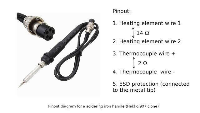

Sok évvel ezelőtt megépítettem az oldalon a cikkek közt található forrasztóállomást. forrasztóállomás II Cserélni szeretném a pákát, mert nem fűt már rendesen. Kicseréltem a fűtőszálat, de a helyzet változatlan. Próbáltam a pákát direktbe tápra kötni, ott is csak szenvedve melegedett. Kérdésem az lenne, hogy a Solomon páka helyére kompatibilis lehet-e például a Yihua Soldering Iron 907A forrasztója?
