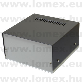

Az áramkör nyomtatott áramköri lapja az előző forrasztóállomásommal ellentétben egy adott műszerdobozba lett tervezve (M30) úgy, hogy a dobozba még belefér egy könnyen beszerezhető gyári forrasztópáka-trafó (HQVideo). A páka szintén a HQVideo üzletében szerezhető be.
