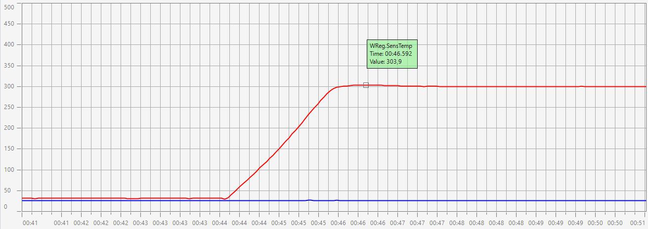

Berakok én is két korábban lementett karakterisztikát, 60, illetve 90W max fűtési teljesítménnyel...
Függőleges tengely a hőmérséklet, vízszintes idő... A hozzászólás módosítva: Máj 24, 2024

Látom egész jól sikerült belőni hozzá a szabályzást, alig lendül túl a célértéken. A terhelésváltozásra (hőelvonás-változásra) hogy reagál?
Nekem csak az az egy pákahegyem van a 210-es pákához amivel mértem, így csak azzal tudok kísérletezni. 245-ösből van sokféle, mert eredetileg "arra rendezkedtem be", és ez már valószínűleg így is marad, mert a 210-es pákahegyek nem olcsók. |
