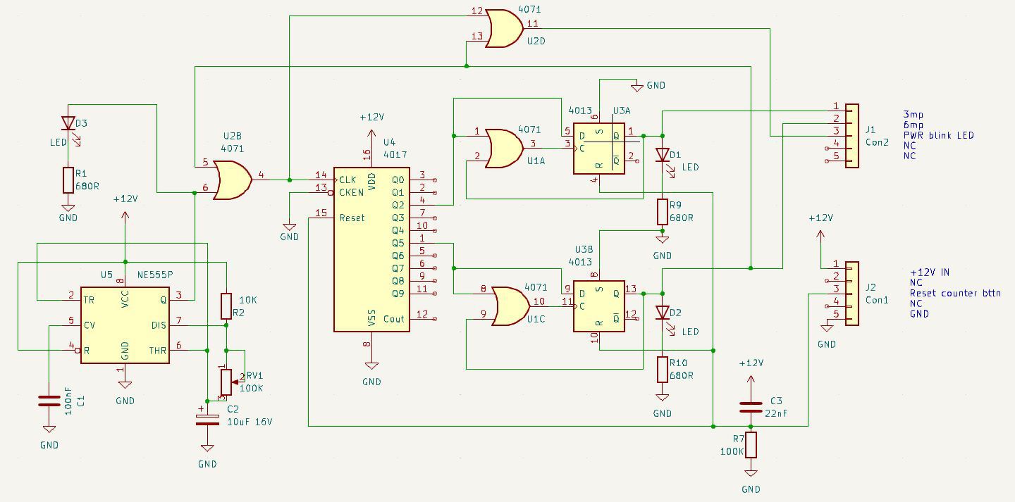

(#) WWalter hozzászólása Márc 16, 2024 /
Segitségeteket szeretném kérni.
Összedobtam egy áramkört, amit arra szánok, hogy egy előerősítőt apránként helyezzen üzembe.
Az elvárt működése : bekapcsoláskor elindul egy számláló (NE555) majd 3mp után felkapcsol egy kimenetet (U3A/Q), majd újabb 3mp után egy másikat (U3B/Q). A folyamat alatt villogtat egy ledet ('PWR blink LED') majd a folyamat végén (6mp után) a LED folyamatosra vált. (A LEDek - D1,D2.D3 - a folyamat visszajelzésére szolgálnak, a 'Reset counter bttn' bemenet egy gomb, ami H szintet ad, így újraindítja a folyamatot. Szintén csak teszt célra használom.)
Igazándiból a tárolók működésa a fő kérdés.
Szerintetek működhet? Még nem építettem meg (próbapadon sem) csak agyban raktam össze.

(#) kokozo válasza WWalter hozzászólására (») Márc 16, 2024 / 1
Helló! Feleslegesen sok ic-t használsz..
(#) proli007 válasza WWalter hozzászólására (») Márc 16, 2024 / 1
Hello! Cseppet elkomplikáltad..
- Az U1a és U1c teljesen felesleges. Ha a D-táróló D bemenetére H szintet adsz, akkor az órajel (4017 kimenet) felfutó érére bemásolja a D állapotát és ez után úgy is marad a Reset-ig.
- Ha valamire hivatkozol, akkor annak a sematikus rajzon is szerepelnie kellene. Mert így nem érthető, hogy a PWR blink Led alatt a D3-ra gondolsz-e. Ha igen, az állandóan villogni fog, hiszen az 555 ütemadó bekapcsolás után folyamatosan jár.
De ha a D3 Led-et nem a GND-re kötöd, hanem a Q kimenet és a táp közé, és az 555 Reset bemenetét az U3b Q-negált kimenetére, akkor a Q3 bebillenésekor leállítja az 555-öt és a D3 Led villogása megszűnik és folyamatosan világítani fog. Így az U2b is elmaradhat.
Ekkor a J1/3 kimenethez csak az 555 Q kimenetét kell invertálni.
(#) WWalter válasza kokozo hozzászólására (») Márc 16, 2024 /
Köszi! Átnéztem és PERFECT! Köszönöm (a lényeges egyszerűsítést)!
(#) WWalter válasza proli007 hozzászólására (») Márc 16, 2024 /
(D3 csak ellenőrzésre szolgál, a 'PWR blink LED' pedig egy külső LED - J1 csatlakozón keresztül-.)

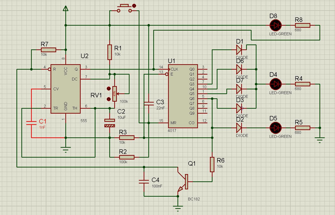

(#) enree válasza WWalter hozzászólására (») Ápr 13, 2024 / 1
Ezt az egészet egy darab 8lábú PIC-el meg lehet csinálni, és még jóreggelt is kíván
Szívesen segítek benne, ha gondolod!

(#) WWalter válasza enree hozzászólására (») Ápr 25, 2024 /
Köszi, megépítettem és remekül működik.
Bár ha a Te verziód a KV-t is behozza ..

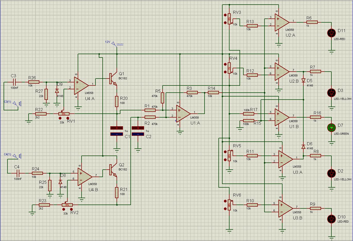

Rajzot (vagy ötletet) keresek (sztereo audio jel) balance led-es vissza jelzésére. Műszerest (analógot) és 2-3 led-est találtam, de nekem min. 5 ledes kellene.
Előre is köszönöm!
(#) proli007 válasza WWalter hozzászólására (») Ápr 25, 2024 /
Hello! Akkor legalább tedd fel azt a rajzot vagy linket, ami megfelelő lenne, csak kevés a Led, hogy tudjuk mit is szeretnél. És ebbe a topikba, mert talán itt a helye.

(#) kokozo válasza WWalter hozzászólására (») Ápr 26, 2024 /
Szia! Ez azért nem olyan egyszerű, mint elsőre tűnik..
Lásd kép.. Elvileg tervezőbe működik, de csak szűrő kondik beépítésével lesz tökéletes.
(#) proli007 válasza kokozo hozzászólására (») Ápr 26, 2024 /
Hello! Csak halkan mondom, hogy a különbségképzőnél van egy csomó probléma..
(#) kokozo válasza proli007 hozzászólására (») Ápr 27, 2024 /
Helló! Én nem tudok áramkört tervezni, de a programban működik. Ebből már látszik, mit is szeretett volna kérni WWalter szerintem. Természetesen minden hibajavítási útmutatót szívesen veszek, és javítom ha tudom.
(#) proli007 válasza kokozo hozzászólására (») Ápr 27, 2024 /
Csak az okulás végett..
- A különbségképző akkor működik helyesen, ha az OPA a bemenetei felől "kinézve" azonos impedanciát lát. (Az R1-R2 értékéhez hozzáadódik az előtte lévő fokozat forrásellenállása is) Nálad az invertáló bemenetre két 10k megy, a neminvertálóra pedig 4db. 10k.
Ezt a 6V feszültségeltolást nem így kell megoldani. Az R4-et el kell hagyni, és az R5 felső felét áttenni. a féltápot adó R18/R19 közepére. (ekkor sem lesz teljesen szimmetrikus mert az R5-höz hozzá adódik az R18/R19 párhuzamos eredője)
- A különbségképző 10k ellenállásai nagyon kicsik. Mivel az OPA munkapontja féltápra van húzva a +- bemenetén van feszültség. Így áram folyik vissza az R1 és R2 ellenállások felől. Ez megemeli a C1-C2 kondik feszültségét és ezzel az U4a-b invertáló bemenet feszültségét (poti állásától függően)
Vagy is, míg az U4 + bemenet feszültsége ezt az értéket el nem éri, addig nem lesz csúcsegyenirányítás. Avagy a jelnél lesz alul egy holt sáv.
Hogy kisseb legyen a visszahatás, a különbségképző 4db. 10k-t célszerű 470k-ra felemelni. Ekkor 47-szer kisebb lesz a visszahatás.
Egyébként is a csúcsegyenirányító időzítését a C1/(P1+R22) adja. A különbségképző ezt terheli a 10k-val. Ezért is célszerű növelni a 10k-kat.
- Tekintve hogy a Led komparátorokat nem kell a teljes tartományban állítani (az U2a-b-t csak 6V felett, az U3a-b-t csak 6V alatt, így az R19-et helyettesítheti az RV3/RV4 párhuzamos eredője, az R18-at az RV5-RV6 párhuzamos eredője. Így a potik szolgáltatják a 6V eltolási értéket és egyben a komparátorok referenciáját is.
Leírtak alapján elvileg javítva. Köszönöm szépen!
